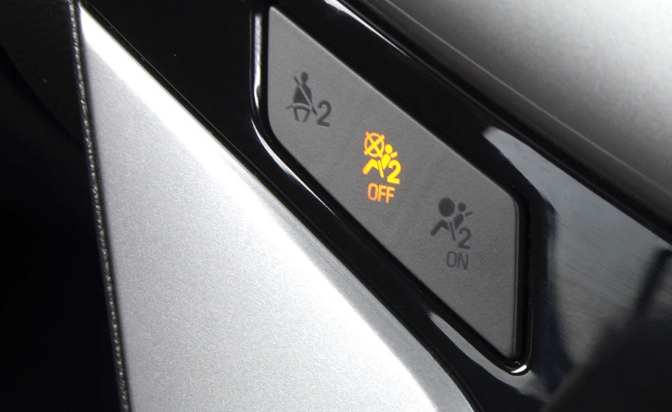

Takyto tam mam...ze ci by to nevadilo keby sa to dalo prec a nahradilo tym ovladacom na kufor...
Re: Víko zadního kufru
A to je vypínač airbagu, nebo jen kontrolka ?
Pokud je to jen kontrolka, tak by to nevadilo. Jen by sis musel pamatovat, jestli sis ho nevypnul.
Pokud je to vypínač, tak nevím jak by se na to tvářila elektronika airbagu, asi by hlásila chybu.
Příspěvky: 6273
Podle toho obrázku bych řekl, že to jsou jen kontrolky -i
Je to kontrolka
Tak by snad nevadilo kdyby tam nebyla.
Já ji taky v Aveu nemám. Byla v původních hodinách. :D
