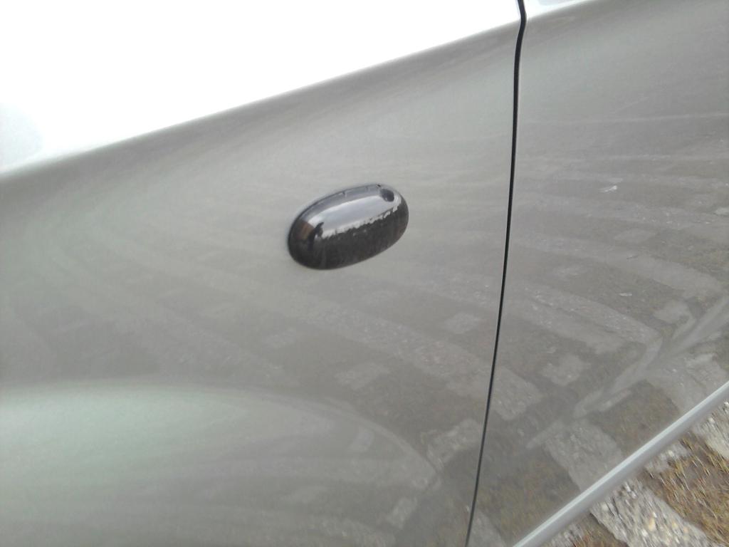

puzdro smerovky je z abs plastu. tak hladaj 2zloškove lepidlo na abs cena je tak 3eur. a keď to necháš vytvrdnut poriadne a vybrusiš bude lepšie ako originál. už som to robil asi na 4 autách. Najhoršie to bolo na BMV 5.
Re: Frezzi - Aveo 1.4
abs by mal byť tvrdený plast nie ? .....tak dík za radu zajtra sa po niečom pozriem
zatmavoval som ich novom fóliou
ale podarilo sa mi ju opraviť a lepidlo ktore som použil drží jak fras

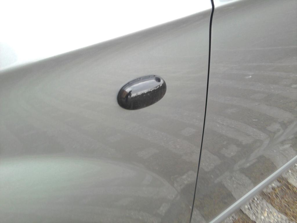

slidil :
....zdá sa byť veľmi tmavá, ale smerovku vidno v pohode
ja som chcel dať oranžovu, ale nejako by mi to kazilo imidž auta...ale časom možno zmením názor..... tak zlomil som to tak že som smerovku zatlačil do blatníka skor ako mi ten jazýček zaskočil takže asi tak ..... tak počas dňa ked svieti slnko a je von 15°C tak to palstom už nevadí......aaaa ďakujem
