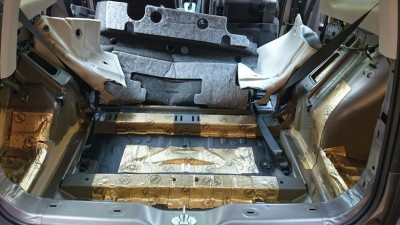

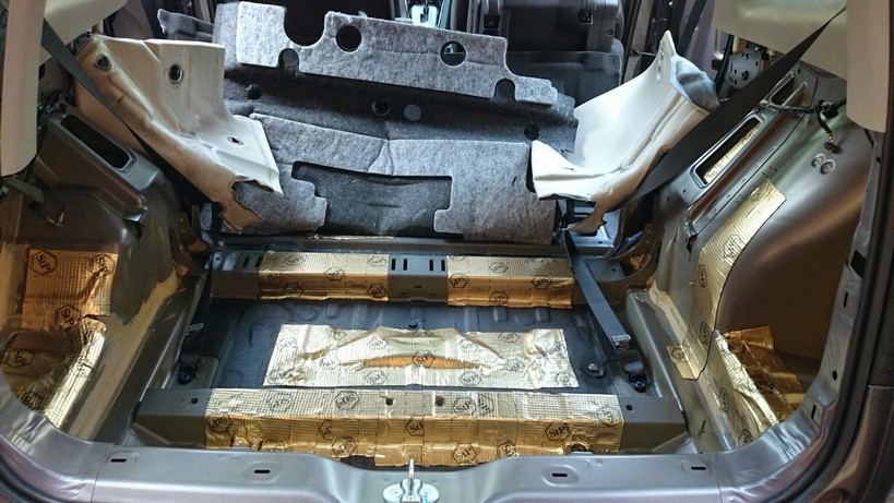

Zdravím všechny. Myslel jsem si, že se vam to bude libit. Jak jsem uz psal, v podstate to mení tak pracné a ta investice se opravdu vyplatí.
Rád bych vám pomohl, ale časově to prostě nejde. Sám jsem to musel delat na 2x. Pokaždý, když jsem si urval 3 hodinky pro sebe.

Jak jsem slíbil, tady je odkaz na produkty Silent Coat. V podstatě se dají použít i jiné produkty různých firem, ale podle mého názoru je právě Silnet Coat asi nejlepší, co se týče poměr cena/výkon.
Použil jsem tento produkt: http://www.prohifi.cz/tlumici-material/ ... coat-4-m~2
a tuto pěnu: http://www.rapid-autohifi.com/akusticka ... -7044.html
na odhlučnění motoru a příčky použiji navíc k bitumenu ještě akustickou samolepící pěnu: http://www.rapid-autohifi.com/sinus-liv ... -7055.html

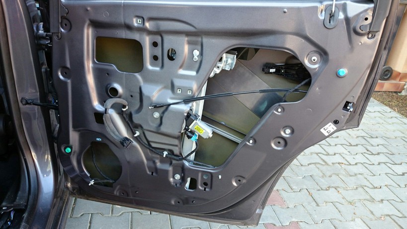

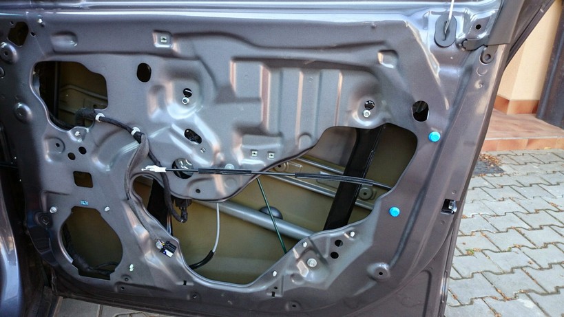

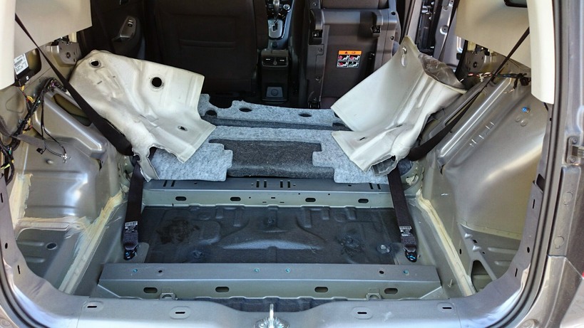

Tak jsem se do toho pustil taky.
Dnes jsem za 2 hodiny vyndal poslední řadu sedadel, vyndal prostřední řadu sedadel, oddělal prahy vzadu, plasty naboku až dozadu (nechal jsem viset horní plasty, pod kterými je airbag na jedné té "křapce", koberec jsem zatím neřezal, půjde to zvládnout i bez toho, ale pro fotky to možná oddělám. Torx pro odšroubování pásů je myslím T40, zatím se mi to toho moc nechce.
Oddělal jsem u jedné strany dveří plasty abych si oměřil repro pro umístěný nových.
Fotodokumentaci začnu dělat zítra pro ty, kteří by se do toho chtěli také pustit.
Vypadá to vybydleně, ale pomůže to hlučnosti (u toho 1.8 benzínu se mi zdá opravdu vysoká).
Odstrojený zadek: Přední dveře: Zadní dveře:

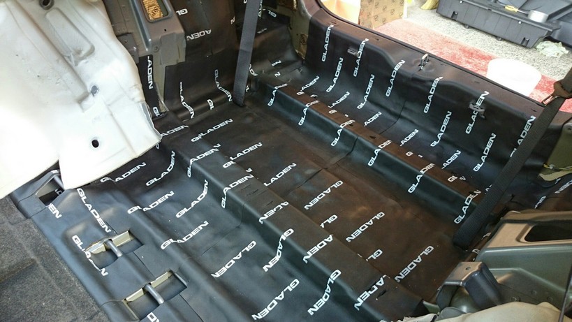

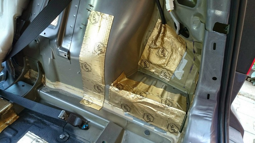

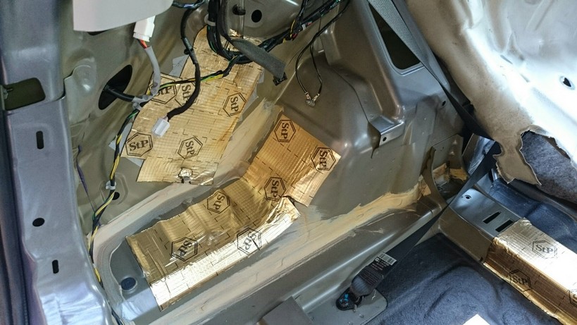

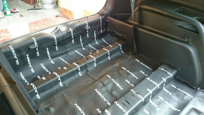

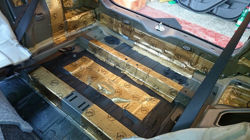

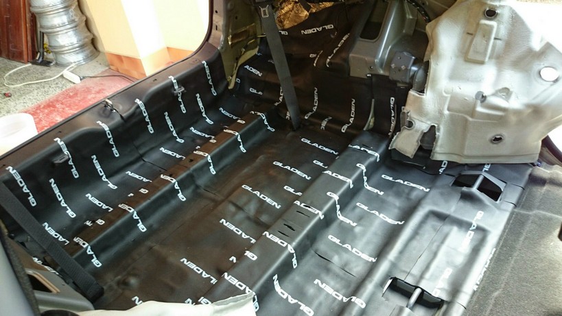

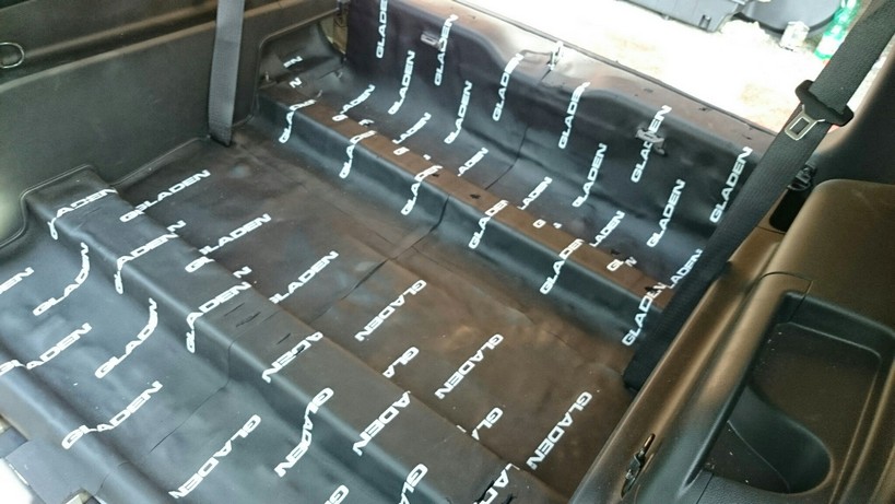

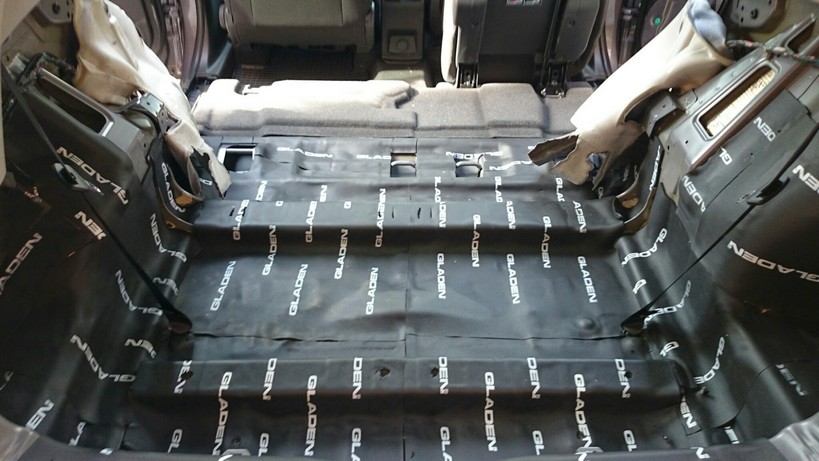

Tak jsem taky odhlučňoval, šel jsem na to trošku jinak:
Nalepil jsem STP Anticor antivibrační materiál tam, kde se dalo poklepem odhadovat nedostatečné "odvibrování" - včetně vlepení do prostorů zadních podběhů kam jsem dosáhl a následně jsem celý prostor včetně prostoru zadních podběhů vylepil pěnovým materiálem Gladen Aero Neoprene pro odfiltrování hluku.
Povedlo se, vše je složené zpět. Hluk zezadu se prakticky zrušil, od zadních kol se ozývají zvuky pouze při přejezdu větších nerovností, při přejezdu menších to téměř není slyšet.
Po nalepení STP Anticor pro zrušení vibrací: Po nalepení Gladen Aero Neoprene: Nasazeny zpět boční plasty, bez koberce (bohužel pak nešel koberec zasunout pod ty plasty, takže jsem to musel ještě jednou vyndat, uložit koberec a nasadit plasty:
