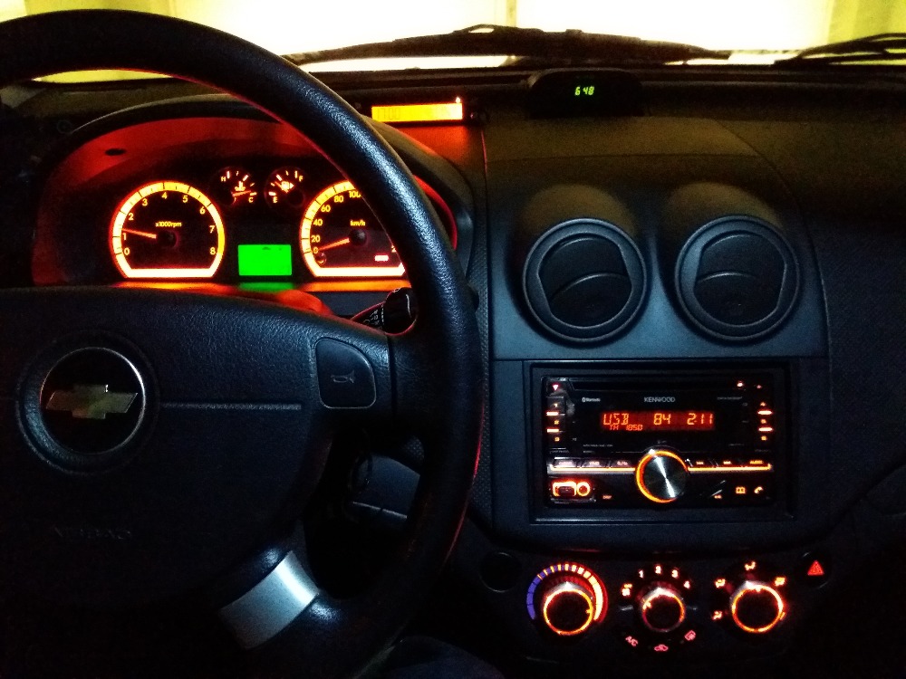

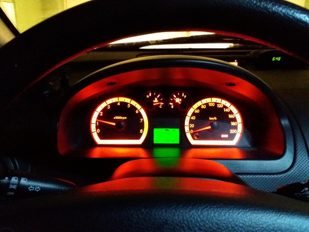

no ten pásek jsem měl troch trochu delší, a na koncích jsem ho trochu zahnul aby to svítil celé -i :PP:

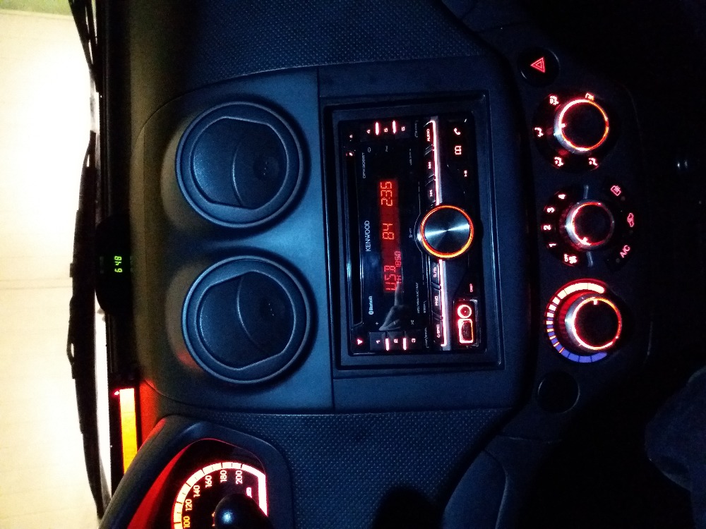

no myslím že jsem to měl taky u toho ovládání topení -i :D rozsvítil jsem světla a svítil všechno :lol:

ono těch žárovek je tam asi 5 a celková délka pásku byla myslím 65cm takže v pohodě -i v topení bylo myslím 25cm a pod nohama po 20ti -i

já myslím že ty pásky ani různý nejsou, rozdíl je jen v hustotě diod buď 5 na 5cm nebo 3 na 5cm -i ale ty 3 bohatě stačí -i pak jsou třeba vícebarevný pásky, ale jinak se to neliší, důležitý je aby to bylo na 12V nic víc -i -i jiank já to měl myslím přes Alliexpres -i

ne ne, já mám právě ty slabší jsou tam jen 3 LEDky na 5cm a je to ideální -i -i
