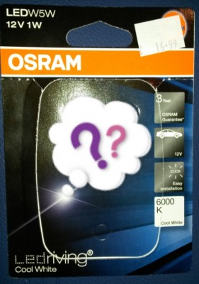

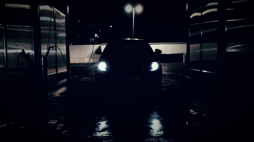

Osram LEM 5W T10 6000k
100% funguje bez chybovej hlášky,svieti naozaj bielo,záruka 3 roky.
Drahé,ale overené-mám ich ;)
