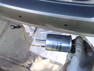

takže z "hodinovej" roboty bola takmer 5 hodinová, -P -P dostať tie hadičky zo starého filtra bolo snáď nemožné, spravil presne všetko tak ako som mal založil hadičky, zaskrutkoval držiak, zakožil tie "závlačky" ale po naštartovaní mi vystrelila hadička z jednej strany filtru a benzín som mal snad až v ústach ....-P a navyše sa mi zlomilo jedno tá "závlačka " a to ani neviem ako ked som ich tam dával boli celé... ..tak som to musel upevniť drôtom aby mi hadička nevyskočila von....... neviem prečo ja ma musím mať tak sk*rvené šťasťtie... -P fotka
fotka nového filtru, už aj s novým ukostrením lebo pôdovne očko sa mi rozpadlo v ruke....
