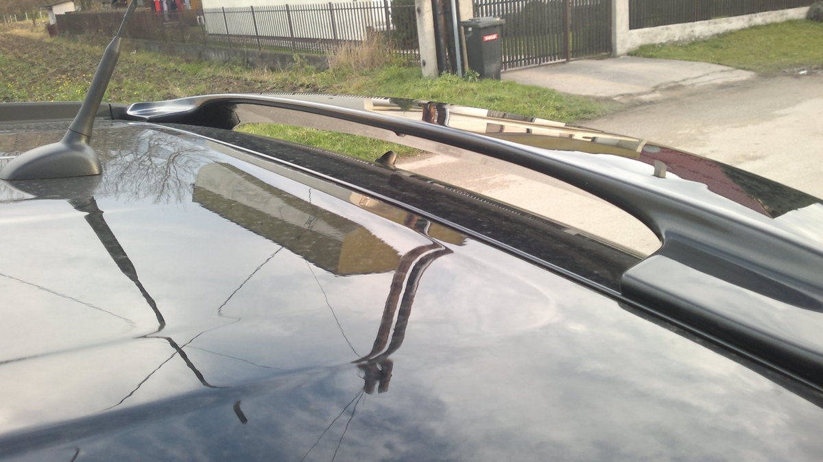

Super, a nebyla by fotka celého auta z boku ??

parada uz len dva z boku a moze sa ist lietat .
ale vyzera to pekne

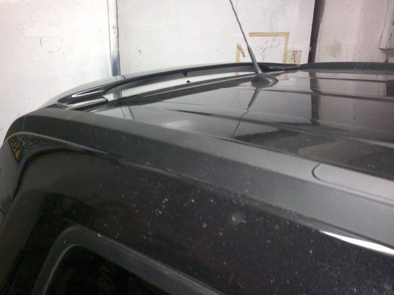

Na tych fotkach to nevidiet!Ale uplne to zmenilo zadok!
V skutocnosti to vyzera este lepsie!
Az ma to sameho prekvapilo!

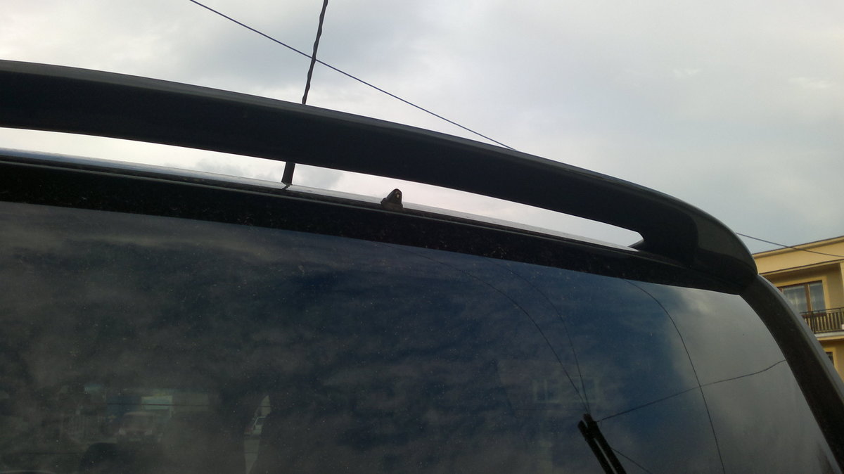

Nooooo, vypadá to podstatně líp než origo, to nemluvim o ceně, PAJÁDA
. Až vydumáš čím to přilepit, hoď sem prosím radu, asi do něj půjdu také, i když nevím zda se jen spolehnu na lepidlo, nebo vyrobím nějakou dírku do Mazlíka a vrut.

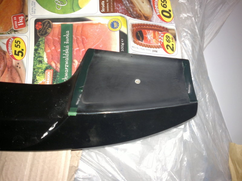

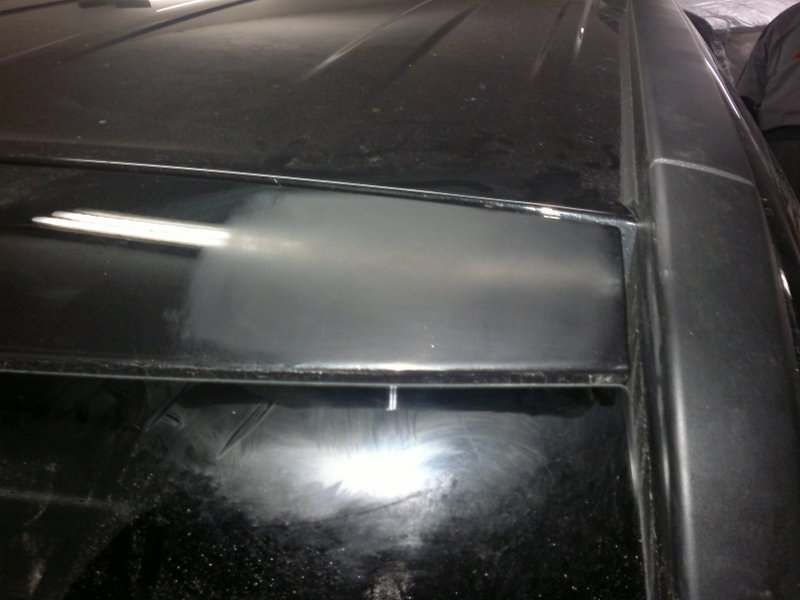

V Autofam bola najlepsia cena!Bol som tam osobne!Chcel som vidiet ako to vyzera na aute!Ale az ked bolo vo farbe to bola ina kava!V navode na montaz je lepenie aj srobovanie(je tam uchyt na srob).

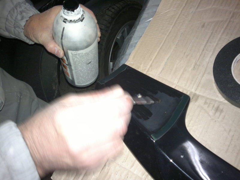

Ja som sa rozhodol pre lepenie.V Chevrolete to vraj len lepia(pital som sa technika)Ked to udrzi okno aj pri naraze,tak niaky spoiler nemal byt problem :-)Akurad zhanam dvojzlozkove lepidlo(to tvrdne rovnomerne)A je nezavisle od vlhkosti a teploty okolia(nemam vyhrievanu garaz).Len ho treba objednat,jednozlozkove maju aj na predajniach(cena cca 10€).
K tomu srobovaniu:prirovnal som kridlo na zadnych dverach.Ten srob by isiel tam ako sa rozdvojuju plechy.Keby bol kusok von(nie presne v strede)asi by som ho dal tiez na srob
Dufam ze buduci tyzden sa uz dotlacim k tomu aby som ho nalepil
Potom pridam lepsie fotky

pozor, vrtání do dveří znamená konec záruky (v dobrém případě jen zadní dveře včetně všeho co je ve dveřích), osobně budu lepitKaštan píše:Nooooo, vypadá to podstatně líp než origo, to nemluvim o ceně, PAJÁDA. Až vydumáš čím to přilepit, hoď sem prosím radu, asi do něj půjdu také, i když nevím zda se jen spolehnu na lepidlo, nebo vyrobím nějakou dírku do Mazlíka a vrut.

Musel by si doniest vlasty lep!Co maju v Chevy je neskutocne drahy!
V Chevy to tiez len lepia!Ide o to,nalepit to rovno!Ked ten lep stvrdne uz to kridlo nepusti!

Co jsem mluvil z chlapíkem z Autofam Tuning, tak to také jen lepí a lepidlo přímo prodávají, nebál bych se toho
mají to tam v různých tubách třeba jen na jedno křídlo.

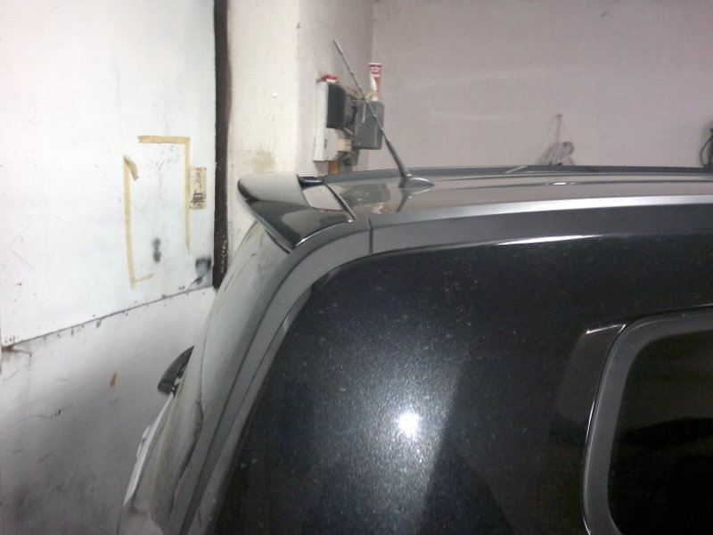

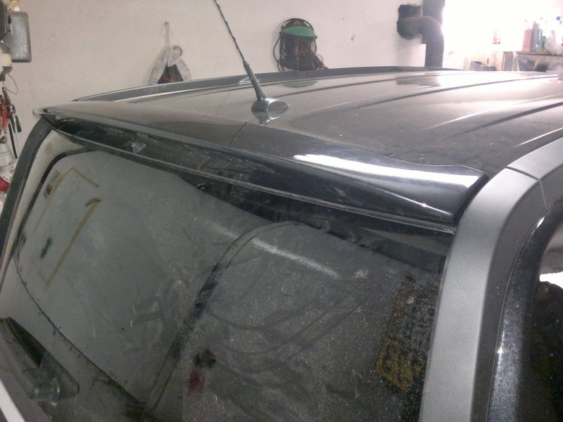

Tak som kupil lepidlo,a u bratranca sme to nalepili
Zajtra pridam niake fotky
Cenu nevedia povedat,lebo nemaju tabulky na to!Musel by prist technik popozerat to,atd!
