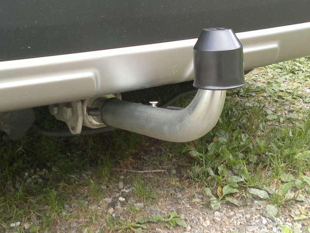

Jak jsem již psal stálo mě to: tažné bajonetové + el. modul pro Orlando 5.941,-- + dopravné 148,-- + STK 200,-- + zápis do TP 50,--. Práce vlastní, podle návodu! Couvací senzory se odpojují připojením přívěsu do zásuvky bez problémů.

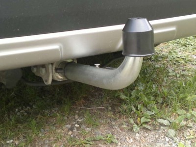

Tak tažný od Thule už mám na autě , na oko je to zatím maximální spokojenost , víc ukáže až provoz .
Tady je řada fotek pro Vaši inspiraci , třeba to někomu pomůže .

Tažné už mám na Orlíkovi. Stále v origo servisu 14 tis. - elektřina vyřešena i s vypnutím parkovacího senzoru, takže v autě nic nepípá a hlavně je elektronika vozu chráněna proti el. přepětí. Tažné je odnímatelné a zásuvka výsuvná, takže když nemám tažné, nejde nic vidět. A hlavně jsme nemuseli do zadního nárazníku dělat díry
Až budu mít chvilku, vyfotím a přidám foto.

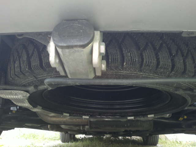

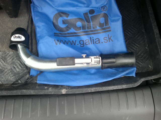

Bajonet GALIA:
Nebrzdeny prives 750kg
Brzdeny 1500kg
Orlik s rezervou.

Zdravim!
Pytal som sa na tazne v Chevrolete!Cena je od 330€ do 380€!Rozdiel v cene robi kabelaz!Ta najlacnejsia neroby nic!Ta najdrahsia sa pouziva ked tahate aj karavany!(ina koncovka atd.)Ja mam za 350€ ta odpaja zadne par.senzory a smerovky blikaju normalne.Vraj si mozte doniest aj vlastne tazne,oni ho tam namontuju!
Tazne GALIA cca 150€ + cca 200€ za montaz.
Tazne a nosic rezervy:date ho tam az ked sa prihne niaky drziak!

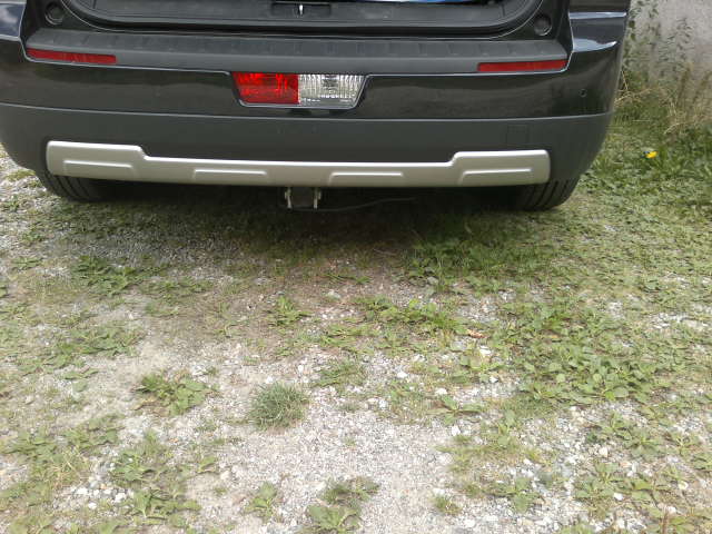

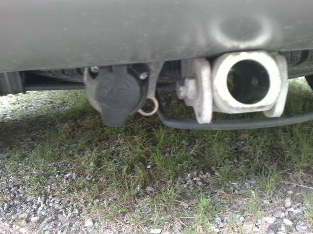

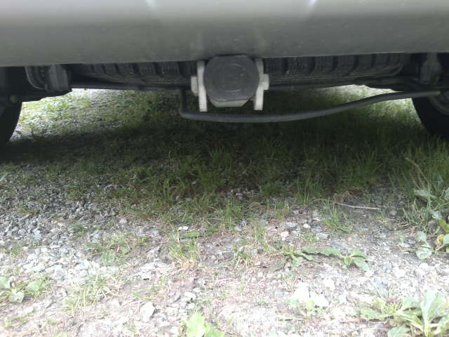

Fotky jsou pěkný, ale není nadto vidět to naživo, jak to máš precizně namontované. A co křídlo? Drží?
Re: Tažné zařízení
Nestihal som ho!
Kridlo je este u lakernika.A dnes cestujem mimo SK.Takze montovat ho budem az o mesiac.Potom pridam fotky
