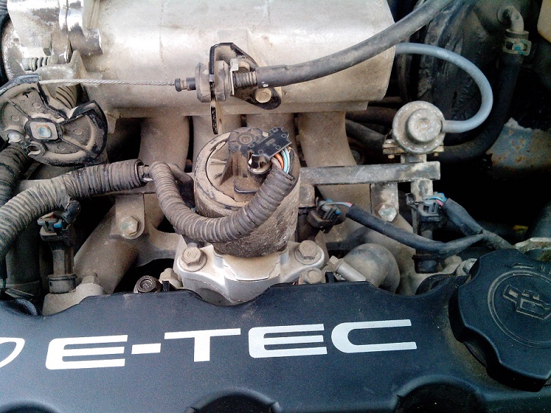

To EGR vôbec netuším, či to môže byť dorábka, podľa mňa to vyzerá originál. Po víkende dám foto.

Ja len k tým EGR. Do 2001 sa montoval starší typ. Viedla s neho hadička do elmag. ventilu a s neho do kolektora sania. Od roku 2002 sa montovali novšie,ktoré mali elektromagnet priamo v sebe a na svoju činnosť už nepotrebovali podtlak zo sacieho kolektora. Každopádne,oba typy sú ovládané pomocou ECU. Tá vyhodnotí teplotu,pomer zmesi,polohu škrtiacej klapky a otáčky motora. Podľa toho rozhodne či otvorí alebo zavrie EGR.

Skus EGR vycistit. Urcite bude zasrate alebo aj zalepene karbonom.
Na krajne kontakty daj 12V a pozeraj ci cvaka. A ak to bude dokladne vycistene, tak striekackou strekni na piest EGR a pocvakaj s nim. Bud rucne alebo elektricky.
Zober tesnenie z EGR obkresli si ho na plech a vyrob si zaslepku bez tych dvoch stredovych dier.
Poskladaj to tak, ze das EGR, original tesnenie a zaslepku.
Pri zaslepeni musi byt EGR funkcne!
Motor bude dychat cisty vzduch.
A emisie? Tak ja mam lepsie hodnoty zo zaslepenym EGR ako z nezaslepenym. Mam protokoly o emisnej kontrole.
Na zaslepenom uz mam 35tisic km a teraz som menil tesnenie pod vikom ventilov a to bolo pekne ciste, ziadny cierny zajrajt.

Vypravca: EGR bolo čistené niekedy na začiatku. Keď som to zhodil, bolo prakticky čisté, minimum sadzí na okraji prívodného otvoru. Je čisté a funkčné.

Ano pisal si ze EGR je vycisteny a funkcny, mozno by ale stalo za pokus zaslepit ho na skusku, co ak je predsalen vadny, zaseknuty alebo prepusta spaliny neustale do sania cim v podstate motor dusi, co by mohlo mat za nasledok to znizenie vykonu a signalizaciu poruchy (lambda)? Este som si teraz vsimol ze na zaciatku bol kontrolovany katalizator, vyskusali ste aj priechodnost vyfuku? ci nieje rozsypany a pripchaty tlmic napr, ale to by servis isto odhalil, nuz potom pockat co odhali odbornik. Drzim palce nech je to len nejaka prkotinka
