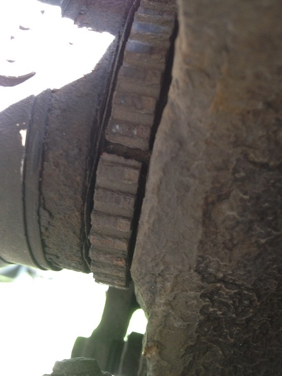

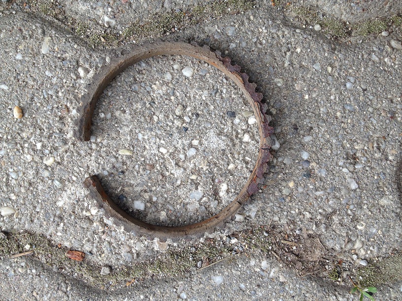

takže oživujem túto tému lebo nič bližšie som tomuto nenašiel, takže už asi pol rok mi preblikovala kontrolka ABS , raz svietila raz nesvietilo a potom sa mi ABS začalo samovoľne spúštať hlavne pri nízkych rýchlostiach ....tak som vybral poistku že ešte čo to polietam dal som spraviť diagnostik ua vypísala mi pravý predný snímač ako vadný......lenže som to nemal čas riešiť až dneska..no prišiel som anto že mam praksnutý ozubený krúžok.....prikladám aj fotku...a moja otázka je dá sa to vymeniť ako diel ? ...pretože videl som že kupiť ako diel sa to dá.....alebo vážne musím meniť celý homokinetický klb ? za odpveode dakujem....
Re: ABS - svieti kontrolka
Tady https://www.chevroletclub.cz/viewtopic.php?f=36&t=14552 jsem to řešil na Tacumě, jsou tam i obrázky. Kroužky se dají objednat přes ebay nebo aukro, což je trochu dražší, ale pořád mnohem méně, než měnit celé klouby.
dakujem veľmi pekne
veľmi mi to pomohlo
