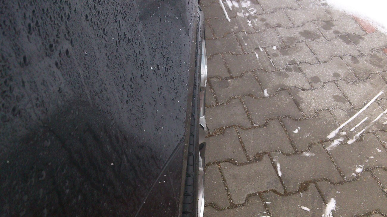

cus, pises ze si zmenil roztec z 115? mas benzin ne? 1.6? s rosteci 5x105 nebo ne?. kolik te stali prosimte podlozky. taky o nich premyslim , dik za odpoved :) ps: muzu te poprosit jeste o fotku jak ty kola vystupujou ven? hodne me to zajima.dik -i

Marphy píše:cus, pises ze si zmenil roztec z 115? mas benzin ne? 1.6? s rosteci 5x105 nebo ne?. kolik te stali prosimte podlozky. taky o nich premyslim , dik za odpoved :) ps: muzu te poprosit jeste o fotku jak ty kola vystupujou ven? hodne me to zajima.dik -i
Ahoj omlouvám se ale mám tet hodně práce proto jsem tet na foru moc nebyl
jinak k věci podložky mám 5x105 na 5x108 spletl jsem se stim 5x115 :lol:
kola malinko presahují a dával jsem za 4ks 3200kč což je super a čekal jsem na ně týden než mi je vyrobili a potom matice s nízkou hlavou a ty stali 800kč jinak kola nedrhnou a jezdím ve 4 lidech a kufr plnej
tady foto snad to bude stačit když né tak písni a nafotím lépe :D

supr to staci, diky moc za foto. tem kolum by slusel nizsi podvozek no bohuzel:(. ty kola maji jaky ET? podlozka bude minimalne 1,7 mm mensi snad se stefty neumej, nebo musi mit kolo vylisy ze zadni strany na matky. je to raketa za ty podlozky ale s tim se musi pocitat. cele to stalo 3200 nebo 4000

Marphy píše:supr to staci, diky moc za foto. tem kolum by slusel nizsi podvozek no bohuzel:(. ty kola maji jaky ET? podlozka bude minimalne 1,7 mm mensi snad se stefty neumej, nebo musi mit kolo vylisy ze zadni strany na matky. je to raketa za ty podlozky ale s tim se musi pocitat. cele to stalo 3200 nebo 4000
Ahoj kola mají ET40 a podložky jsou 22mm
štefty na Cruze jsou dlouhé asi 23-24mm tak jsem je musel seříznout

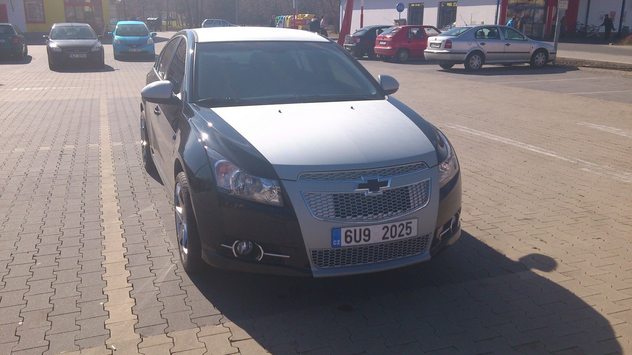

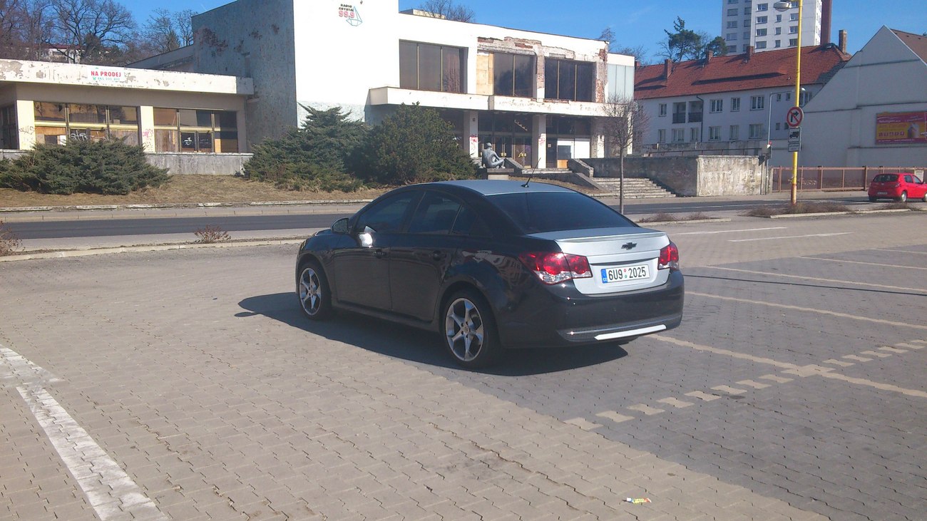

když tak dnes jsem nafotil lepší foto tak jukni :D :lol: :D
