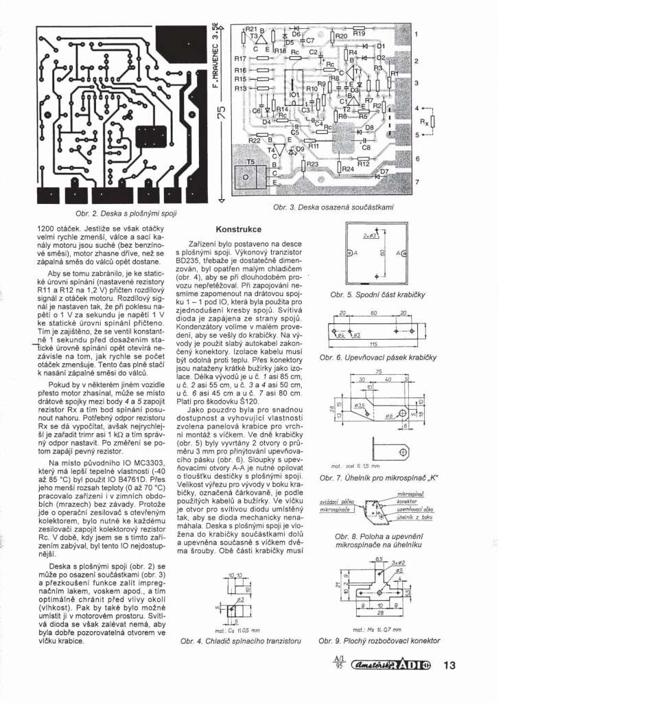

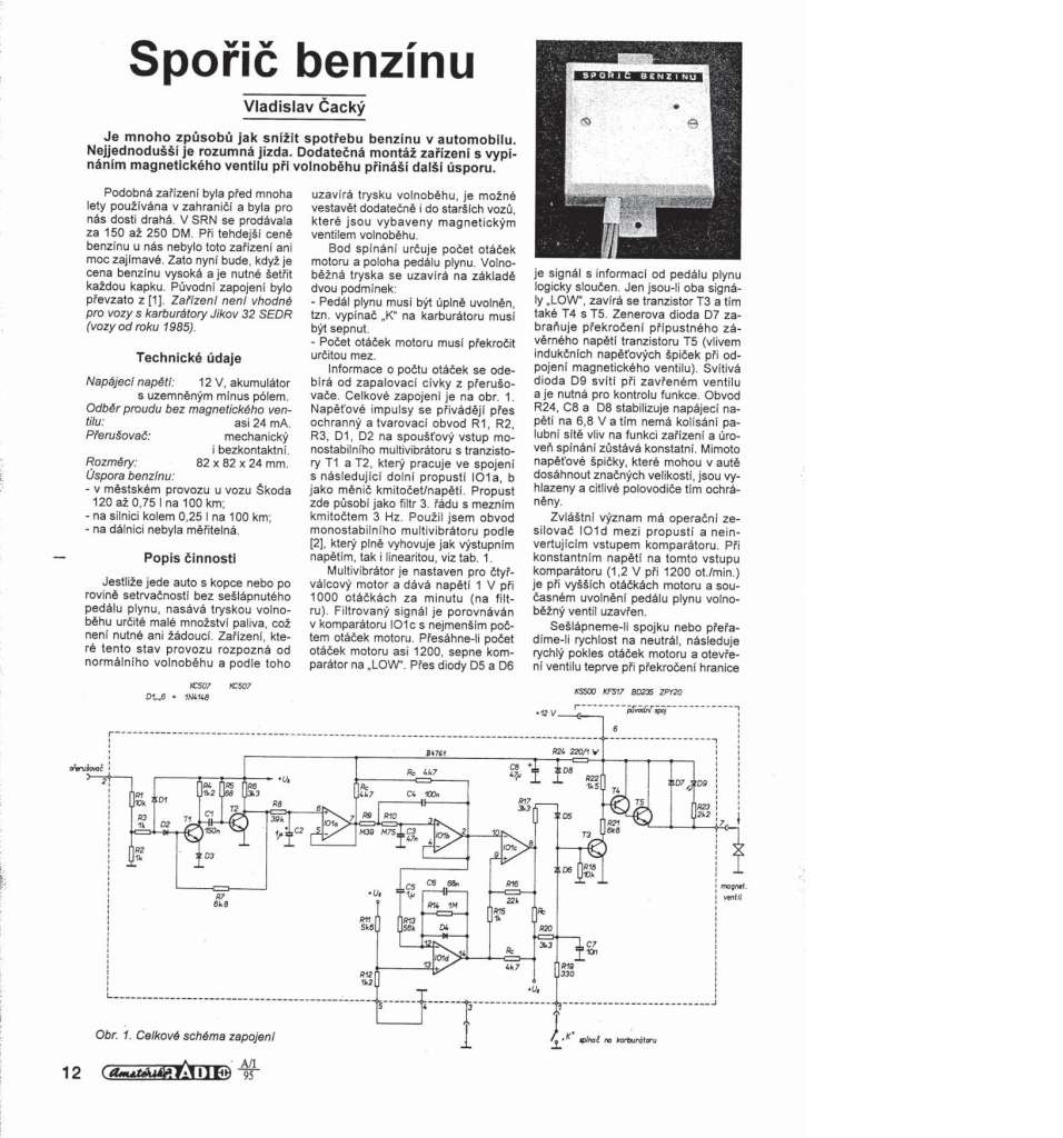

:D S karbecem to šlo taky, měl jsem to ve 120 i ve Formanovi. ( Amaterské rádio/1995/číslo1/strana12-14)
