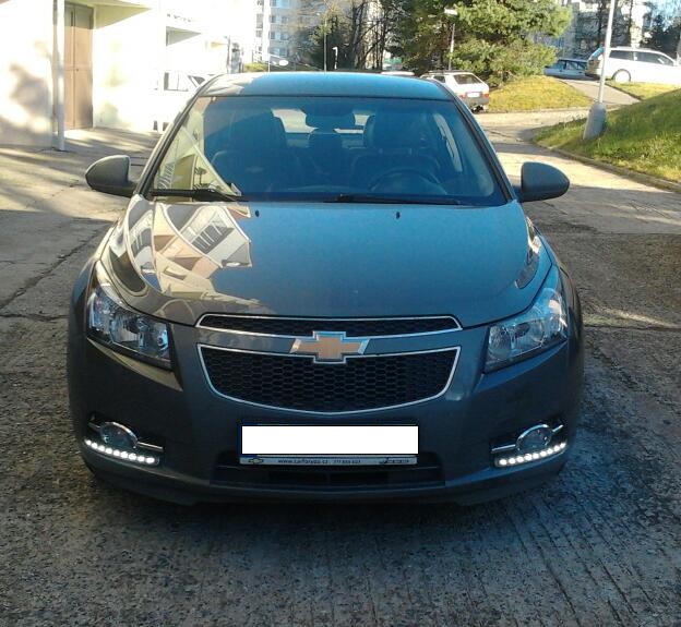

Obrázek není nejlepší kvality. Ledky v reálu svítí lépe, než se na snímnku zdá. Je to zapnuté na automatické denní svícení, tj. podle intenzity světla se rozsvěcí hlavní světlomety, kontrolka světel na palubce svítí pouze, když jsou rozsvíceny hl. světlomety. Pokud jsou zapnuty automatické stěrače, při větší intenzitě deště se rozsvítí i hlavní světlomety. Ještě bych chtěl doplnit, že ledky denního svícení jsou v jednom kuse s tím plastem kolem mlhovek.

pekrtek píše:Obrázek není nejlepší kvality. Ledky v reálu svítí lépe, než se na snímnku zdá. Je to zapnuté na automatické denní svícení, tj. podle intenzity světla se rozsvěcí hlavní světlomety, kontrolka světel na palubce svítí pouze, když jsou rozsvíceny hl. světlomety. Pokud jsou zapnuty automatické stěrače, při větší intenzitě deště se rozsvítí i hlavní světlomety. Ještě bych chtěl doplnit, že ledky denního svícení jsou v jednom kuse s tím plastem kolem mlhovek.
Tak ako to máš vlastne vyriešené? Ja už riešim 2 mesiace ako vypnúť to automatické svietenie kvôli DRL.
