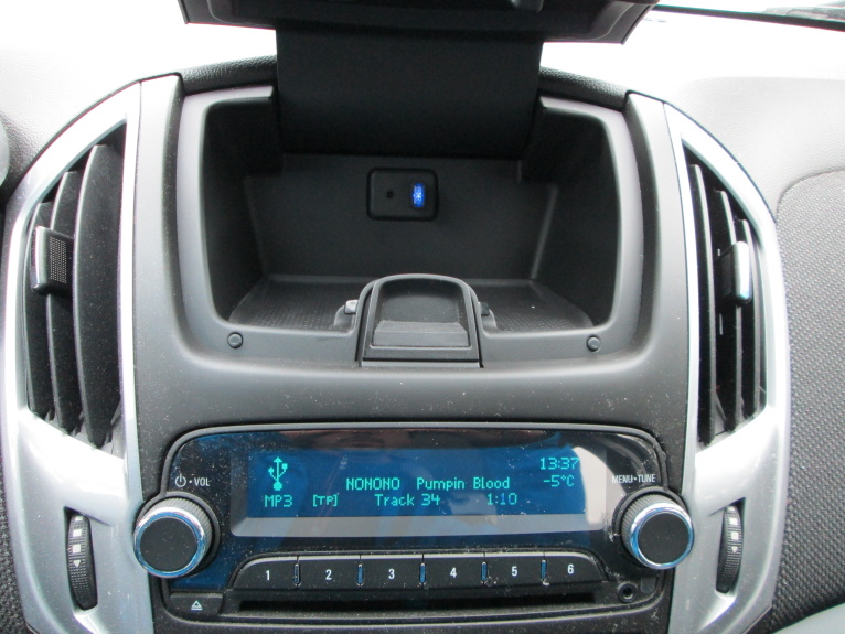

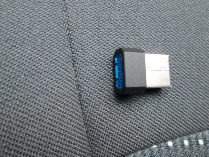

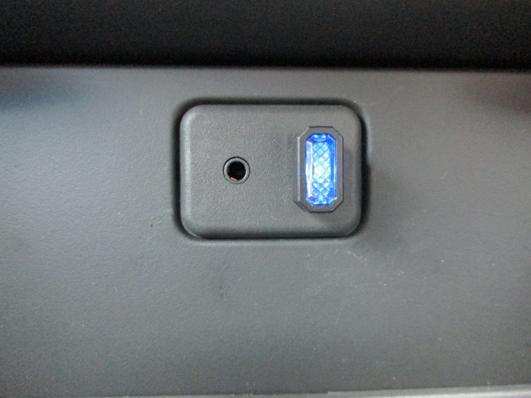

Moje řešení je toto na fotkách- jedná se o usb čtečku micro SD karet-karta microSD je zasunuta uvnitř.Navíc flashka modře svítí, takže když otevřeš přihradku máš ji krásně modře osvětlenou.Vše to funguje naprosto bezchybně.
K přehrání mp3-používám CD,čtečku,flash disk a taky telefon přes bluetooth-hraje to celkem slušně.

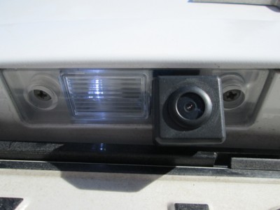

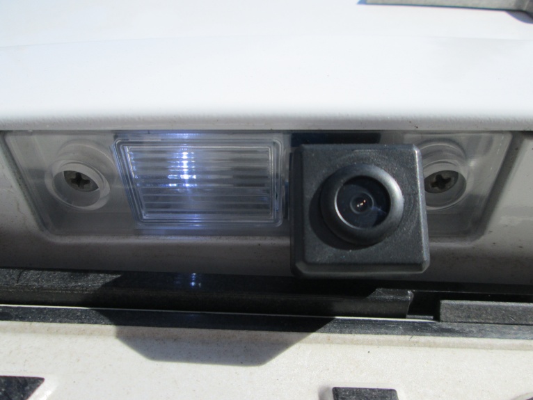

Montáž zadní kamery-součást osvětlení spz viz. obrázek č.1
Rozdílné zámky na objímky osvětlení spz vlevo model 09-,vpravo model 12-,viz.obrázek č.2

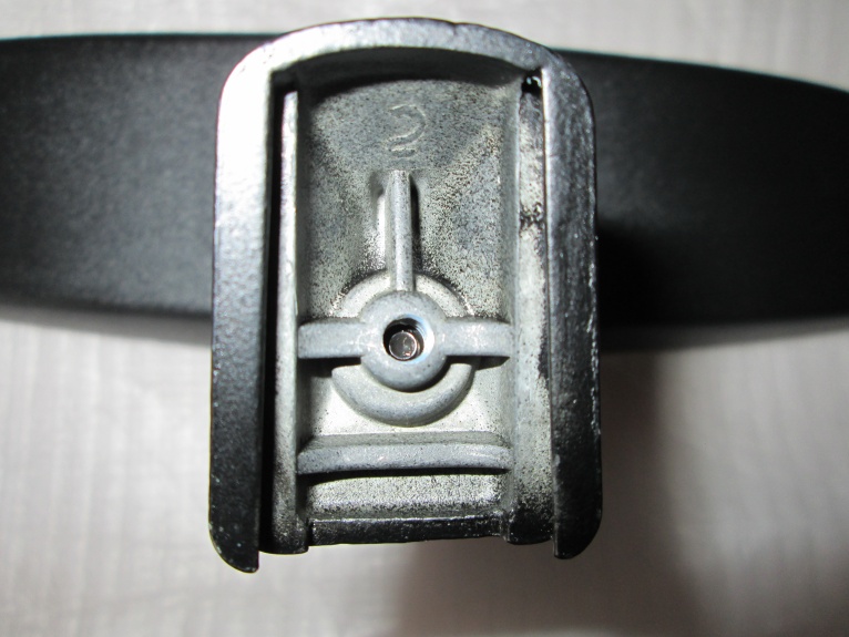

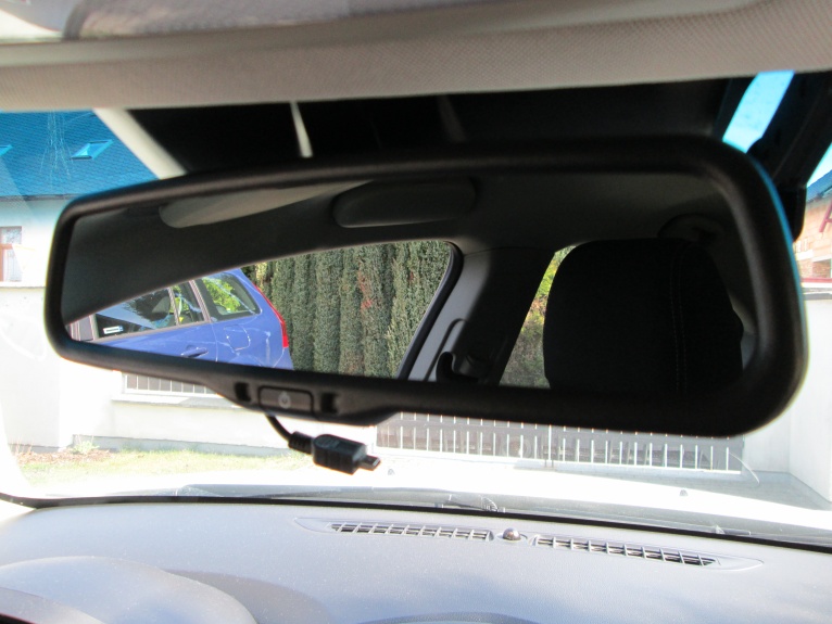

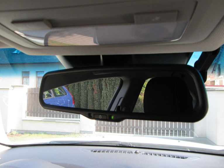

Demontáž zpětného zrcátka-originální breketa zrcátka viz.foto 1

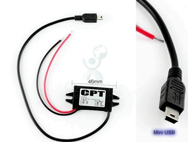

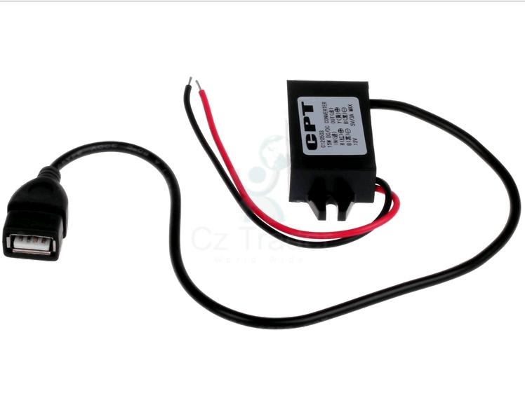

Nové zrcátko zapojeno do pozice 7 = 12 V zásuvka(pozice 6= zapalovač)viz.foto 2
Nainstalované nové zrcátko,jeho breketa pasuje na originální zámek nalepený na skle viz.foto 3

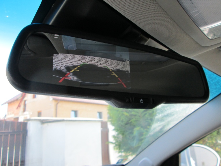

Po nastartování resp.zapnutí zapalovaní mód stand-by zrcátka viz.foto 1

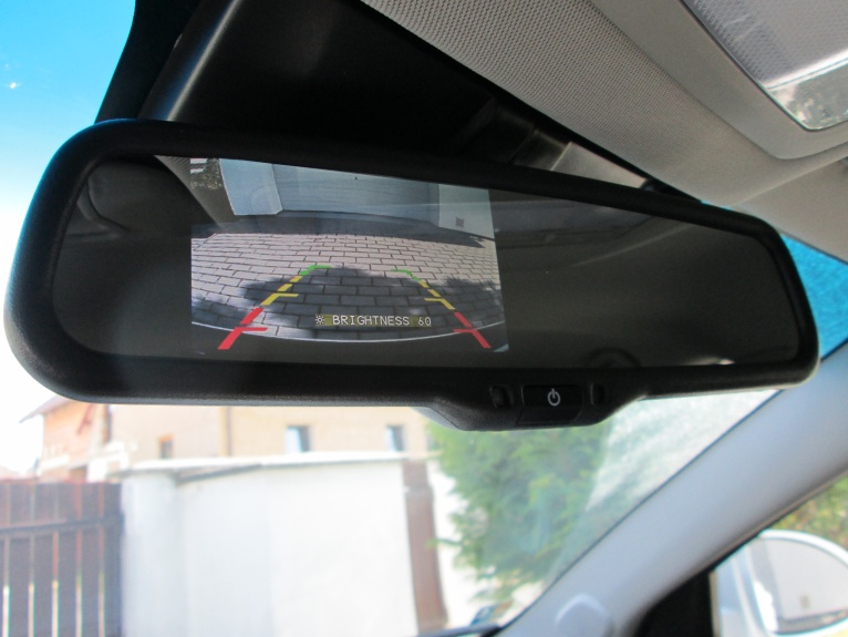

První zařazení zpátečky-aktivace displeje viz.foto 2
Úprava obrazu-nastavení jasu manuálně viz.foto 3
Re: Thomas-chevik
Teď vážnějc,zrcátko s displejem 4" se zámkem na Ch.cruze a zadní kamera oboje dvoje systém PAL( při použítí PAL a NTSC-obraz bude,ale budou v něm běhat pruhy).Bezdrátový přenos obrazu -přijímač umístěn pod střechou,vysílač pod tapcem kufru.Frekvence 2,4GHz.Zrcátko má dva AV vstupy-zadní , přední kamera.Bez problému zobrazí i fotky a videa z digi fotáku.Zrcátko má čidlo -automaticky se zatmavuje ta polovina na které je displej.
Jestli někdo bude zkoušet třeba mu těch pár fotek pomůže.

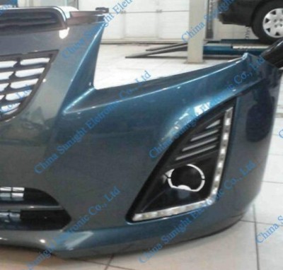

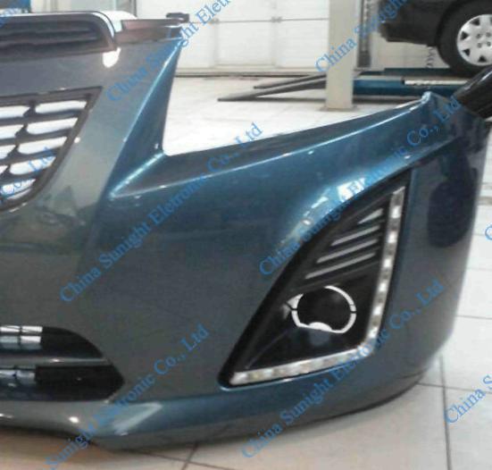

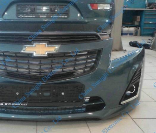

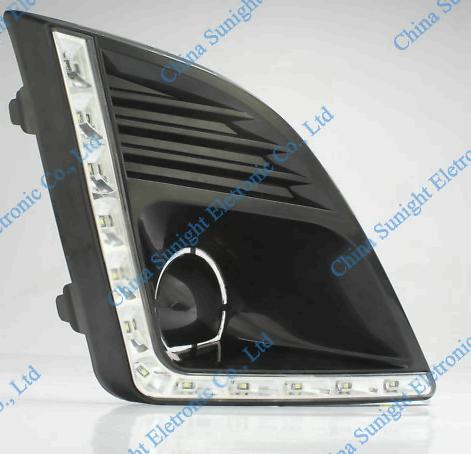

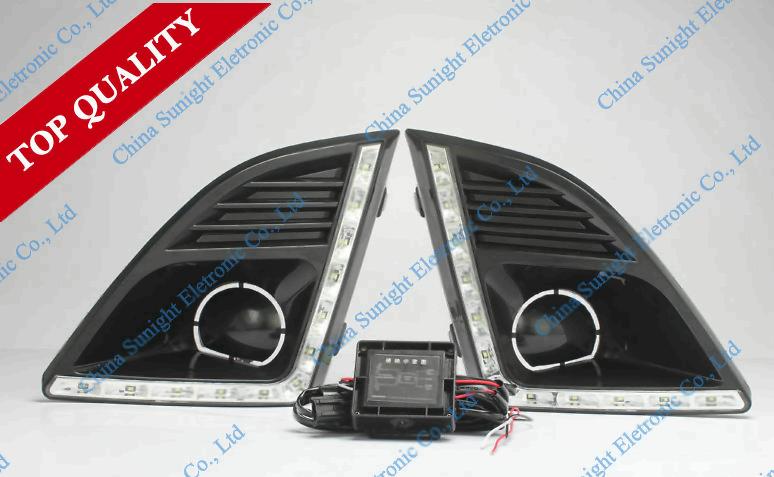

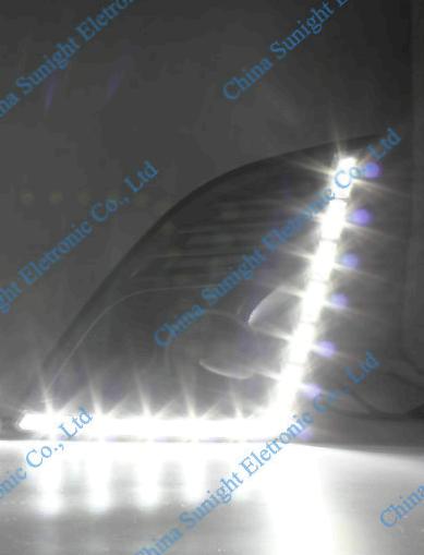

Jedno z mála denních svícení na model 2013 které se mi podařilo nalézt.Nevíte někdo ještě o něčem podobném?
