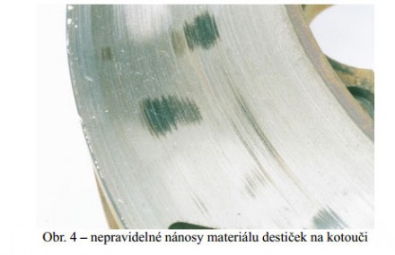

ZKROUCENÉ BRZDOVÉ KOTOUČE
http://trinom.org/tmp/brakemyths.pdf
Výcuc článku:
Ve skutečnosti, každý případ „zkroucených kotoučů“, ať již na závodním nebo normálním voze se ukázal být způsobený nerovnoměrně usazeným materiálem brzdové destičky na povrchu kotouče. Tento nerovnoměrný nános je důsledkem lokálního přehřívání, které nastává při zvýšených teplotách a je příčinou nepravidelné tloušťky nebo házení kotouče. Pozor nános na kotouči je vidět jen někdy vidět, ale častěji ne.
PREVENCE
Zajíždění nových destiček a kotoučů: Existuje pouze jediná cesta jak se tomu vyhnout – dodržením vhodných zahořovacích procedur (nové destičky správně zajedeme) jak pro destičky, tak pro kotouče a použitím správných destiček pro vaše podmínky a způsob jízdy.
S ohledem na destičky, musí být pojící pryskyřice vypalována relativně pomalu, aby se zabránilo jak vadnutí, tak nepravidelným usazeninám. Postup spočívá v několika zbrzděních se zvyšující se intenzitou s krátkou pauzou mezi nimi kvůli ochlazení.
Pro sportovní destičky tuto práci typicky udělá deset stále intenzivnějších zbrzdění ze 100 km/h na 10 km/h s normálním zrychlením mezi nimi. Během zahořování destiček nebo kotoučů nedojde k úplnému zastavení vozu, takže si s ohledem na sebe a na bezpečnost ostatních naplánujte, kde budete tuto proceduru provádět. Pokud dojde k úplnému zastavení, dříve než je procedura dokončena, může dojít k nerovnoměrnému přenosu materiálu destiček nebo k otisku destičky a výsledkem je to čemu se celý tento postup snaží zabránit.
Při pátém až sedmém zbrzdění by jste měli začít cítit destičky a pach by měl zeslábnout před posledním cyklem. Na hraně destičky by se měla objevit zaprášená šedá oblast (vlastně na hraně třecí části, která je v kontaktu s kotoučem – ne na podpůrné desce), kde se pálí barva a pojící pryskyřice destičky. Když je šedá oblast destiček hluboká asi 3mm, destička je zahořená. Teplo se do systému musí přivádět postupně – zintenzivňující se zbrzdění s časem pro ochlazení. Principem je zabránit déletrvajícímu kontaktu mezi destičkou a kotoučem.
Mimo správného zahoření, jak bylo uvedeno výše, nikdy nenechávejte nohu na brzdovém pedálu, poté co jste intenzivně brzdili!!!. Destička by se "obtiskla" na kotouč. Bez ohledu na třecí materiál, sevření destiček na horký stojící kotouč vede k přenosu materiálu a znatelné „hrbolatosti brzd“. Co je horší, destička zanechá usvědčující otisk nebo obrys na kotouči, takže váš prohřešek bude viditelný všem ostatním.
Nyní se nabízí otázka, zda existuje „lék“ pro kotouče s nepravidelnými usazeninami třecího materiálu? Odpovědí je podmínečné ano. Pokud vibrace teprve začaly, je šance, že teplota nikdy nedosáhla hodnoty, kdy se začíná formovat cementit. V takovém případě jednoduše namontujeme sadu dobrých polokovových destiček a (po zahoření) se intenzivním brzděním odstraní nánosy a systém se obnoví do normální funkce. Ale nadále je už nutné používat ony lepší destičky.Pokud se přeneslo jen malé množství materiálu, tj. vibrace teprve začínají, odstraníme usazeniny pečlivým očištění jemným brusným papírem. Protože spousta usazenin není viditelná, obrušte důkladně celou třecí plochu. Nepoužívejte obyčejný brusný nebo smirkový papír nebo plátno protože abrazivní oxid hliníku pronikne do litinového povrchu a stav ještě zhorší. Z toho samého důvodu kotouče nepískujte ani neotryskávejte.
Jediný možnost jak odstranit rozsáhlé nerovnoměrné nánosy je odmontování kotoučů a jejich stočení na soustruhu. Není to drahé, ale přinejlepším nejisté. Stočené kotouče potřebují projít stejným procesem zahoření, jako nové kotouče. Potíž s tímto postupem je, že pokud se opracováním neodstraní veškeré usazeniny cementitu, tak jak se kotouč opotřebovává, tvrdší cementit zůstává vystouplý z povrchu relativně měkkého kotouče a tepelná spirála začíná znova. Naneštěstí není cementit viditelný pouhým okem.
Čas věnovaný správnému zajetí vašeho brzdového systému se bohatě vyplatí, ovšem jako vždy, opakovaní špatných návyků, které problém způsobily, jej vrátí zpět.
Výcuc článku:
PREVENCE

vady destiček a obložení
http://preview.textar.com/wp-content/up ... nt_CZE.pdf
Výcuc:
Brzdové destičky překročily maximálně přípustnou teplotu po dobu delší než 15 – 20 min. Zničí se přitom obsažené látky, které významně přispívají k pevnosti.
Projev jevu „vibrace brzd po zahřátí“ lze popsat následujícím způsobem:
■ Dunivý zvuk ve frekvenčním rozsahu od 100 do 250 Hz - dunění může mít v
průběhu brzdění proměnlivou intenzitu, brzdicí účinek není přitom negativně
ovlivňován.
■ Kolísání brzdného momentu a/nebo vibrace ve volantu, jakož pulsující brzdový
pedál a vibrující díly podvozku.
Projevy při brzdění závisí na momentálně působící brzdné síle. Následky vibrací brzd po
zahřátí lze zpravidla poznat ve formě kruhově rozmístěných skvrn na třecích plochách
brzdových kotoučů. V důsledku působení lokálních teplotních špiček při brzdění dochází
k přenosu třecího materiálu z destičky na brzdový kotouč a/nebo nastává trvalá změna
struktury v materiálu odlitku brzdového kotouče. Přenesený materiál lze zpravidla zase
odstranit brzděním v rozsahu normálního zatížení, bodově se vyskytující změna
struktury, označovaná rovněž jako tvoření martenzitu, který je tvrdší než výchozí
struktura a lze ho odstranit jedině pracovní operací s třískovým obráběním. Je zde třeba
dávat pozor na to, aby byla zcela odstraněna přetvořená struktura. K vyloučení rizik
však doporučujeme výměnu brzdových kotoučů.
Úkaz tvorby skvrn vznikající místně vyskytujícím se přehřátím má následující příčiny:
■ Tvarová stálost brzdového kotouče není vždy garantována za tepelných podmínek,
které se vyskytují během brzdění. Plocha třecího prstence daného brzdového
kotouče se může za těchto podmínek nevratně nebo vratně deformovat.
■ Minimální tloušťka brzdového kotouče je překročena (viz doporučení výrobce) a
tím snížena i schopnost kotouče odvádět teplo.
■ Brzdové destičky jsou příliš opotřebovány a mají již jen nedostatečný brzdící
účinek.
■ Rozměry a geometrie brzdového kotouče nevyhovují tolerancím dle specifi kací
výrobce.
Projev jevu „vibrace brzd zastudena“ lze poznat během normálního brzdění podle
pulsování brzdového pedálu, podle kolísání krouticího momentu volantu a/nebo podle
vibrací a kmitání dílů náprav a podvozku.
Jako rozlišovací znak vůči „vibrací brzd po zahřátí“ lze defi novat to, že projevy vibrací
brzd zastudena mohou vznikat při každém brzdění, a že frekvenční rozsah přitom leží
výrazně níž (zhruba okolo 5 až 50 Hz). Proměnlivé intenzity se mohou vyskytovat podle
dané rychlosti vozidla.
Hlavní příčinou vibrací brzd zastudena je nestejná tloušťka třecího prstence
brzdového kotouče. Navíc tento jev samozřejmě zesilují, stejně jako v případě „vibrací
brzd po zahřátí“, vadné díly zavěšení a nevyváženost kol.
Jak nyní vzniká tato nestejná tloušťka: Každý brzdový kotouč má určitou radiální
(stranovou) házivost, které vznikají výrobními a montážními tolerancemi. Brzdové
destičky jsou i během částí jízdy, kdy nedochází k brzdění, v určitém kontaktu s
brzdovým kotoučem. Ačkoliv jsou přitom dotykové síly relativně malé, vzniká vždy
na stejném místě brzdového kotouče opotřebení (diference tloušťky), které od určité
řádové velikosti vede k vibracím. Tuto diferenci tloušťky lze zase snížit nebo odstranit
normálním brzděním a brzdovou soustavu lze udržovat v přijatelné rovnováze střídáním
mezi vytvářením a snižováním diferencí tloušťky, pokud jsou dány určité předpoklady.
Těmito předpoklady se budeme zabývat ve výkladu později.
Jak již bylo zmíněno, také jízdní chování (způsob jízdy) a dopravní podmínky spo-
lurozhodují o vytváření diference tloušťky brzdových kotoučů. V případě jízd po dálnici
na vzdálenosti několika tisíců kilometrů jen s několika málo brzděními a s malou
přeměnou energie se mohou vytvořit diference tloušťky, které již vedou k vibracím
brzd. Následující fáze s relativně mnoho brzdicími cykly (jízda po městě) může kotouč
zase zregenerovat.
Za předpokladu, že brzdový systém nevykazuje žádné návrhové chyby ani žádné zásadní
závady, přispívá brzdový kotouč ke vzniku pískání pouze v případě, že je mezera mezi
kotoučem a destičkami nedostatečná nebo je jeho povrch poškozen nebo zkorodován.
Kvůli geometrickým poměrům brzdového kotouče se však tento chová jako dobrý zářič
zvuku.
ovlivňován.
