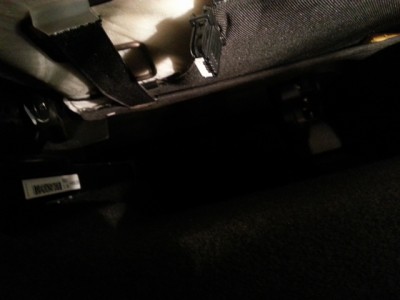

janci
Příspěvky: 55
Registrován: úte kvě 28, 2013 06:49
Bydliště: Bratislava :)
Re: Pípání při nezapnutých pásech
Příspěvek od janci »
pod sedadlom je zlty velky zvazok kablov a vedla toho je koncovka na 2kabliky,, cierna plastova,, spredu zboku koncovky je plastova poistka ktoru staci jemne pritlacit a odpojit,, pas si mysli ze je priputany, elektronicky obvod funguje na otvoreny kontakt, oby dve sedadla su tak isto :D konernove auta su to iste :lol:
odpojena kocovka
odpojena kocovka

slaza
Příspěvky: 808
Příspěvek od slaza »
Díky za návod, ani jsem netušil, že je to tak jednoduché. Božský klid. Na pásy si dřív nebo později vzpomenu, ale u jiných aut zapomínám na světla až na mně někdo blikne.
