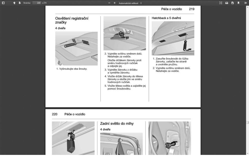

Ahojte viete mi poslat nejKy navod ako na Cruze wagon vymenim ziarovku spz? Dakujem
Re: LED diódy
v manuále to musí byť ked to aj my na Aveu T250 máme v manuále popísané
Re: LED diódy
il_spikee, tady si můžeš stáhnout zdarma uživatelský manuál, pokud ho nemáš....
http://www.chevrolet.sk/zona-majitelov/ ... sluhu.html
Návod na výměnu žárovky RZ je na straně 219...
