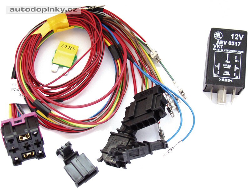

Já používám toto napojí se to na baterku a externí napájení, ovládací signál se bera od potkávacích světel.Musí se odpojit automatika auta.Dělal jsem to kamarádce na C4, i na laguně tak nevím proč by to nešlo na Cruze

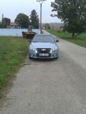

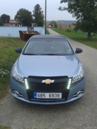

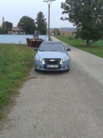

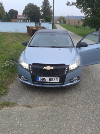

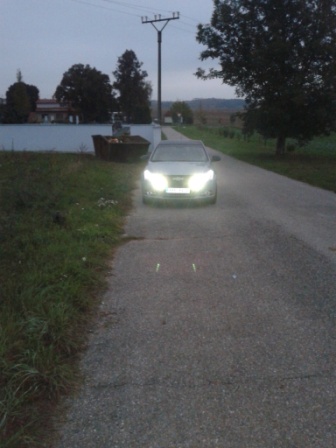

tak pár fotek

Re: LED denné svietenie na cruze :)
Mefi tak to je mazec,vypadá to velice zajímavě -i -i
Vulgárne povedané, vyzerá to p..... dobre -i -i -i
Příspěvky: 6273
Dle fotek to vypadá jako, že to moc svítivost nemá, ale zdání asi klame. Počkám až naživo uvidím ať můžu vše prohlídnout :lol: Jinak to vypadá velice pěkně dizajnově -i
nevyzerá to zle. Jedna otázka? Umiestnenie led svetel spĺňa predpísané parametre?
mefi100
Příspěvky: 131
Registrován: čtv bře 22, 2012 17:38
Příspěvek od mefi100 »
má to homologaci dal jsem je schválně vejš protože někteří to mají nízko a nejdou vidět .Povolené je od 25cm do max 150cm.jsou trochu do boku tak ani neoslní protijedoucí auta .
