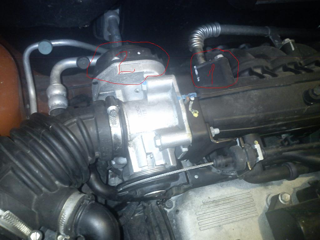

JPS píše:Ja som asi totalny dilino keď to nevidím. Asi mi ho niekto musí zakrúžkovať na fotke aby mi to zaplo v tej gebuli :lol:
Z toho si nic nerob, ja ked otvorim kapotu motora, tak viem akurat, kde mam naliat vodu do chladica a vymenit ziarovky. :D
Ostatne netusim na co sa pozeram ;)
Ja radsej otvaram kapoty pocitacov, tam viem presne kde co je ;)
:PP:

Uz mu to niekto zakruzkujte na tej fotke motora, ved on ten krokac nefotil, ved pise, ze tu fotku ma z NETU a nevie, kde to ma hladat vovnutri. A ja som lenivy, nechce sa mi cumet do servismanualu....

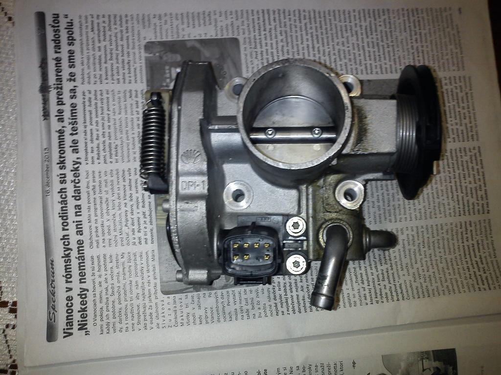

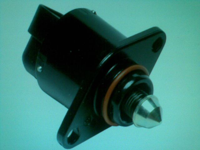

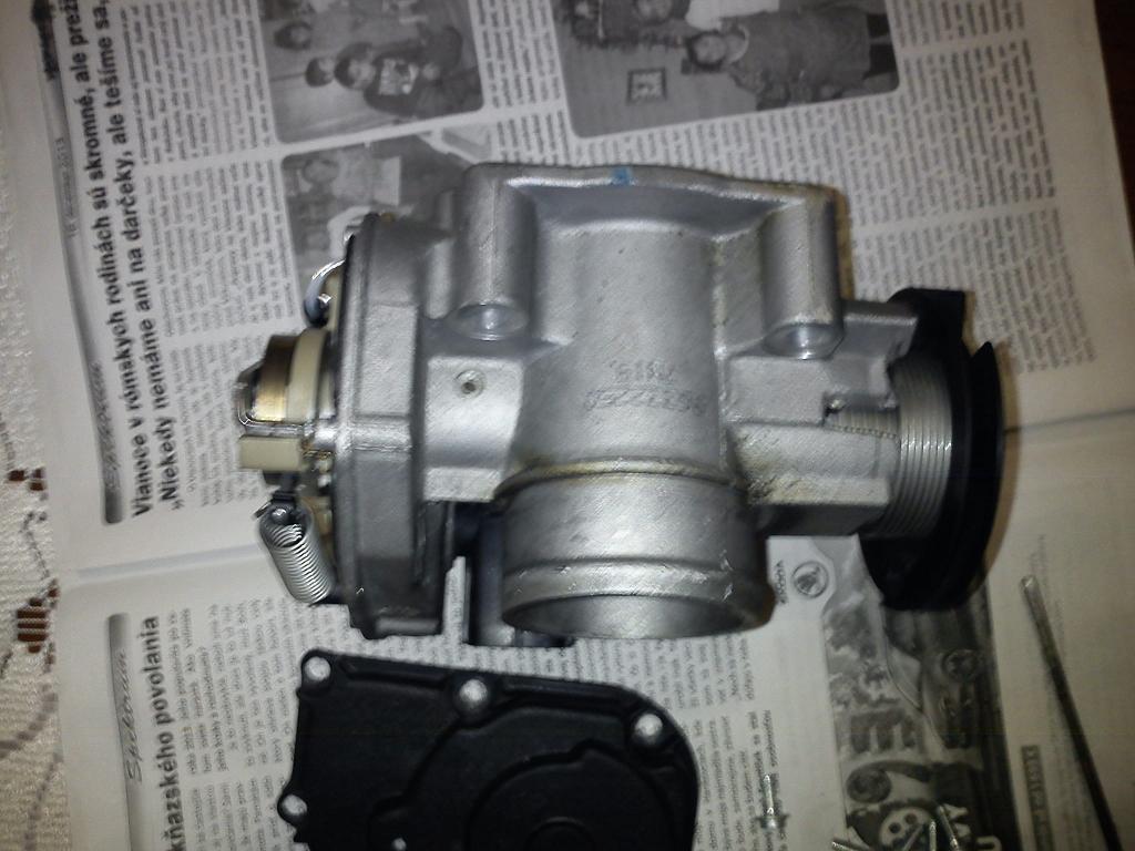

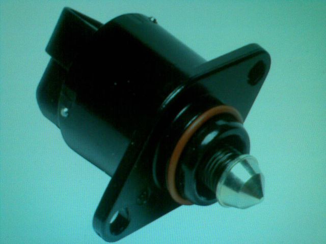

Rozobral som ten blbý sráč mám aj fotky ale ten krokový motorček?no kde v prdeli je?

Tam kde je označené číslo 1 tam končí len nejaká trubička do ktorej strčím malíček a pod číslom 2 pod tým krytom sú schované všeliaké ozubené kolieska a kábliky - tak ja neviem kde to mám hľadať a či to je vobec to čo som nasiel na nete.

Re: cistenie skrtiacej klapky 1.2 8 V
veď pod tým čiernym deklom tie kabliky a koliečka to je ten motorček a konektor k tomu dodáva prúd to č2.
Povedz čím si čistil tú klapku a ako?.
Keď si to čistil tak že si odpojil hadicou na filter vzduchu a nastriekal , Tak môže byť zavesený snimač na váhu vzduch a preto ti skáču otáčky. Ten snimač je za skrťjacou klapkou v tom čiernom plaste. -sacie potrubie.

a ja som jak dilino Hladal podla tej fotky z netu. čistil som to podla toho ako som to našiel na nete-nastriekal ten spray a potom vytrel handrou. Ale keď ste mi povedali že to tam vidíte tak som sa už naštval a rozobral to celé a aj tak to bolo na figu lebo som hladal podla zlej netovej foky. Už keď to bolo rozobraté tak som to umyl aj z druhej strany. Keď som dal dole ten plastový kryt a videl tam tie kolieska a kábliky tak som to hneď opatrne zatvoril aby mi z toho niečo nevyskočilo-takže som to videl len nevedel čo by som mal s tým urobiť lebo do toho sa karbon nemá šancu dostať tak čo tam budem čistiť.Predpokladám že sacie potrubie je čo sa nachádza v pravo od tej klapky a na ňom sú tri nejaké snímače. 3,4 a 5-ten je celkom vpravo v predu(na tej fotke nie je ho vidieť a čo s tým?
