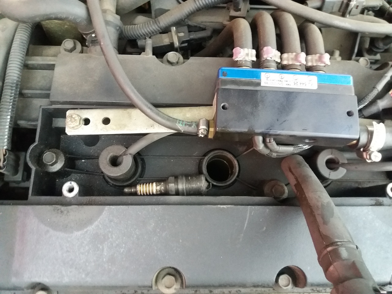

Dneska jsem dorazil domu v tomhle stavu :-( Stav tachometru v době výstřelu - 202 640 km

No dá se hlava opravit, vzhledem k tomu, že už máš přes 200kkm najeto a jezdíš na plyn, asi bych dal hlavu generálkovat, ventily, vodítka, gufera, sedla zkouknout či opravit a při té příležitosti dát i do kupy tu vystřelenou svíčku. Hlavu na Fobii jsem měl na opravě u Pejška, cena za srovnání, gufera, zabroušení ventilů a kontrola natlakováním byla asi za 1700,- samo 16V hlava bude asi dražší, ale mám pocit, že něco udělali a vědí o čem mluví a co dělají. http://www.autopejsek.cz/

Dík za typ. Muj novej mechanik/dobrodruh to zase vyvrtal a převložkoval. Teď je to už prej naposledy, víc už ta díra zvětšovat nepůjde Uvidíme jak dlouho to vydrží. Kdyžtak v 240 tis km bude výměna rozvodů tak ho to necham okouknout a kdyžtak budeme řešit co s tim udělat a další navrhovanou údržbu. Tentokrát mně stálo převložkování 2 dny v servisu a 4 stovky.
