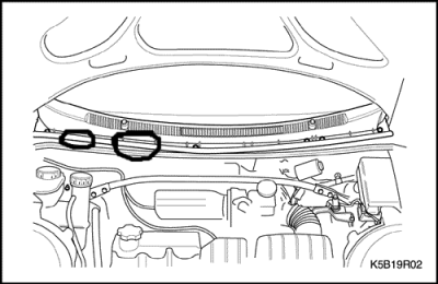

Sundal jsem ten plast pod čelním oknem a tvrdím, že Spark odtokové kanálky jako takové nemá. Je to jen plechová plocha s prolisy. Je tam krásně vidět kudy voda teče, tam je ten plech špinavý. Dle mého názoru, ta voda teče přímo do blatníků k pl.bodběhům (není tam moc vidět, vadí tam nádobka s chladící kapalinou). Mohlo by to být ucpané tam u těch blatníků, ale jinak jsem měl všude čisto - ani lístek. Ještě jedna věc mě zarazila. A nevím jak to správně popsat - mám dvě místa kde není žádná krytka. Je vidět ventilátor(ze zadní strany) od kapoty když se sundá ten plastový kryt. Jenže ta místa jsou v takové výšce a hned pod čelním oknem, že by tam tudy mohlo téci jen kdyby tam voda stála, přibývala a neodtékala. A to množství by muselo být veliké.

Ano, klimu tam mám(manuální). Takže tam teče těma dírama co jsou na tom obrázku?? Nebo kudy?? Po večerním dešti jsem nikde žádnou vodu nenašel, ale nevím jak moc pršelo, jelikož jsem hajal...

Aha ,tak treba hľadať odtok na kondenz vody s výparníka ten bude asi zapchatý .Má tvoje auto peľový filter klimatizácie? Niektoré autá ho nemajú a prach vháňaný zo vzduchom zapchá odtok kondenzu a voda tečie potom do kabíny .Hoď sem nejaké fotky ak môžeš toho ventilátora ,prepážky motor – kabína .Poprípade lej vodu pomedzi lopatky ventilátora či niekde nepreteká v kabíne pod palubovkou .Zatiaľ viac poradiť neviem lebo Matiza tak nepoznám.

Rozumím tomu dobře, že mám sundat ten černý plast pod čelním oknem a lít vodu přímo do toho otvoru jak je vidět ventilátor? Je to tak? Já myslel, že se tam voda dostat nemá - ten otvor je přeci jen vysoko nad těmi "odtokovými kanálky"
