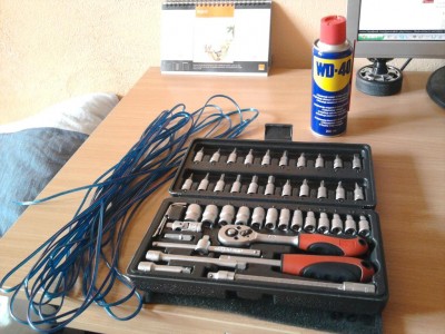

tak niečo do zásoby :mrgreen: ešte pribudnú nejaké maličkosti na miláčka :PP:

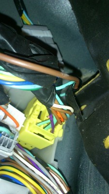

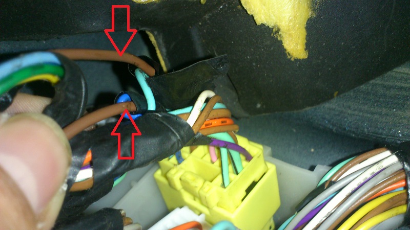

Tak slíbené foto -i -i
První fotka je jen na ukázku jaký konektor to je,je to žlutý a je úplně dole jako poslední -i
Ty červené šipky znázorňují hnědé kabely které se připojili do světle modrého a tmavě modrého kabelu

aha takže toto je výstup na smerovky hej ? dík moc kolego :PP:
