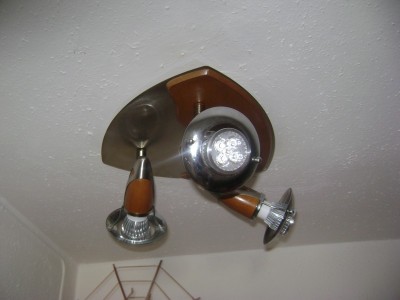

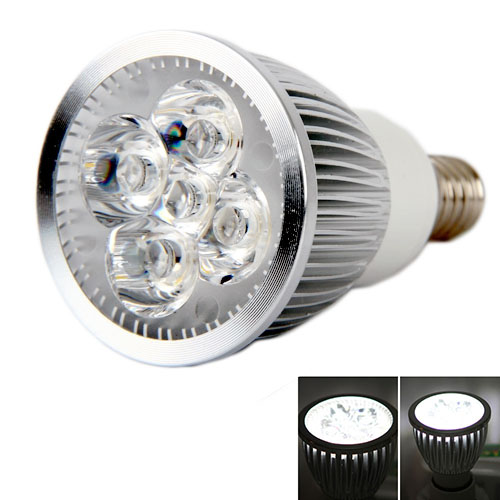

Tak jsem dal 3ks ledky z ebay do předsíně tvaru L. A tam svítí dobře, spíš do kužele, maj dlouhej dostřel, minulý ledky na konec nedosvítili
Tak jsem jim našel použití. V Hornbachu jsem koupil dnes dvě ty potvory na zapuštění do stropu na závit E14, ledky E14 mám a přidám ještě dvě zapuštěný led. A předsíň bude jak v létě 12 odpoledne.

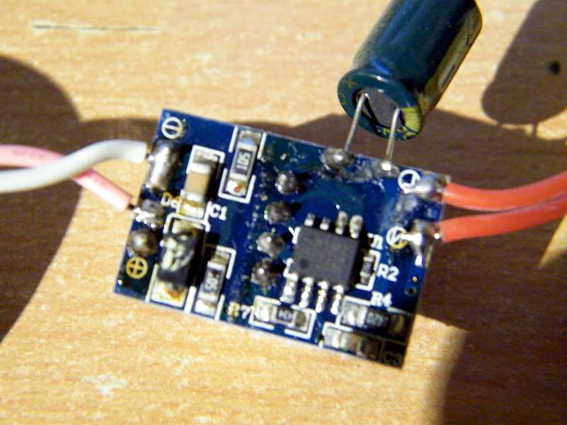

Celkem mě zaujalo, že ty led z ebay se dají rozdělat, rozšroubovat jak merkur, u nás co se prodávaj rozdělat nejdou. Jen by mě zajímala jejich skutečná spotřeba. Zkusím dle návodu Slídila, ale nevím kam otočit kolečko ampermetru

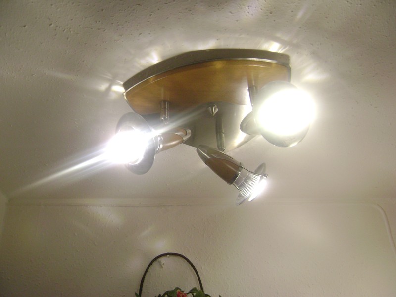

Proč? Mám pár věcí z ebay včetně parkovací kamery a jede vše
Přikládám foto jak to svítí, teplá bílá ,ale řekl bych ne 2800K ,ale spíš 3500K.

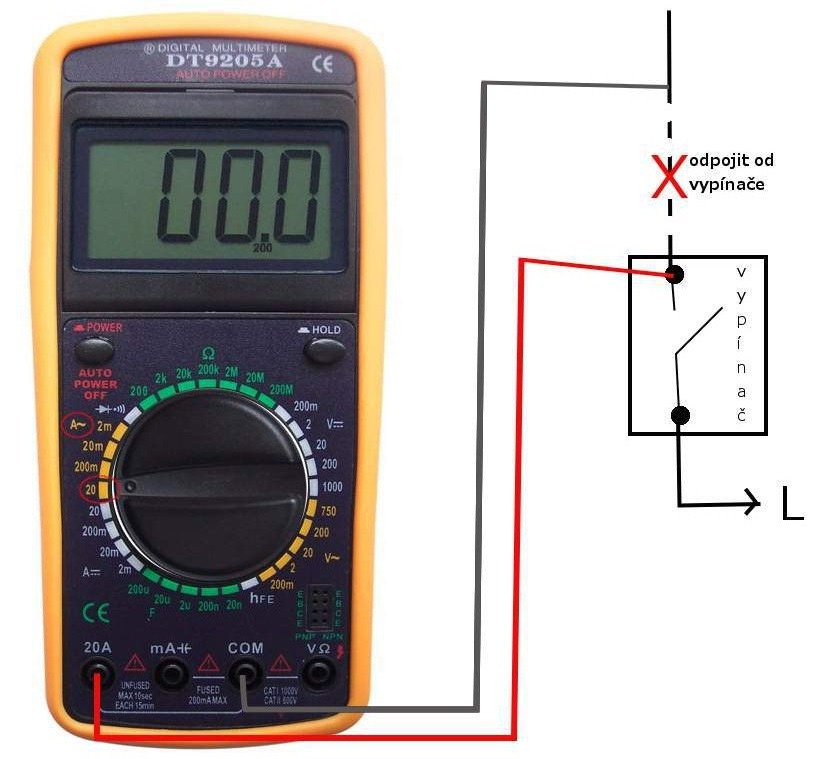

Tak mě dneska přišel novej multimetr a nedalo mě to, proměřoval jsem podle návodu žárovky závitu E14. No celkem jsem zíral pokud multimetr nelže, jak z nás dělají krásně blbce v obchodech
. Měřil jsem podle návodu, snad to autorovi obrázku nebude vadit, když tak smažu
Žárovka TESLUX cena 160kč kus má mít příkon 4W. Po zapojení jedné neměřilo 0,03 x 230V= 6,9W
Moc tomu nerozumím ,ale po zašroubování druhé to měří 0,10 x 230V= 23W
Emos 2,5W při dvou kusech 0,04x 230V= 9,2W děleno 2= 4,6 W místo 2,5W
Emos 6W žárovka změřeno 4,6W reálně
Teslux bodovka 3,2W naměřeno 0,01x 230V= 2,3 W
Ebay ledky naměřeno nejmenší spotřeba u všech 2,3W na kus
Nejvíc mě zaráží ty první místo 8W při dvou kusech je 23W a po zapojení jen jedné 6,9W místo 4W tak nevím. Stáli 169kč kus.
Usporná zářivka 11W měla stejnou spotřebu jak 6W ledka.
Bylo to jen narychlo a ze zvědavosti.

Re: LED žárovky do bytu
Láďo, když to měříš jen po jedné LEDce tak přepni rozsah o jeden stupínek nahoru na 200m~ (do 0,2 A), bude to přesněji měřit.
A samozřejmě přehodit červenej drát do zdířky na mA (druhá zleva)
Aha, díky za info,
ale i tak jsem dnes měřil na vypínačích komplet světla a mám výpočty a propočty , měřil jsem i u našich dvě halogenky 50W+ 35W naměřeno 82,5 W takže multimetr nelže
Emosky v kuchyni 4x 6W = 0,11x 230V = 25,3W souhlasí s údaji výrobce
Ebbay ledky 4W po 4ks v ložnici= 0,03 x 230= jen 6,9w na celý světlo při 4. kusech tak parády
Předsíň 5x ledky bodovky 230x 0,06= 13,8W
Emos kuchyň lampičky 2x 2,5W = 230 x O,04= 9,2W tak moc neshlasí oproti 5W udávaným
ebay 5W ledky po 4ks = 230 x 0,04= 9,2W což je o hodně míň, svítí ale pěkně
Dětskej pokoj Teslux 4x 5,6W = 230x 0,07= 16,1 W míň než by mělo být, ale svítí parádně
A propadák http://www.ges.cz/cz/led-zarovka-teslux ... 01390.html Při 4ks by měli mít 16W mají= 230 x 0,24= 55,2W což teda je o hoooooodně víc, psal jsem už na prodejnu co řeknou, stáli 600kč
Vše jsem měřil na vypínači, u našich jsem měřil i usporky naměřil jsem míň než udává výrobce, což je lepší než víc
No to bych zrovna neriskoval, startovací proud po uzavření obvodu může být krátkodobě o dost větší (zlomek sekundy, klidně jednotky ampér) a to může zrušit multimetr, v lepším případě pojistku v multimetru...slidil píše:Láďo, když to měříš jen po jedné LEDce tak přepni rozsah o jeden stupínek nahoru na 200m~ (do 0,2 A), bude to přesněji měřit.
U úsporek možná, ale u LED ?
U LED bude asi menší proudovej náraz, třeba tam bejt nemusí, ale víme, jakej je tam zdroj?
Víme.
Trafo, 4 usměrňovací diody, filtrovací kondík a elektronický stabilizátor ...
