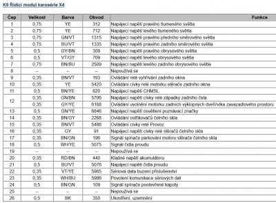

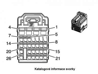

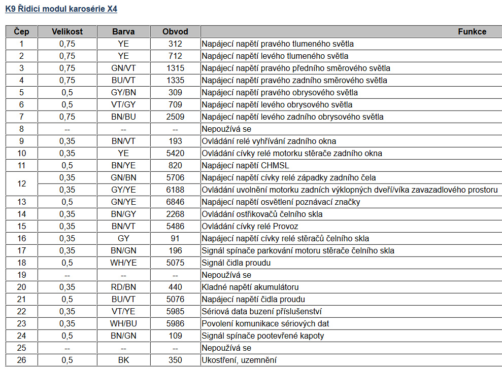

Tak ještě popis konektoru X4 z kabinové jednotky.
Je tu napájení potkávaček La P, obrysovek, osvětlení RZ, apod.

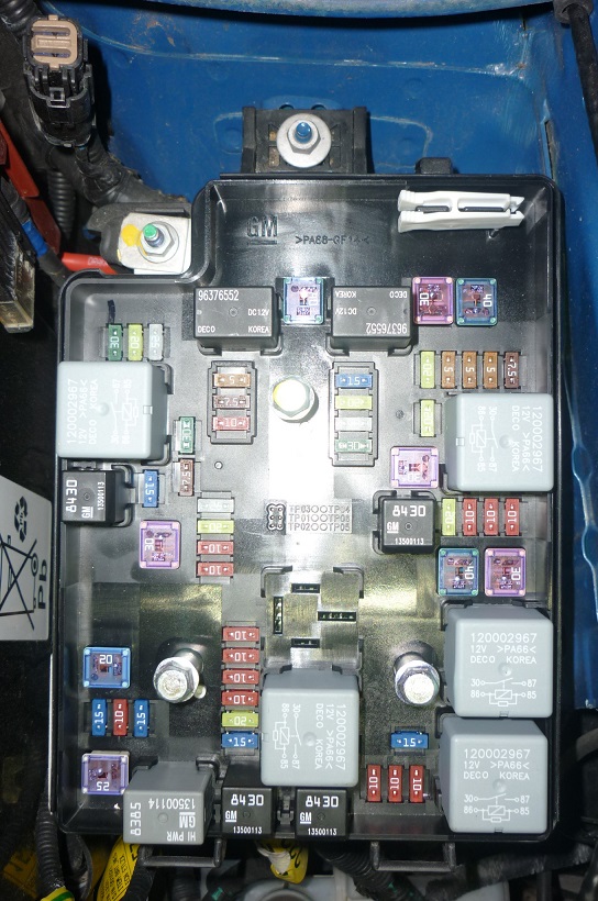

V motorovej časti

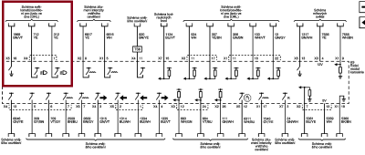

Takže resume. V motorovém prostoru je akorát spínání dálkových světel a volný průběh kabelů pro potkávačky a obrysovky. Tam nic nelze udělat. Vše je v kabině, řídící jednotka K9, konektory X4 a X5(jeden signál zadní). Odpojování by muselo být vícepólové, protože spínací relé světel a obrysovek obsahuje přímo kabinová jednotka. Viz. obr. výše.
Ex. Cruze, Kalos, Nexia

Jo, ale je to jen o potkávačkách a ty musíš rozpojit ještě obvody pro obrysovky a osvětlení RZ vzadu. Taky na X4 a X5.
X4 piny 1,2,5,6,7,13.
X5 pin 7.
X5 pin 7.

Frezzi, auto je řízeno počítačem, tj. palubní jednotka K9 vydává pokyny, které dostane datově po CANbusu z jiných jednotek nebo třeba snímače přepínače funkcí světel. To je přepínač, který mění jen odpory v obvodu a posílá napětí, resp. proud do jednotky. A to, že Aveo T300 svítí v CZ / SK hlavními světly je pouze program v ŘJ. Ale ten by museli změnit v servise, kde Boeing nepochodil....
Jinak by to bylo cvak, potvrdit změnu, cvak - uložit do auta a hotovooooo....
A u LED DRL nesmí svítit nic jiného.

Barvy to má, viz. popis:
X4 2x žlutá = potkávačky
šedo/hnědá + fialovo/šedá + hnědo/modrá + zeleno/žlutá
X5 hnědo/šedá
Ale toto se musí umět rozpojit i spojit pro následné normální svícení světly bez DRL LED.
X5 hnědo/šedá
