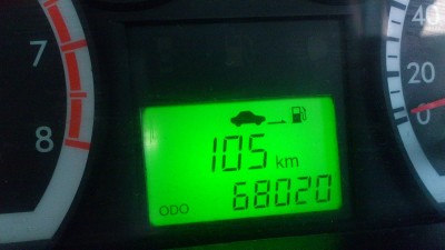

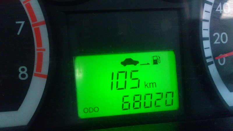

ve dne to bohužel není vidět, ale ve tmě to je mazec -i -i -i

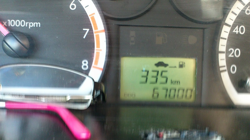

Je to sice trošku mázlé ale v nedělu nám padla další tisícovka :D :D (těch tisíc km bylo za cca 6 dnů :mrgreen: )
Re: 18lukin18 - Aveo a jeho úprava
Tak a máme další 1000 km za sebou :D :D

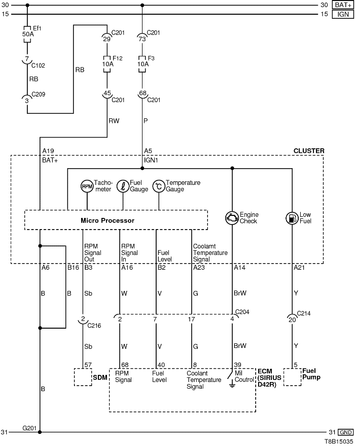

Potřeboval co nejdříve radu,moc prosím.
Má kontrolka paliva (ta oranžová na přístrojovce) samostatnou pojistku :?: :?: nebo jen praskla žárovička :?: :?:
Pěkně mě to tetka vypeklo :twisted: :twisted:
Předem děkuji za radu -i -i
Samostatnou pojistku nemá je společná pro kontrolky paliva, Engine check, a pro palivoměr, ukazatel teploty, a asi i tachometr.
Chce to nejezdit "na doraz". :mrgreen:
