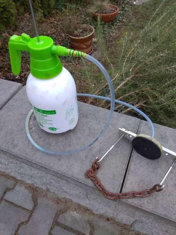

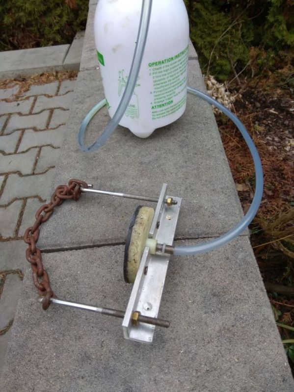

U brzdovky bacha, je předepsána DOT4 ale ještě je kapalina DOT4 pro systémy ESP - zřejmě nějak lépe viskozitou pomáhá tomu systému v práci. Já jsem měnil klasicky - tzn. vyšlapat, ale bylo to špatný, pedál byl měkký , už jsem myslel, že budu kupovat hlavní brzdovej válec :shock: Nakonec jsem si udělal takovej přípravek z tlakového 2 lt. postřikovače a pár hadic a věcí, co se mi doma válely. Napustím do postřikovače litr kapaliny - přitáhnu víčko nádobky aby těsnilo a pustím tam tlak tak 0,5-0,8 baru.... No a pak už jen u každého kola odvzdušnovákem odpustím tolik kapaliny aby byla krásně čistá. Udělám to sám bez šlapání či čehokoliv jinýho za 1/2 hodiny i s demontáží kol ;)
Je třeba cca 1 litr 0,5 litr je málo jen cca 2-3 deci jsou v nádobce ty musíš z nádobky nejdřív odsát ;)

A tohle jsem si doma spáchal na výměnu brzdovky, abych nemusel nikoho otravovat..... celkem to stálo asi 200,- . 100,- ten postřikovač s pumpičkou a nějakou hadičku 6mm a něco sem našel doma ;)
