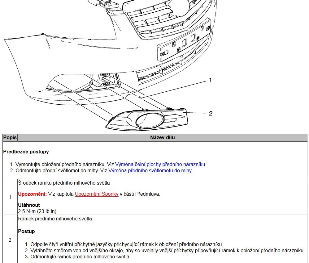

Nevíte někdo, jak se dá jednoduše vyndat z předního nárazníku maska a kryty mlhovek? Díky za rady.
Re: VIP Cruze
Masku nevím, ale kryty mlhovek musíš od spoda zevnitř, jeden šroub tusím a vycvaknout
Re: VIP Cruze
A je tam k tomu přístup nebo to je práce na h.....?
Re: VIP Cruze
Musel jsem jen sundat ten spodní plast a pak už s trochou šikovnosti v poho.....pro tebe si myslím žádný problém
Re: VIP Cruze
jebání je s tím šroubkem co drží kryt mlhovky. je blbě přístupnej. pokud nechceš rozebrat půl nárazníku kvůli němu. měl jsem pěkně pořezaný ruce.
