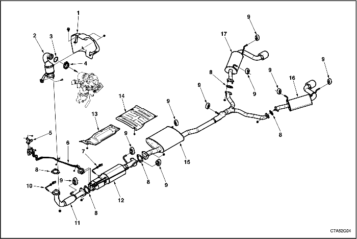

Kód P0546 znamená EGT senzor, tzn. čidlo teploty výfukových plynů. Odstranění závady patrně vyřeší výměna toho čidla. Nejprve bych zkontroloval konektor a kabeláž. Pokud budou v pořádku, pak vyměň čidlo.

hladik2 píše:Kde se přesně nachází to čidlo????
Na výfukovém potrubí...
Ta čidla by tam měla být dvě.
- jedno na trubce za svodama
- druhé za filtrem pevných částic
Na obrázku výfukového systému to jsou pozice 7 a 10
