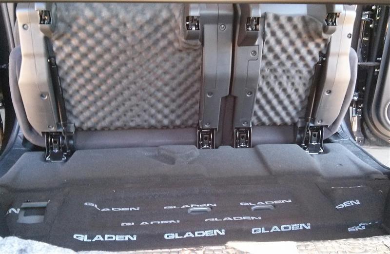

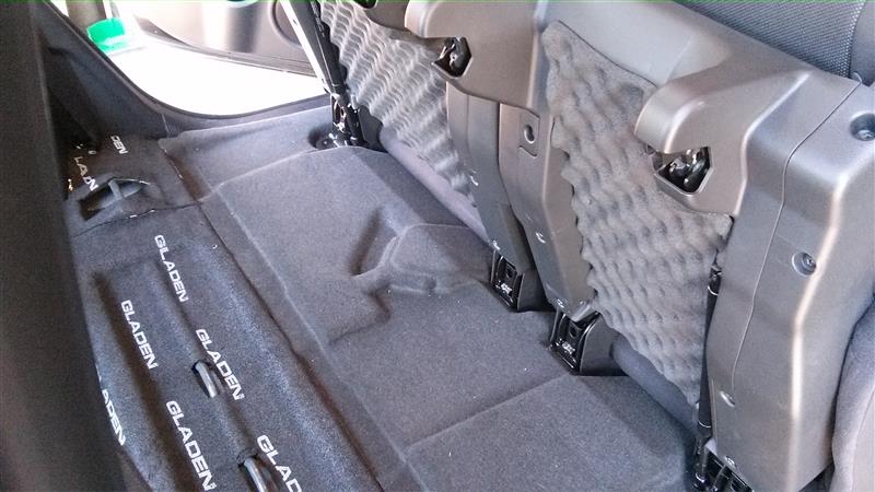

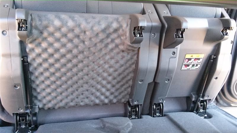

Tak jsem ještě více zapracoval na mém odhlučnění. Bitumenové pláty jsem ještě doplnil o zvukově pohlcující vrstvu Gladen Aero Form a spodní část sedadel druhé řady od zvukově pohlcující vrstvu Gladen Aero Wave.
Následně jsem už konečně nainstaloval dvojitou podlahu s boxem. Více info ZDE https://www.chevroletclub.cz/viewtopic. ... 90#p381622 .

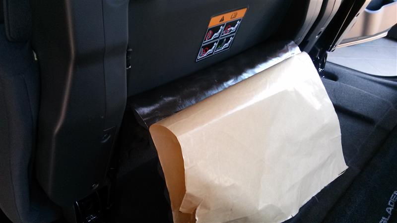

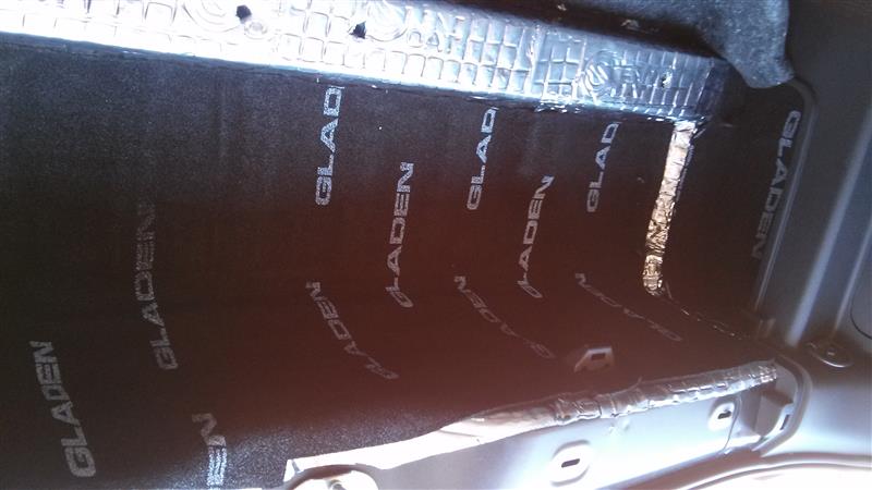

ještě dva

No super, a změna? Je to poznat?

Poznat to docela je. Ještě jsem to neměřil na mém úseku, ale přejezd přes nerovnosti, zvláště zpomalovací retardery je o hodně tlumenější.
Jinak jsem pro zajímavost měřil odkud jde nejvíce hluku do kabiny a je to zpod palubní desky, takže tam asi taky něco dám. Ještě mě ale čeká kapota, 5. dveře a vlastně ještě všechny ostatní. Takže mám o práci na prázdniny vystaráno. :D

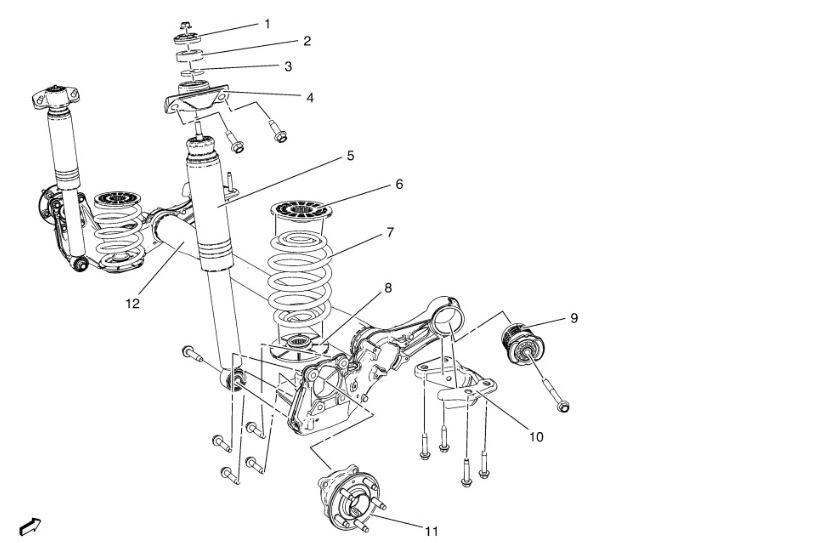

No já tedy nevím, ale asi těžko budu řešit předělání zadní jednoduché nápravy, která má své pozitivum, že je nenáročná na údržbu, ale je ze své podstaty hlučnější. Nedovedu si představit, že bych jí jako rozebral a začal vymýšlet něco, co jí ztiší. Tenhle způsob odhlučnění je vyzkoušený, jednoduchý a účinný, využívají ho i samy výrobci automobilů (bohužel na to dnes trochu kašlou, protože se snaží srazit výrobní náklady na minimum).
