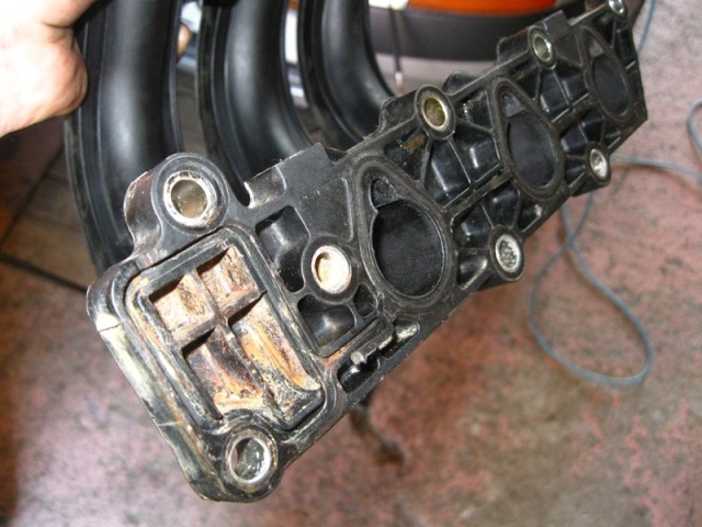

Mieša sa voda s olejom, resp. je olej biely ako mlieko? Ak nie, voda sa nedostáva do oleja a ešte máš aj slabý výkon, čiže asi ani do piestov. Tri litre vytečené po 50 km, to musí byť jasný a viditeľný únik. U Matizov je najčastejší únik vľavo medzi hlavou a sacím potrubím, kde je slepý kanál (pridám obrázok). Alebo je to uvoľnená hadica, treba všetky ešte raz radšej skontrolovať.

Toto je pohľad na sacie potrubie, vľavo je slepý kanál, z pôvodného tesnenia nič neostalo - rozpadlo sa.
