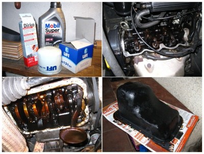

Pridávam foto z posledného zásahu do Matiza. Tesne pred Veľkonočnými sviatkami sme vymenili olej (po cca 10 tisíc km, čiže v norme, ale prepálený bol riadne) a samozrejme aj filter mám nový. Pretesnil som aj olejovú vaňu + očistil a natrel a konečne som vymenil aj gumvé tesnenie pod tým kovovým vekom s nápisom M-TEC.

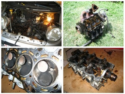

Bolo mi ľúto, že nemám čo pridať na fórum a už je to tu. Matiz má síce prázdniny a do Žiliny nejazdí, avšak tatko si ho bráva do práce. Dnes na diaľnici ho zasa nešetril a dopadlo to roztrhnutým rozvodovým remeňom a zničenými ventilmi. Z Nitry sme Matiza dotiahli domov (120 km/h - brzdil som za Golfom aj očami) Momentálne sa snažím dať dole hlavu... :( Remeň bol zrejme nedostatočne napnutý + opotrebenie + vysoké otáčky.

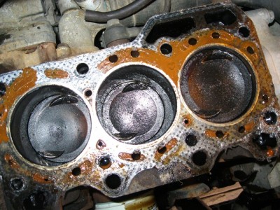

Takže dnes som konečne vytiahol hlavu so sacím potrubím aj rozdeľovačom aj so zberným výfukovým potrubím. Ako sa ventily obtlačili do piestov je na fotke. Potom som to všetko z hlavy odmontoval, aby sa mohla hlava zgenerálkovať. Zajtra tatko objedná ventily, remeň, kladku, tesnenia a vo štvrtok by sa to už mohlo pohnúť. Otázne je, kto to všetko zloží a nastaví?! :cry: Našťastie máme ešte dva a pol mesiaca, kým budem Matiza potrebovať.

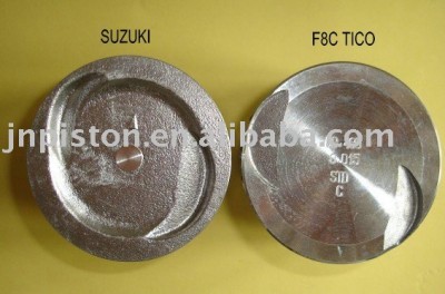

Že vraj sa žiadny veľký rachot neozval, len proste zhasol motor, po vyradení sa teda úplne zastavil. Ale nechal si sa nachytať, ja tiež... tie značky sú tam od výroby (piesty majú taký tvar), je nelogické, aby sa do masívnych piestov označili ventily a ešte tak presne. Podkladám obrázkom nových piestov. :D
Neviem či by bolo dobre kupovať iný motor, pretože by sa to malo dať v pohode opraviť. Má za sebou už 198 tis. km, ale dobrú spotrebu, zatiaľ ho nechceme meniť (ešte tak 100 tis. by mohol vydržať :P )

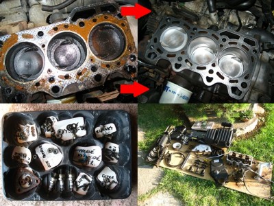

Ešte doplňujem fotografiu vyčistených piestov a vymontovaných roztriedených súčiastok. Inak uznávam, že sem už dávam hovädiny, ale keď máte čosi zaujímavejšie tak sem s tým! ;)

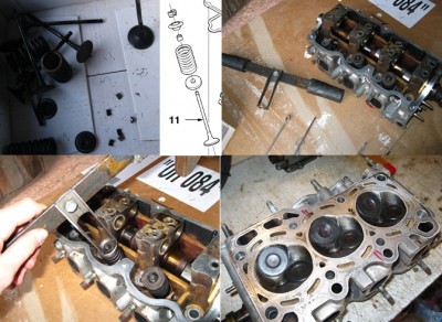

V prípade, že by ste niekedy menily ventily, podložte si pod vetily zkrčenú handru, aby sa pod talakom ventily neuhýbali. Je to dobré robiť vo dvojici - jeden zatlačí "T" prípravkom na pružinu a druhý jemnou ihlou zhodí alebo nahodí dva zaisťovacie polkrúžky (ďalší fígel - trocha vazeliny na drážku ventilu uľahčí prichytenie polkrúžkov). Potom, pružiny smerujú tak, že redšia a hrubšia časť pružiny je hore a hustejšia tenšia sa dotýka o hlavu. Dnes som veľa neurobil, resp. skoro nič, len zložil hlavu, zajtra možno začneme kompletizovať. Mechanik nám okrem prípravku dokonca požičal domov momentový kľúč, za ktorý som mu vďačný, lebo čosi také som v ruke ešte ani nemal. :)

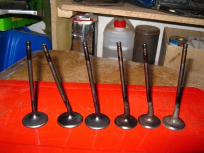

V prílohe je fotografia "opitých" ventilov a štvorfotka nahadzovania nových. A ešte jedna poznámka: Zistil som, že slávna kniha "Jak na to" je pekne na h... ehm k ničomu, pretože sa tam akosi neviem dočítať ako od základu nastavím motor, ale nejako si preda musíme logicky poradiť.
