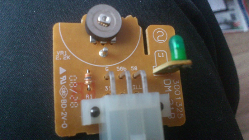

tak to mám rozdělané a ona tam diodka opravdu je :shock: :shock: takže se jde zkoumat proč to nesvítí -i
Re: DOPLNKY A ÚPRAVY
tak takhle to vypadá rozebrané :lol:
tetka mi prosím pomožte,jsou to SMD ledky :?: :?: je potřeba objednat nějaké specifikum,odpor nebo něco takového :?: :?: :?:
Děkujiiii -i -i -i
prosím o pomoc které jsou ty správné :?: :?:

aj na našom to svieti ;) .....a k tomu rozobranému konektoru, vyzerá to ako obyčajna LED dioda (3V) o priemeru 0.5cm ..ale tak na 100% ti to potvrdiť nemožem ;)
ono je vidět že je prasklá,takže odpájet a napájet novou,jenže ono je desítky druhů :lol: :? :?

takže vidno že je prasknutá ? tak to bude jednoznačne chyba v nej ..... tak myslím si, že LED diódou nič pokaziť nemožeš kedže odpor tam už máš , napájanie tiež tak jedine to bude svietiť slabo alebo silno ;)
jj když se podíváš pořádně do té ledky tak je to vidět,takže když se objedná 20mA tak to nebude ničemu vadit :?: :?:

20mA majú skoro všetky klasické LED diody ;) ...pokiaľ viem tak skoro všetky LEDky su stavané na 3V takže skus si pomerať koľko ti ide do diódy a ak to bude hodnota oveľa vyššia ako 3 V tak potom može byť ešte chyba v odpore pred Diodu :)

tak jinak :D :D je tam napsáno nějaké označení DM-13A BULB PC
