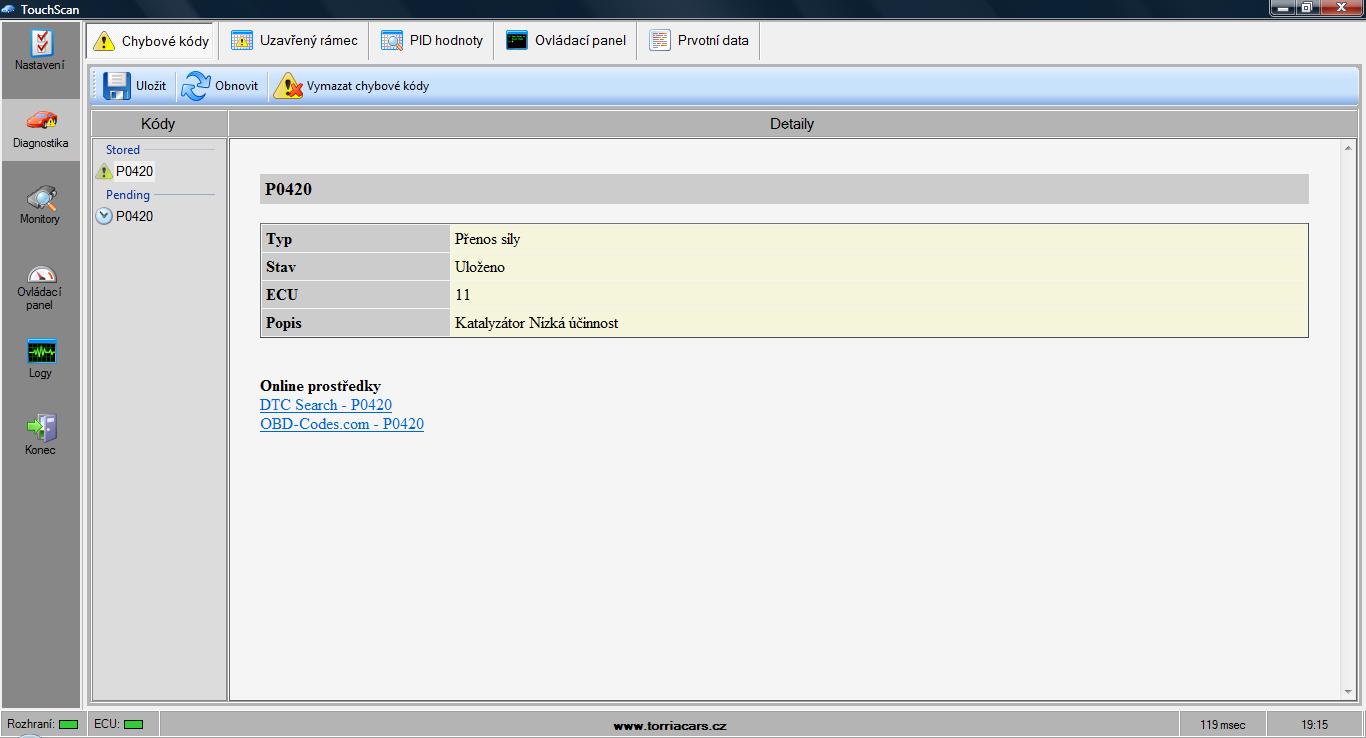

porádí mi někdo kde hledat poruchu katík jsem měl dole a je ok
- (76.24 KiB) Staženo 10305 x

zdravim
poradim
katik NENI OK
on tak jen vypada ale neni.bezne je menime a na prvni pohled mu nic neni ale na druhy pohled je plastev propadla nebo lehce zvlnena a ty drobne castecky jsou v nem a nety uz neplni tu funkci jak by mel.
takze novy kat.
a jeste jeden poznatek pokud je original tak je to smutne oni vetsinou hodne vydrzi ale odchazeji to je jasne.a pokud das neoriginal nebo uz tam neoriginal je chce to trpelivos a hodne stesti aby fungoval.
jelikoz platina v nem obsazena je v malem mnozstvi a tak nefunguje.
poradim
katik NENI OK
takze novy kat.

mám měnit i když se mi tato závada ukáže tak 2x do roka a po vymazání jede normálně ?

pokud te netrapi ze se tedy rozsviti jen obcas tak to neres.
ale je nacnutej.
kamarad emisak mi radil ze to chce obcas poradne ohrat vyssimi otackami a poradnym tlakem tedy jet treba 100 na 4 ku.vysoke otacky a stredni pridani plynu by to mely vycistit.
ale je nacnutej.

ten kat je v haji prave diky plynu pripadne diky tomu ze studeny motor ma bohatou smes benzinu a po prepnuti na plyn je to ve vyfuku uchlastane a proto to odejde.
spousta auta s plynem ma v haji katalyzator.
