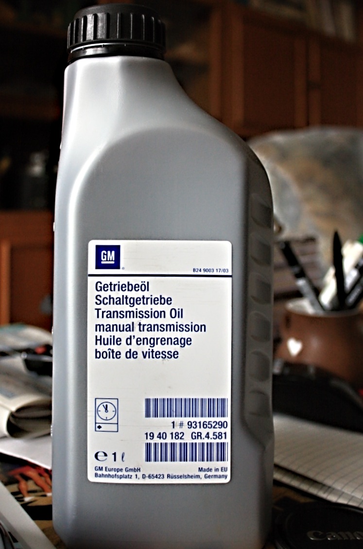

Re: Řazení z 3 na 2 a olej v převodovce
...jo tento je červený a v nessí je plně funkční, je to originál, myslím, že do převodovek korejci používají jednu značku ovšem nemám matýska.
