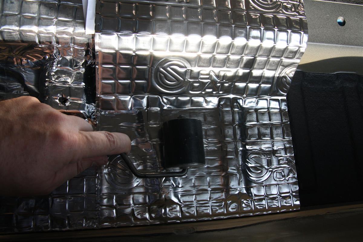

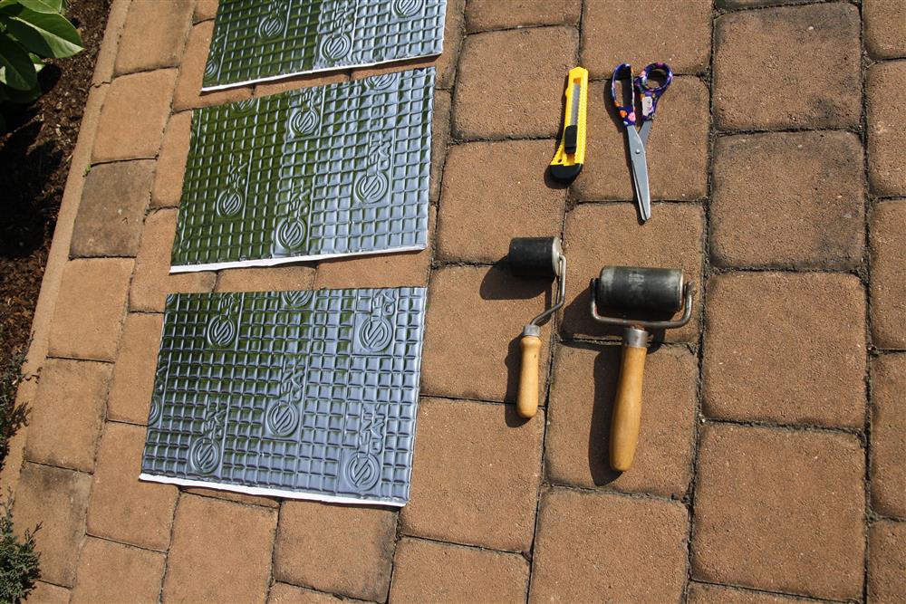

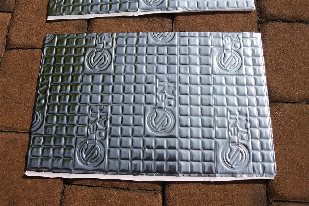

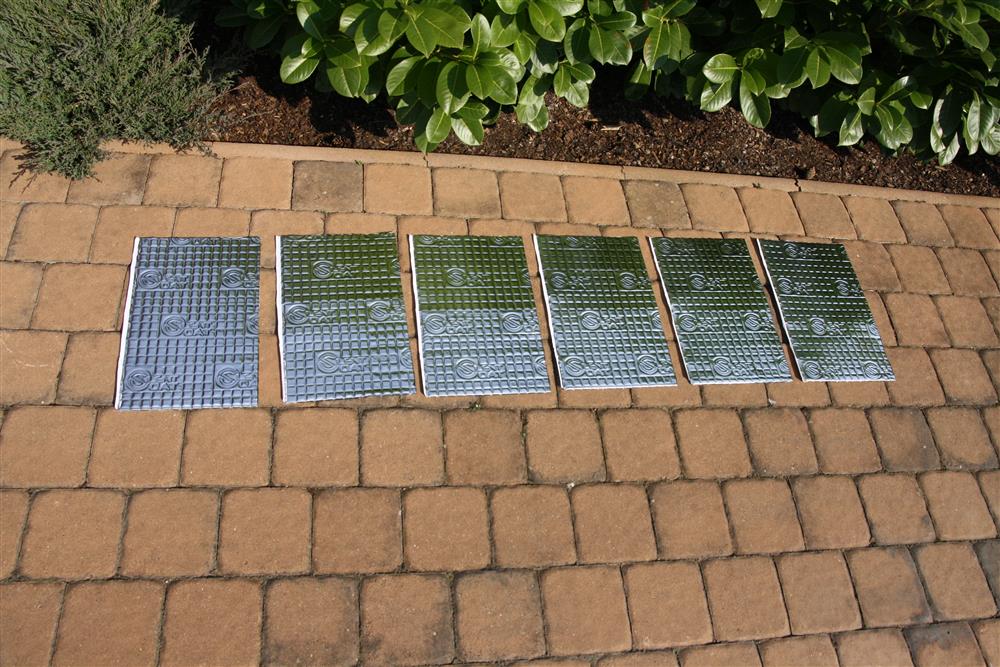

V mém případě jsem použil samolepící bitumenové pláty o síle 2 mm s povrchovou hliníkovou fólií značky Silent Coat. Jedná se o výrobek, který zabraňuje především vibracím plechů, které v autě tvoří až 70% veškerého hluku. Na fázi 1 a 2 jsem si vypočítal spotřebu 4 m2, což vás vyjde na cca 2.500,- Kč (akční balík se 40 pláty). K aplikaci potřebujete ještě hezké počasí, ideálně nad 15 stupnů, odmasťovač (technický benzín), hadry, zalamovací nůž a nůžky a váleček na uhlazení. Ten je opravdu nutný, aby se plát co nejvíce spojil s plechem. Dá se buď koupit ve specializovaném obchodě spolu s pláty, nebo se dá použít menší váleček na malování stěn.

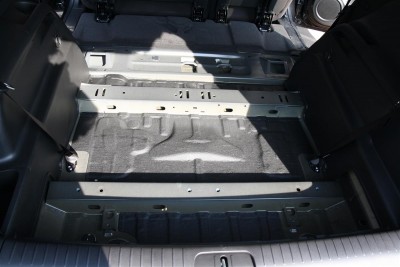

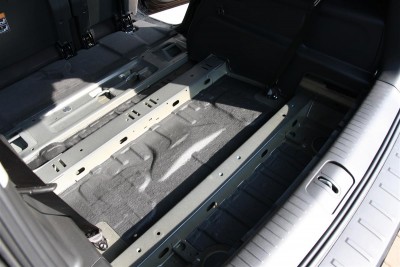

Výchozí fáze byla s vyndanými sedadly 3. řady.

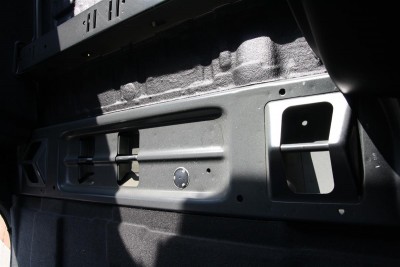

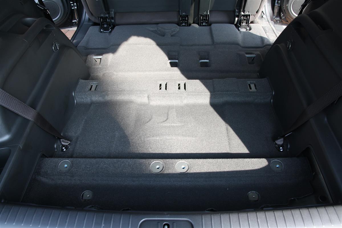

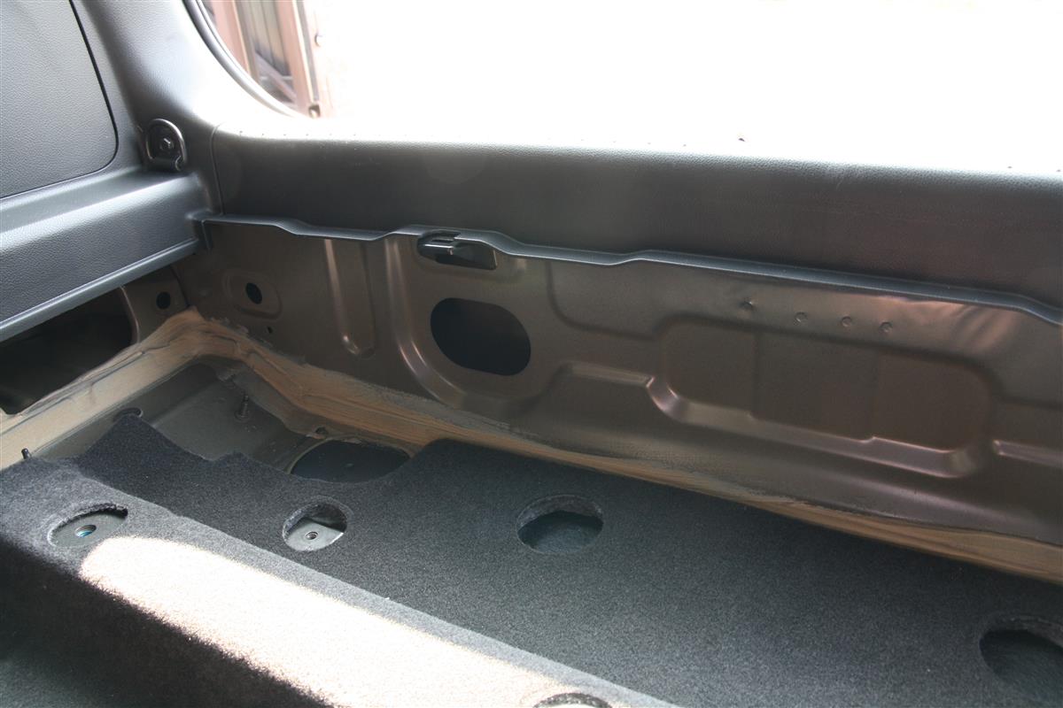

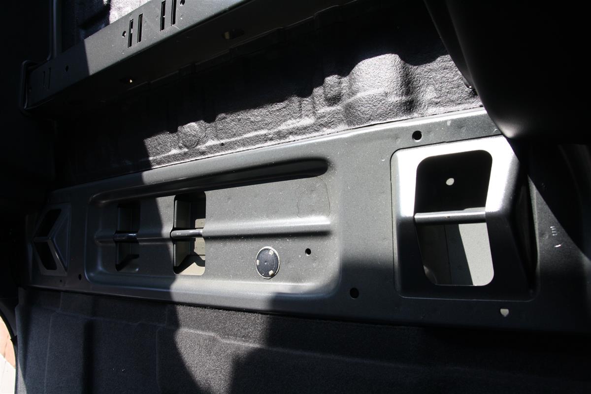

Zde je zachycena hrana zavazadelníku po vyndání sedadel a boxu.

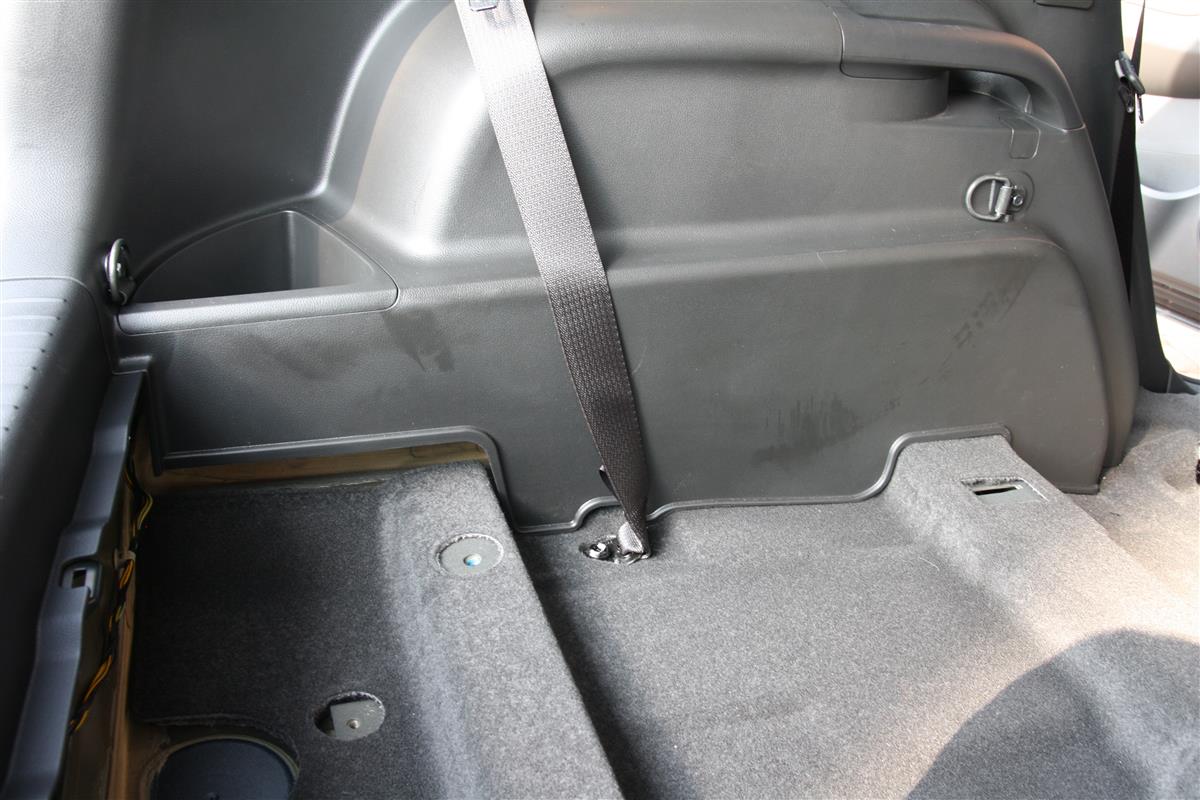

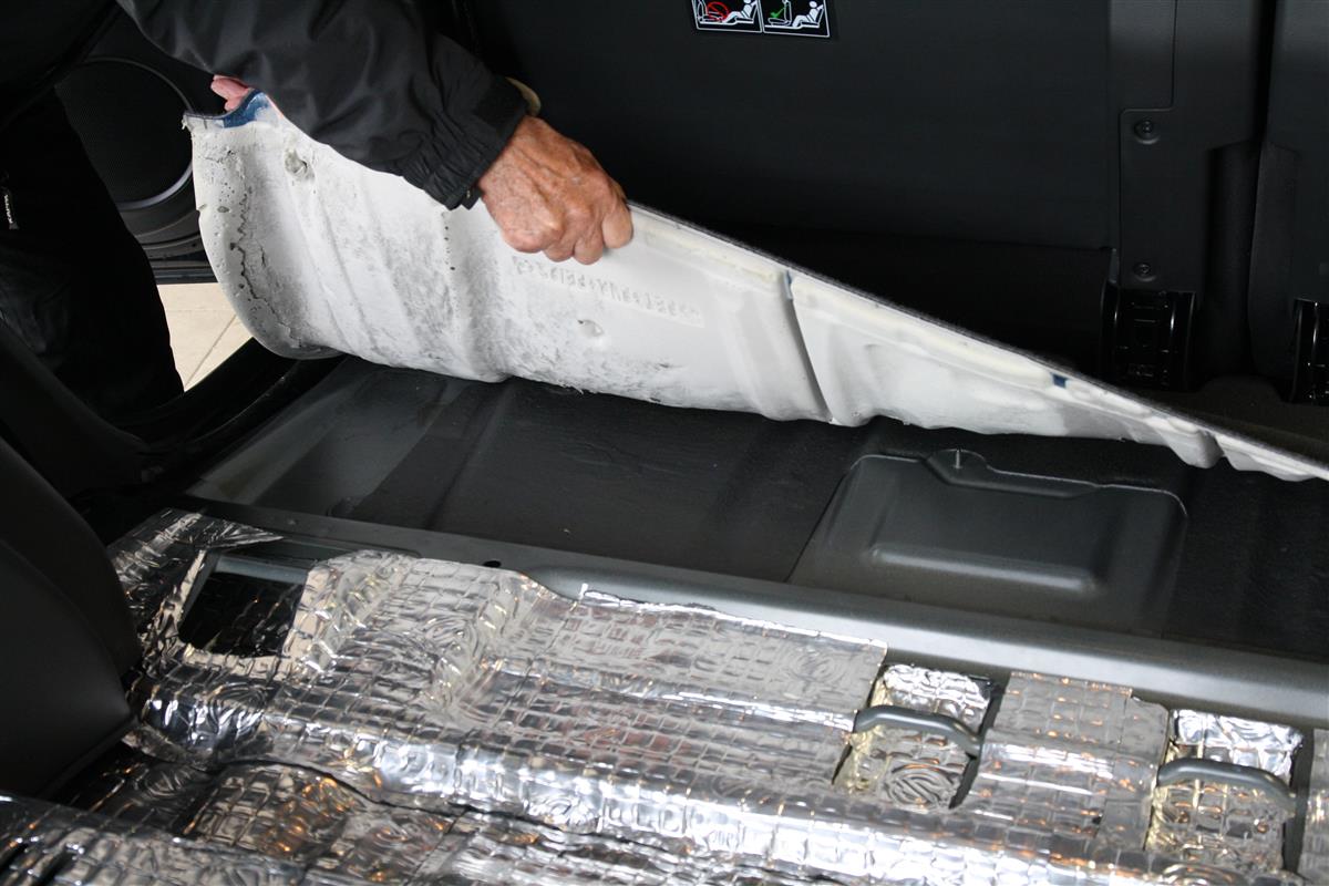

Následně je nutné vyndat stávající kuberec kufru. Jde to poměrně lehce, koberec přesahuje cca 5 cm za boční plasty, jen se musí cca 3 cm prořiznout u ukotvení pásu 3. řady a cca 1 cm u ukotvení pásů 2. řady. Pokud se vám tedy nechce odšroubovávat pásy pomocí torxu. Mě se nechtělo. Toto je otázka cca 10 minut. Samotný koberec není moc odhlučněn, v podstatě je tam pár kousků "vlny", ale jen na oněch větších plochách, jinak je tam jen samotný tenký koberec.

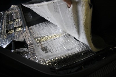

Je zde vidět, že částečně se zde odhlučňovalo i výrobcem, ale jen v případě velkých ploch pomocí asfaltových černých plátů. Teď přijde na řadu důkladně odmaštění. Naštěstí to není moc umaštěné, takže do ruky hadry a technický benzín. Mezi tím si připravte pláty jednotlivě na sluce prohřát, lépe se s ními pracuje.

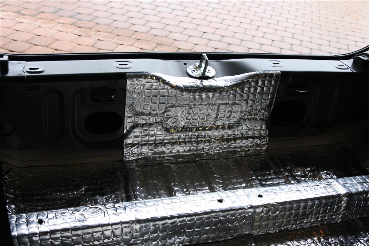

Příspěvek od Asphalte »

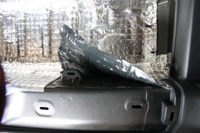

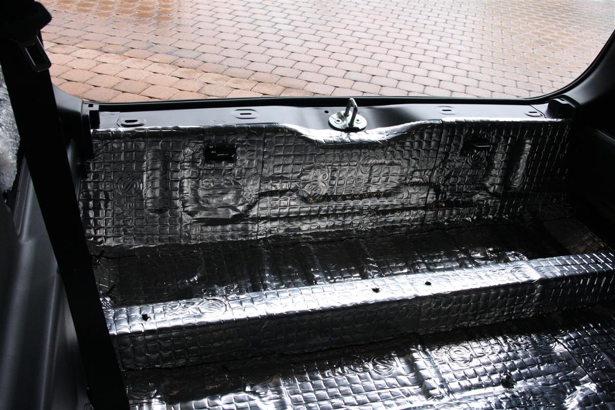

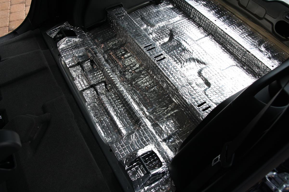

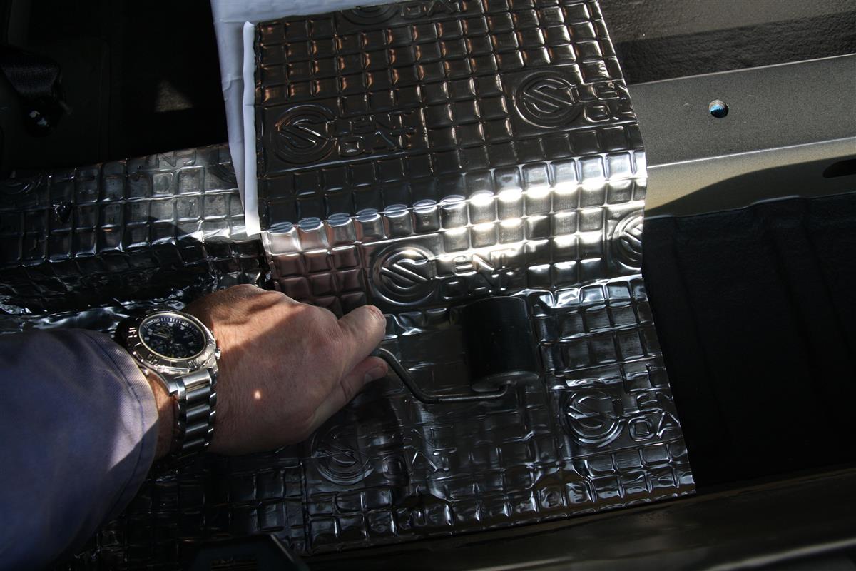

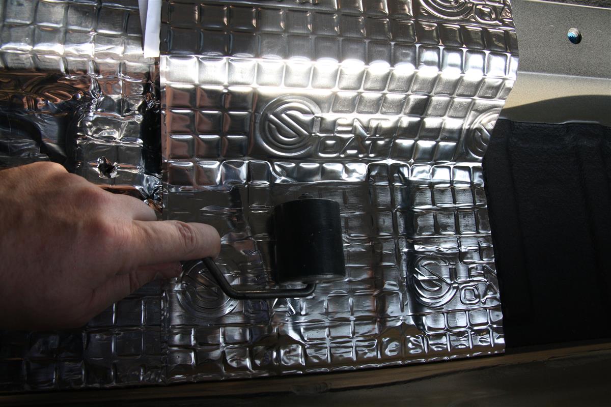

Poté, co se pláty dostatčně prohřejí, začneme se zamotnou aplikací. Doporučuji začít velkými plochami. Je důležité plát přizpůsobit tvaru povrchu, je dostatečně poddajný a pružný. Hadrem vyhladit a pak následně válečkem řádně přitlačit na podklad. Jednotlivé pláty je dobré cca 1 cm přes sebe překrývat.

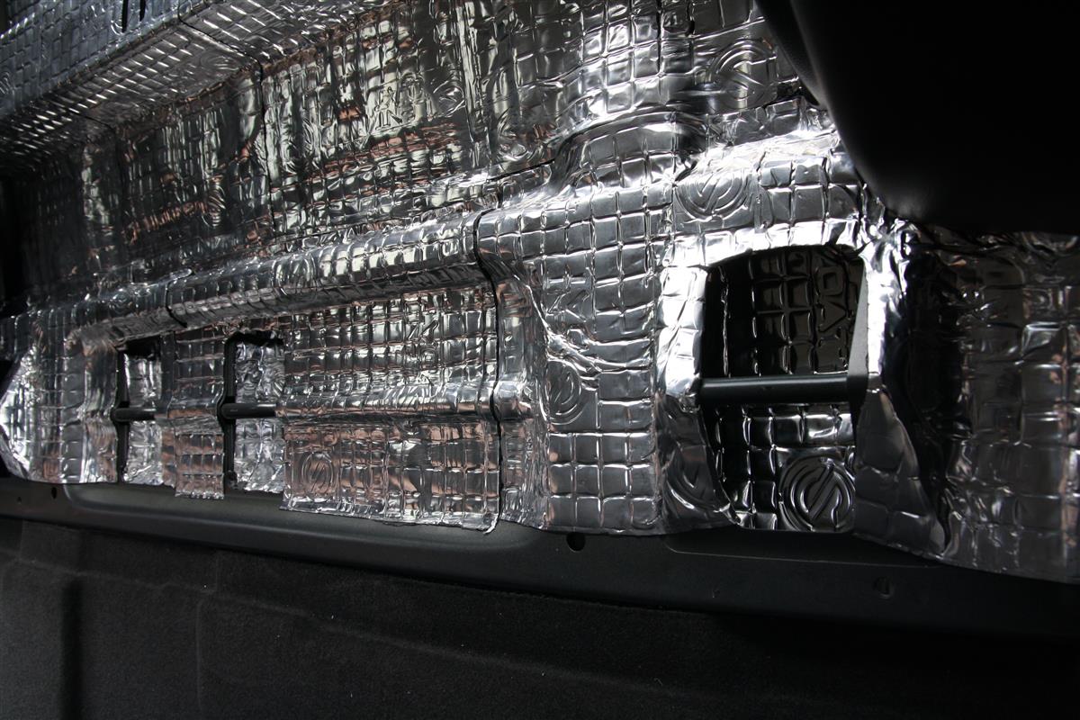

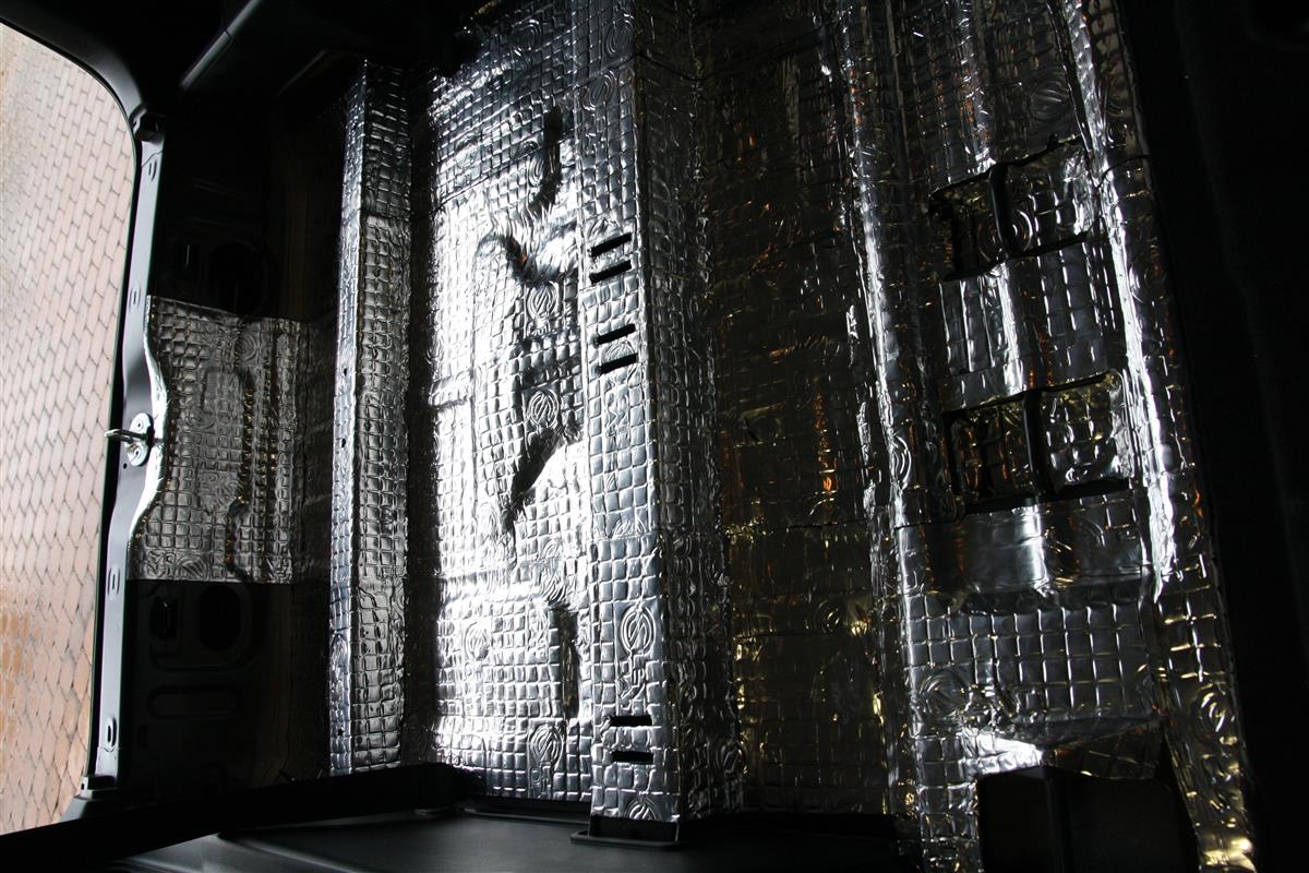

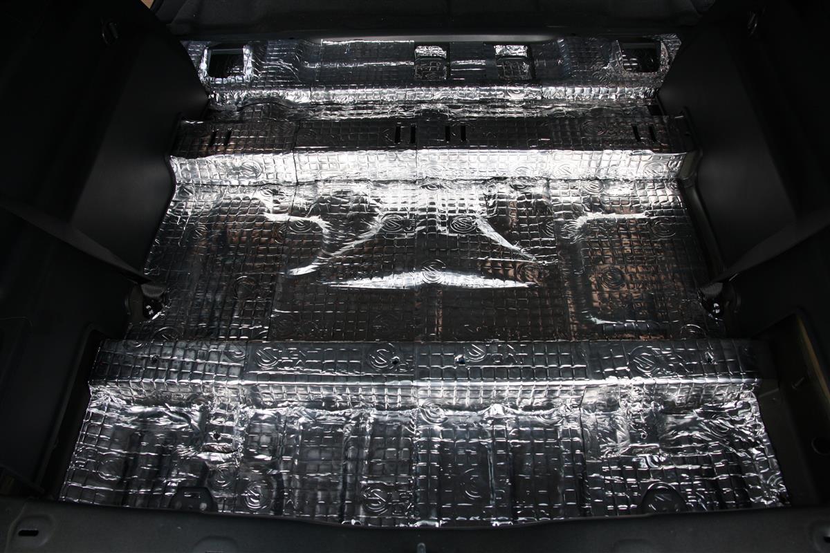

Montážní otvory pro případné znovunandání sedadel je dobré označit a udělat díru, stačí šroubovákem. Já jsem začal odzadu a postupoval k 2. řadě sedadel. Zde vás čeká trochu práce s úchyty sedadel. Já jsem je celé vytlumil i uvnitř.

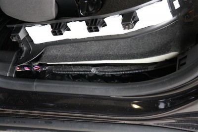

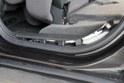

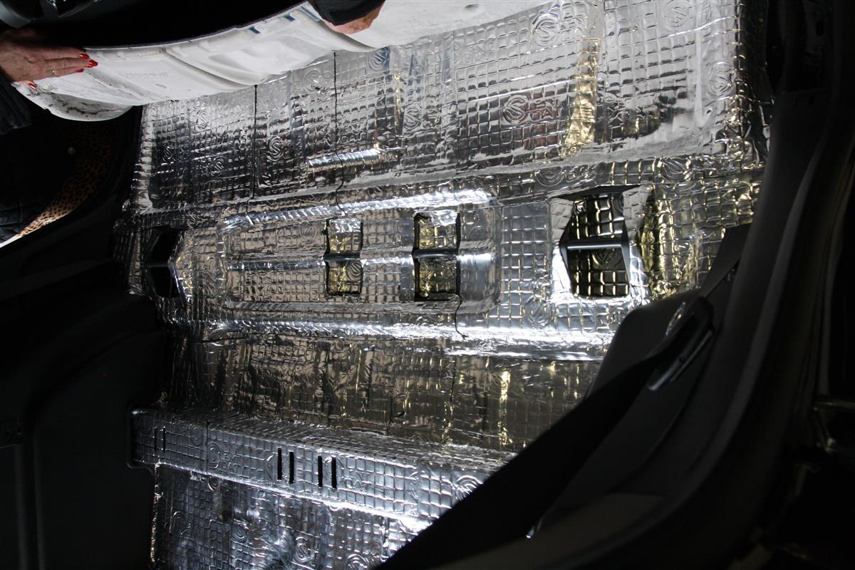

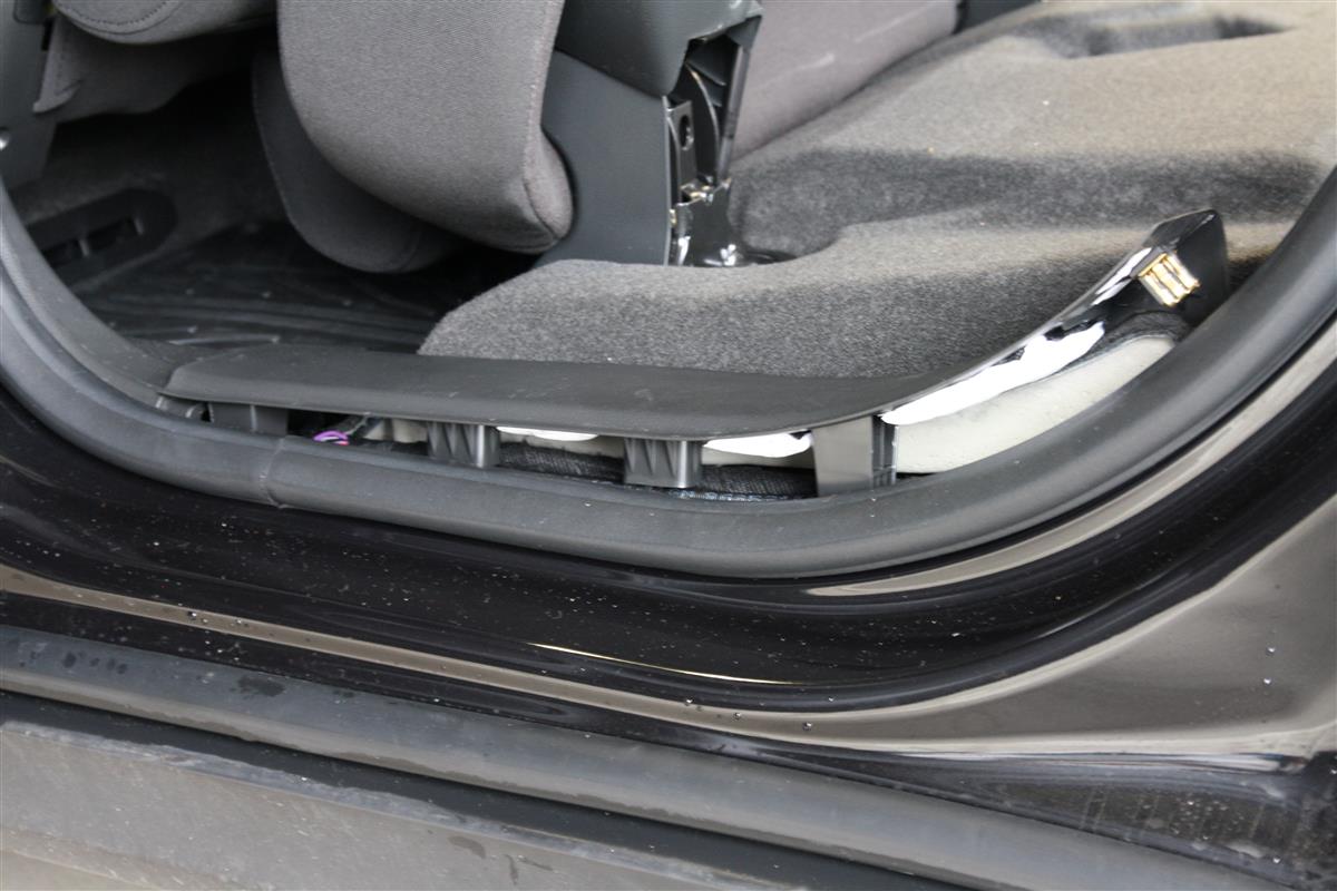

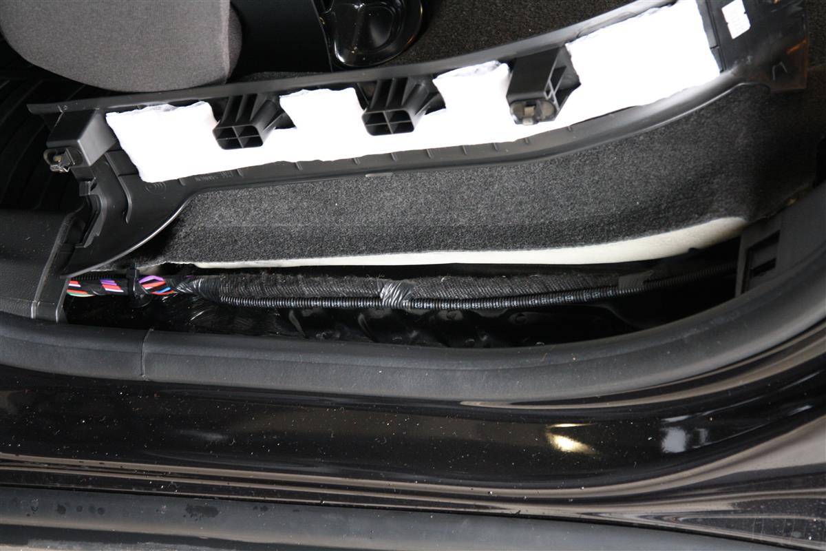

Pak následovalo odhlučnění prostoru pod 2. řadou sedadel. Zde je již výrazně více odhlučněn od výrobce samotný koberec, přesto jsem se rozhodl v ohlučňovaní pokračovat i zde. Zde vás čeká v první řadě odkrytování plastových vnitřních prahů. Jde to poměrně lehce, stačí jen trochu přizvednout a tahem vzhůru odcvaknout celý práh. Drží ho 3 nacvakávací držáky. Viz foto.
Naposledy upravil(a) Asphalte dne stř bře 26, 2014 21:26, celkem upraveno 1 x.
BATMOBILE
Asphalte
Příspěvky: 222
Registrován: čtv lis 21, 2013 14:20
Re: Odhlučnění interiéru

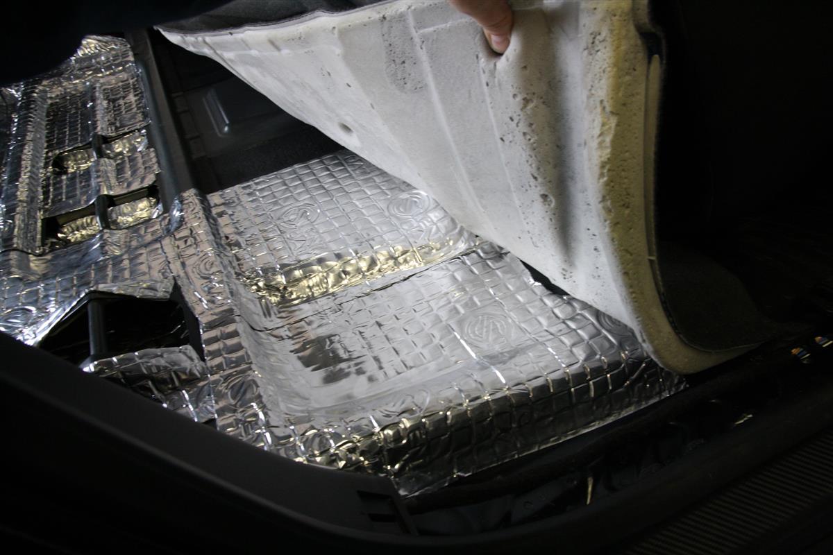

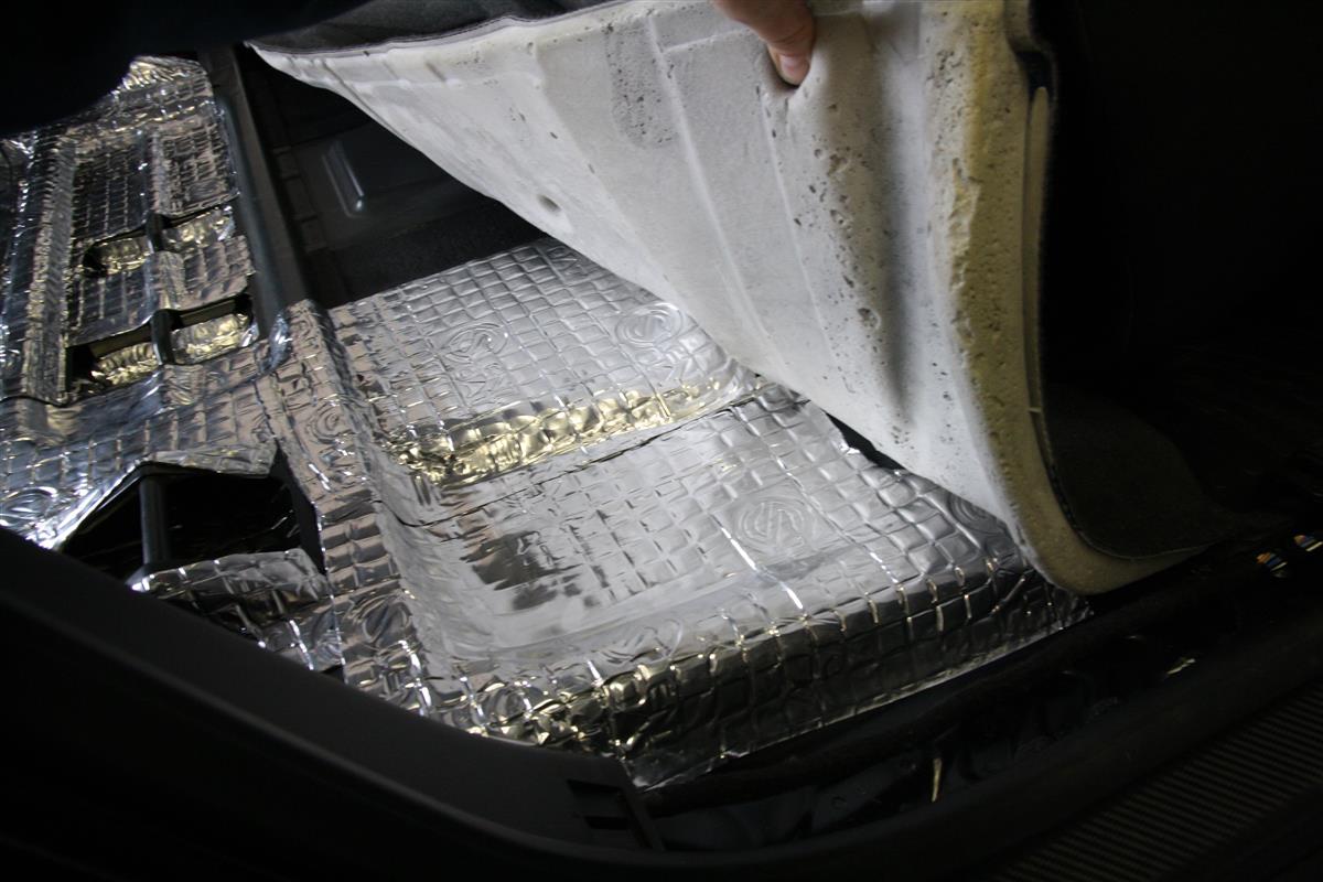

Následně už můžete koberec nadzvednout a začít s odmačťováním a následným přikládáním plátů.

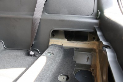

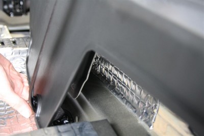

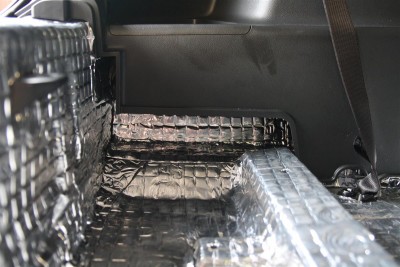

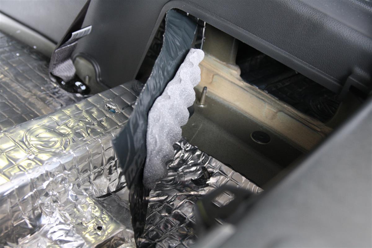

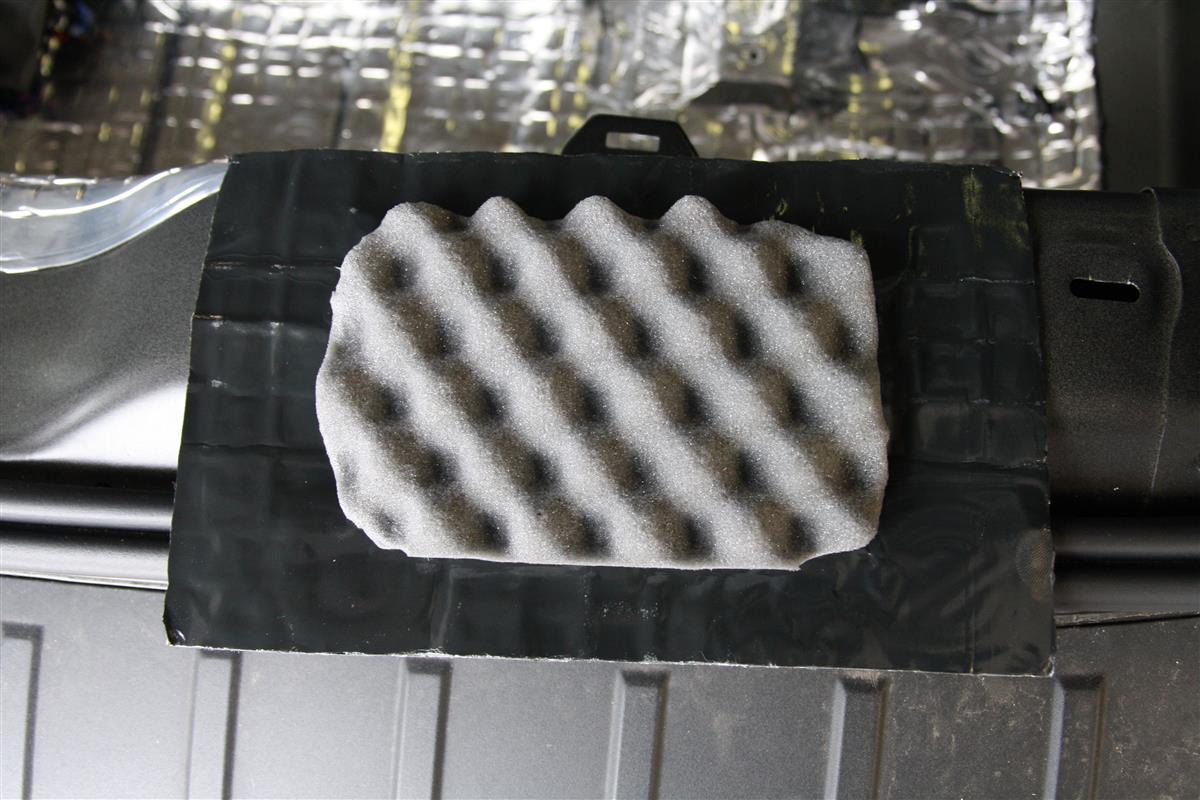

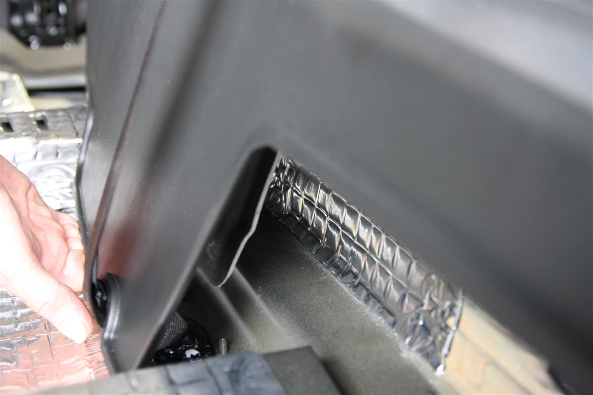

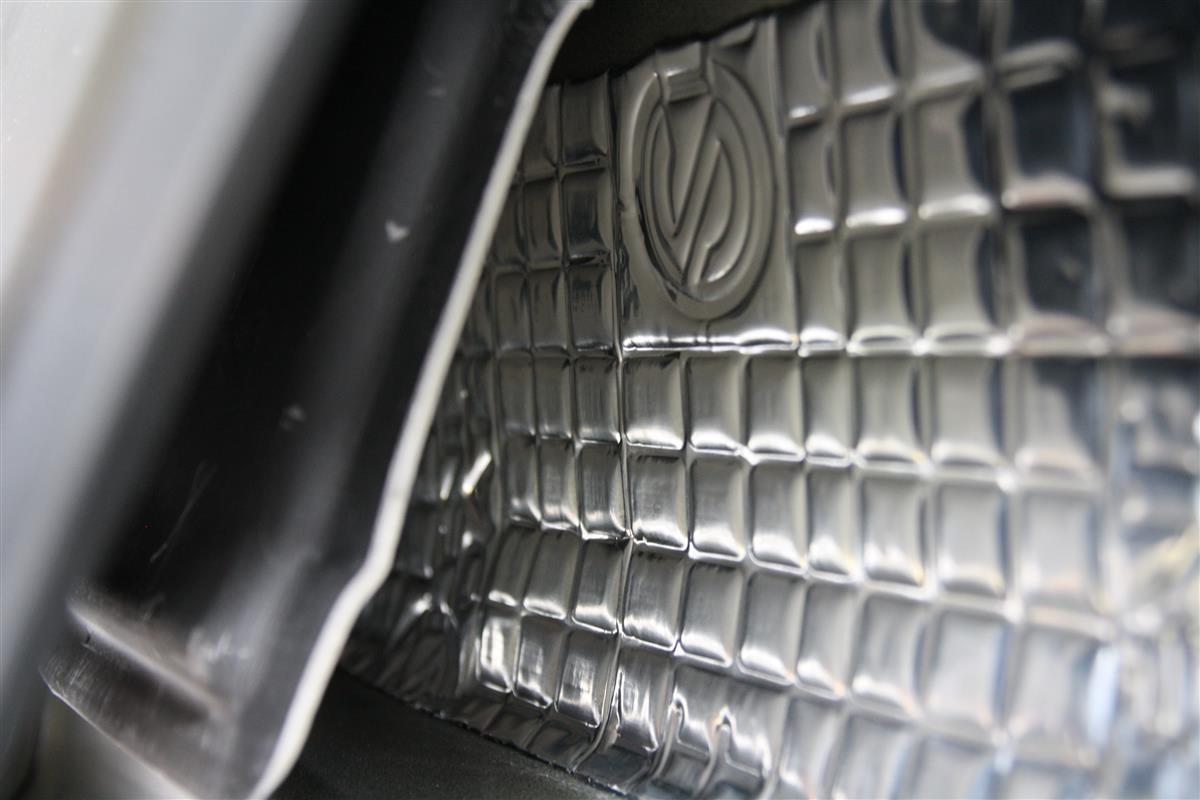

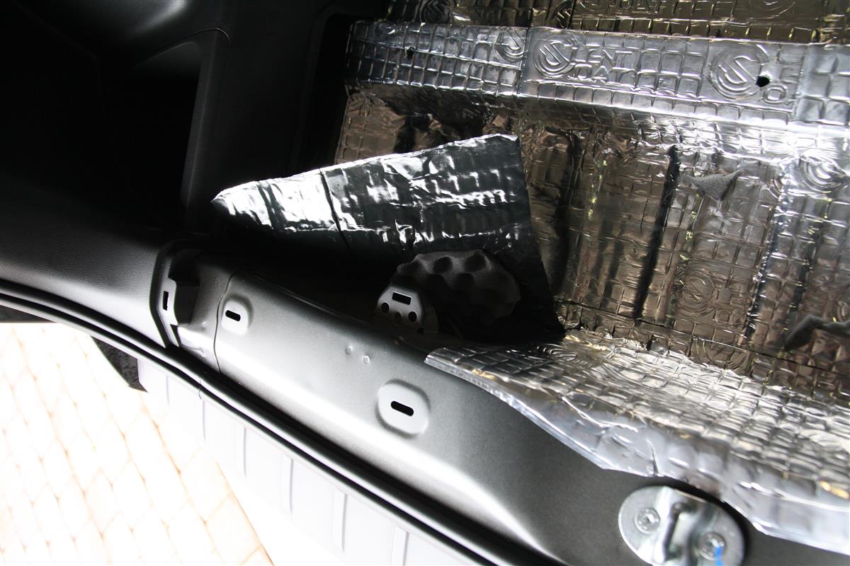

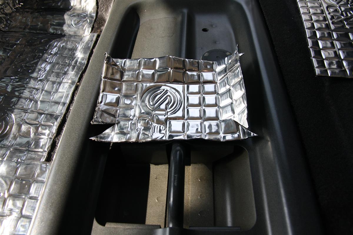

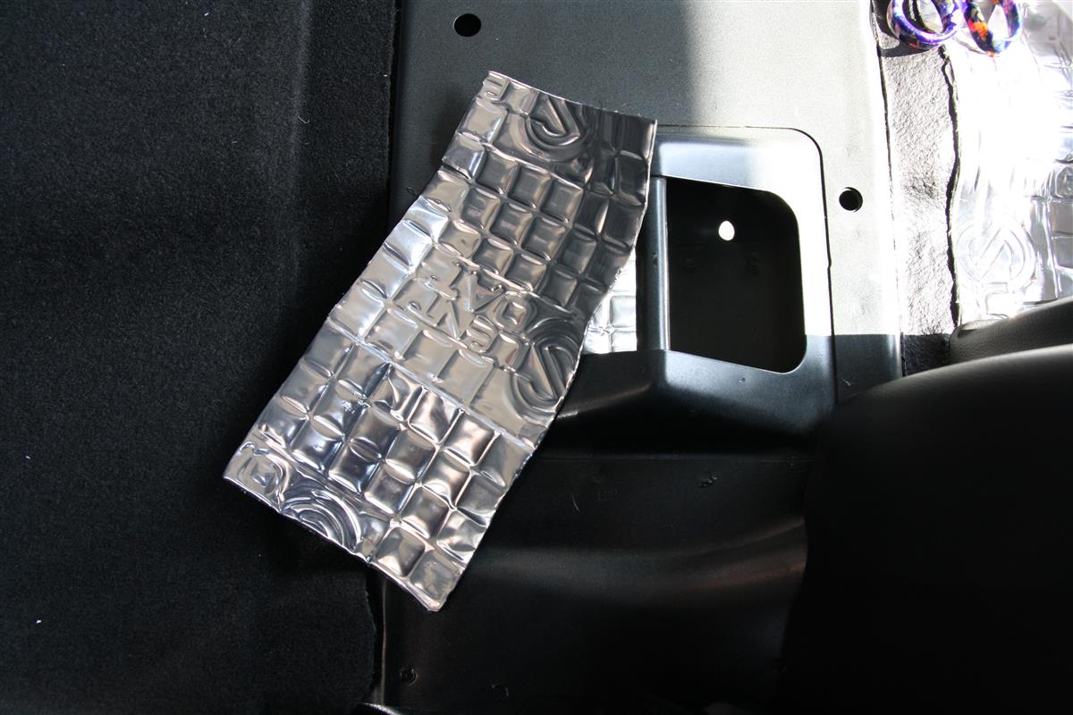

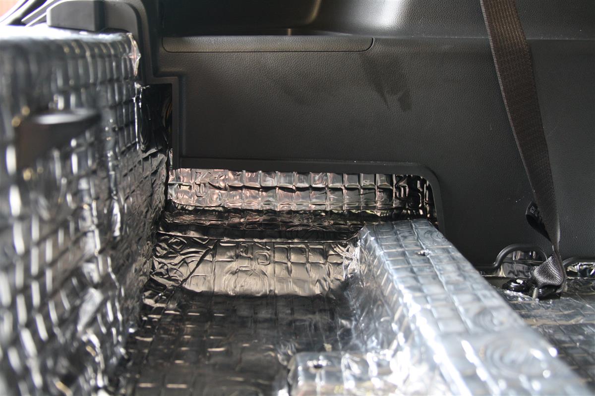

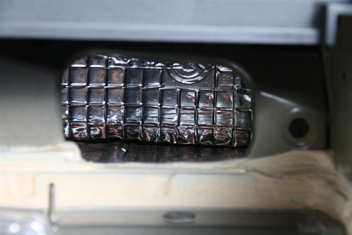

Velké plochy už máme hotové, nyní přijdou na řadu boky. U nich jsem se rozhodl neodstrojovat plasty, které jsou špatně i profíkům v chevroletu, takže jsem volil variantu s částečným tlumením až kam to šlo. Po odsunutí plastů je vidět, že podběhy jsou poměrně slušně odhlučněny už od výrobce, tlumil jsem proto jen do výše cca 20 cm od podlahy. Pravý a levý bok jsou odlišné na pravém je výkroj v plastech větší a je tam otvor do zadního blatníku. Tudy do interiéru přichází poměrně hodně hluku. Je nutné tento prostor odhlučnit a zalepit. Zde jsem si následně pomohl i zvukovým molitanem, která tříští přicházející zvuk a výzbamně pohlcuje.Vystříhl jsem ho do pratřičného tvaru.

Vytlumení prostoru pravého blatníku.

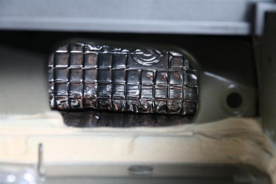

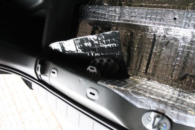

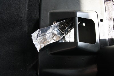

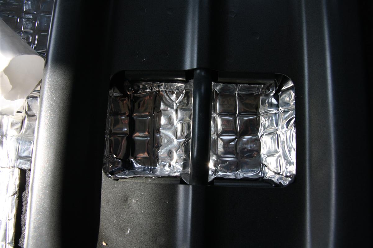

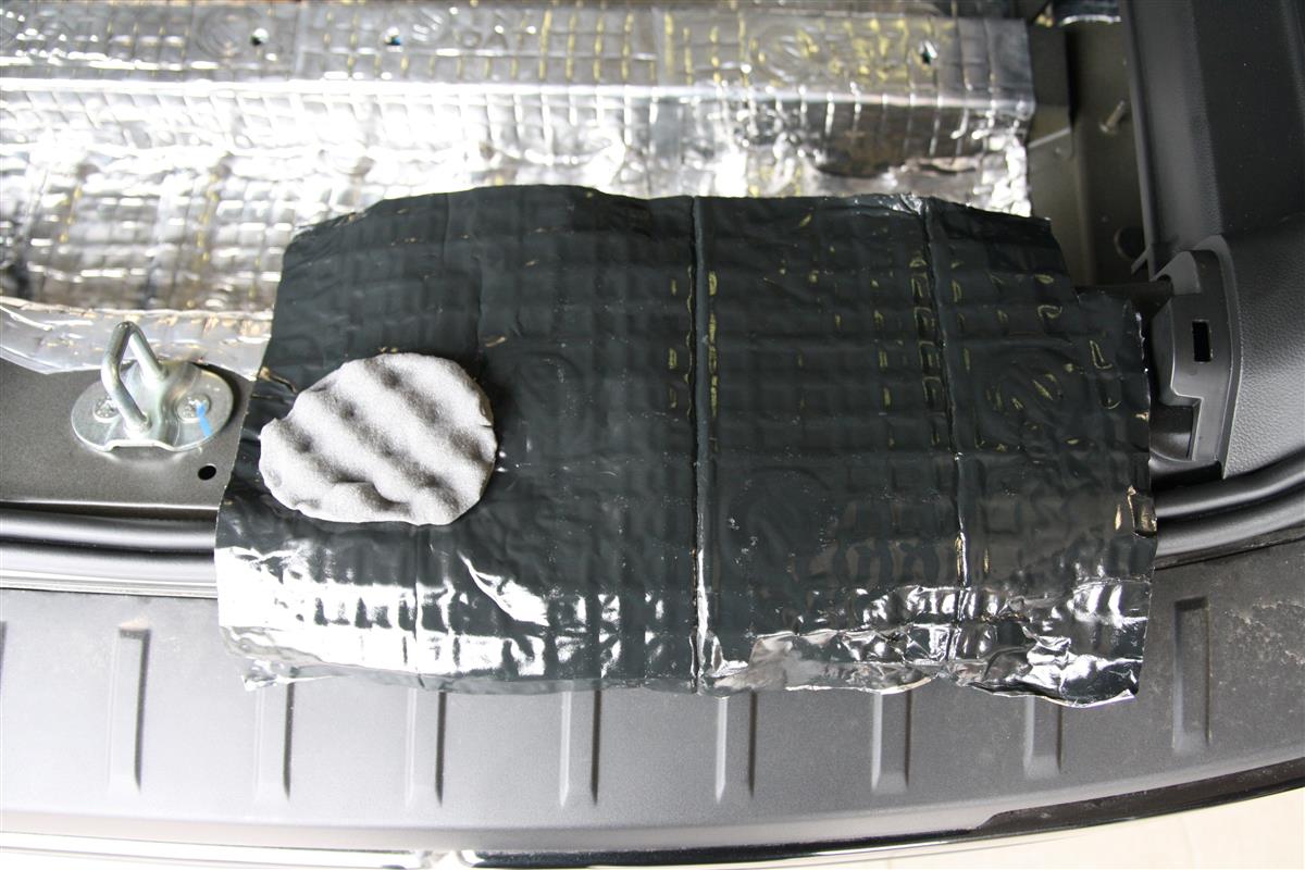

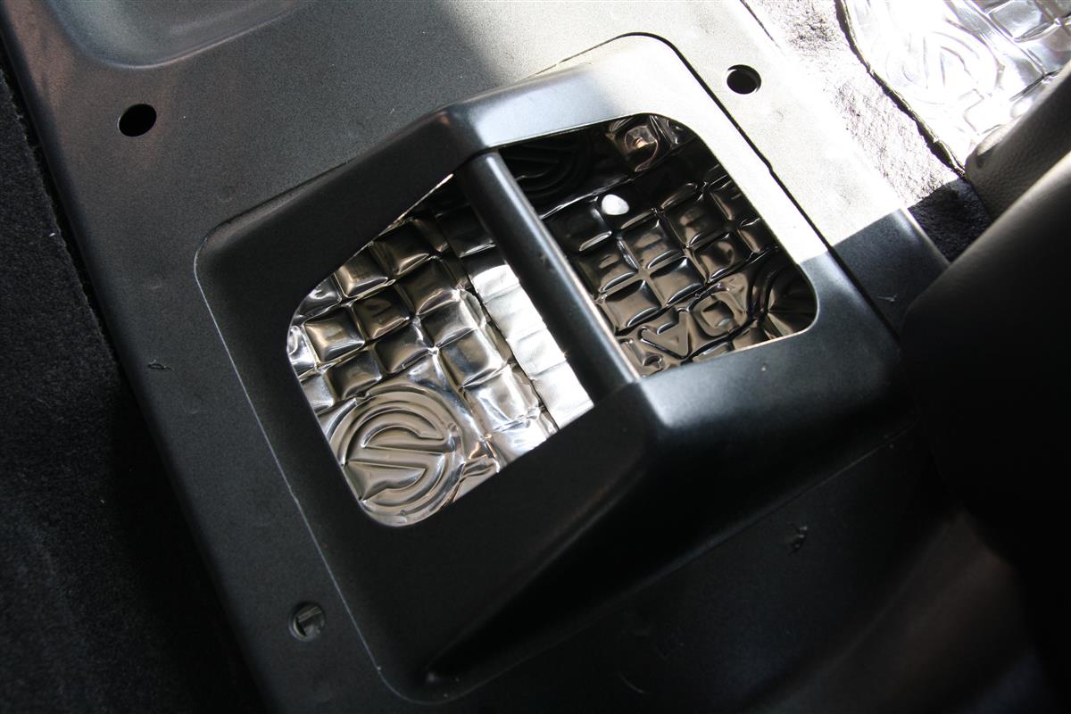

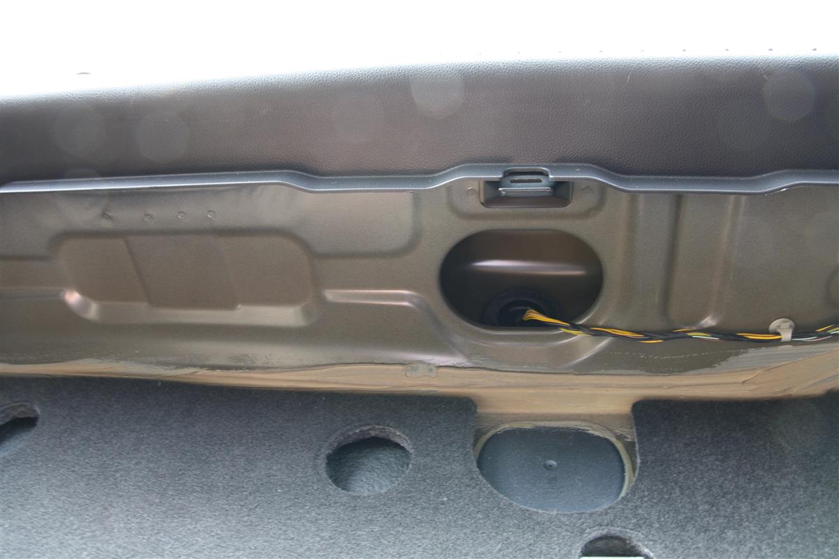

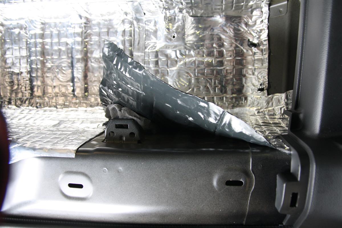

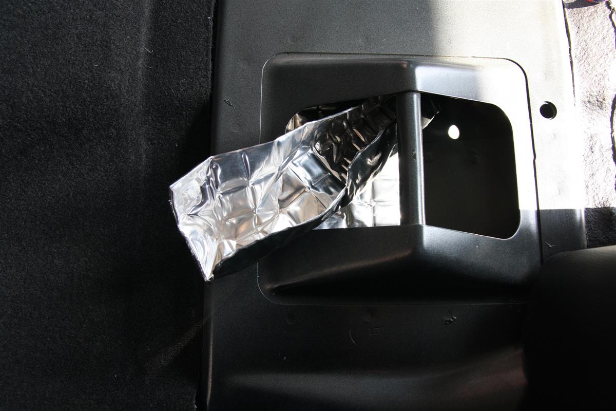

Následovala hranu kufru, kde jsou dva velké otvory,které je nutné utěsnit. Opět zde vypomohl zvukový molitan. Nutný je opět odendání plastového krytu. Jde opravdu jednoduše, jen "vyrvat" nahoru.
Detaily.
