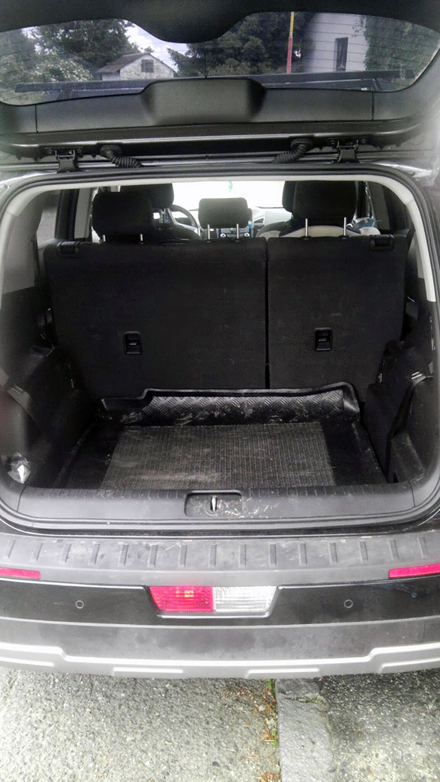

pro ty, kteří ještě váhají s vyndáním šesté a sedmé sedačky, mám aktuální informaci o tom, jak tato demontáž proběhla u mě:
MY2012, benzín.
Nejprve je potřeba odšroubovat dva šrouby uchycující prostor pro "bordel", povinnou výbavu a v neposlední řadě trojúhelník.
Po odendání uvidíte zadní části obou sedaček, přišroubované velkými šrouby a (většinou) zalité i modrou barvou). Zde ještě malá odbočka, pokud to není někomu jasné (a mně nebylo), šestá a sedmá sedačka je přichycena tak, že přední část je uchycena nasunutím vidlic do připravených otvorů, přičemž uchycení sedaček je pak realizováno právě velkými šrouby na zadní straně.
Mně se podařilo odmontovat všechny čtyři šrouby během pěti minut, přičemž celá operace (t.j. vyndání všeho, vymontování a nandání všeho potřebného) trvalo maximálně půl hodiny. Bál jsme se toho povolení, ale dobrý, šlo to, nicméně bylo potřeba se o to opřít (což vyvrací některé spekulace o nekvalitně přitažených těchto šroubech).
Dost jsem se bál z fotek nejasně vypadajícího dna, kdy jsem si myslel, že je tam velký schod zepředu dozadu, ale není tomu tak - jsou tam pouze dva hrboly, do kterých se připevňují sedadla, a ty vyčnívají maximálně 4-5 cm nad povrch.

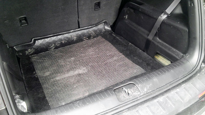

Protože já mám neoriginální gumovou podlážku, chtěl jsem ji použít. A podařilo se, jen jsem jí otočil na výšku oproti původnímu uspořádání na šířku, sedla tam jak prdel na hrnec.
Co jsem získal - získal jsem další místo pro věci na dovolenou + místo na uskladnění rezervy počas dovolenkových výletů. Výška kola je jen o několik málo cm vyšší než výška sedadel, takže když zbývající místo vycpu dovolenkovým haraburdím, budu mít nad úrovní podlážky +- stejně místa jako se sedadly.
Když nebudeme na dovolené, rezervu s sebou po ČR vozit nebudu. Holt když se něco stane, někdo pro mě přijede /a nebo přiveze náhradní kolo. Stačí vyplnit něčím lehkým oněch 4-5 cm prostoru, aby se mi podlážka neprohýbala při nandání nákladu, a získám o dost víc místa pro běžné věci (kočárek plus výbava na víkend ... znáte to).
Co ještě budu muset dodělat - gumová podlážka sice zakryje kabely, vedoucí u zadní strany nárazníku, ale i tak tam před ně dám nějaký papundekl, aby se to omylem nepoškodilo. Pak je ještě volný prostor za pravým zadním kolem, cca. 15x20 cm, což se dá také něčím zakrýt.
No a nejlepší nakonec, mám tu nějaké fotky :-)

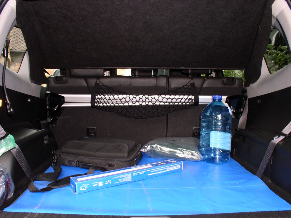

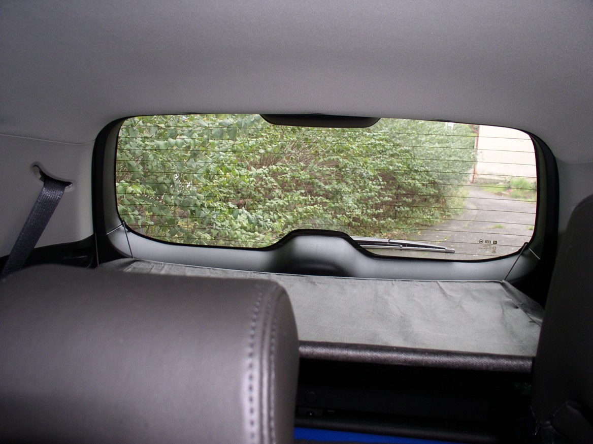

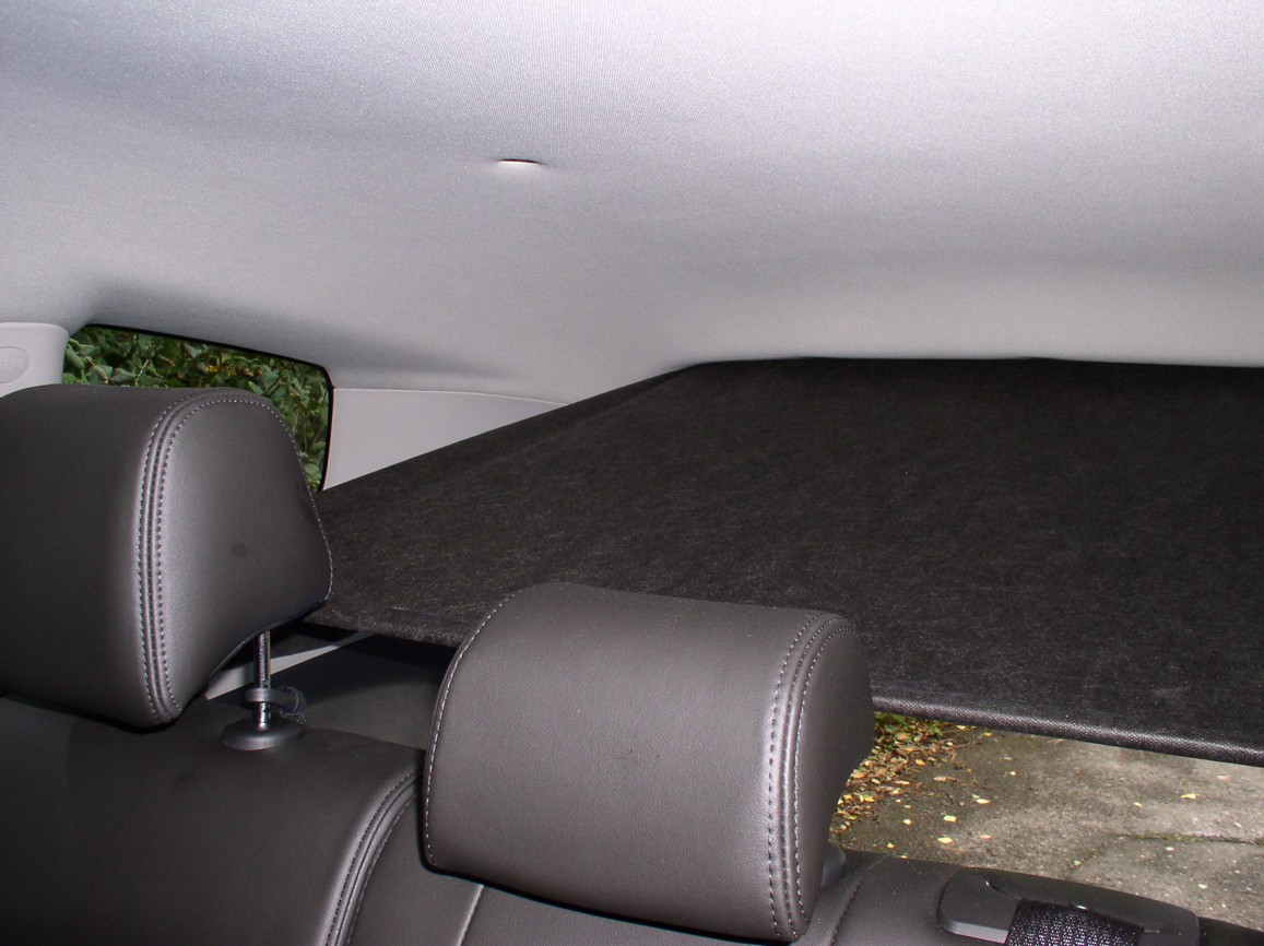

Mám najeto 2100 km a jsem vcelku se vším spokojen ..... až na objem kufru a tu příšerně umístěnou roletku :(( . Tak dlouho mě to štvalo (z předchozí Škody Octavie jsem byl zvyklý na kufr 550 l ), až jsem jí minulý týden "uskladnil" na půdě a udělal si svojí, jinak umístěnou "roletku". Získal jsem navíc cca 150 l krytého zavazadlového prostoru. Navíc se zvedá s víkem kufru, takže nemusím pořád ručně zatahovat ..... :lol: Teď už je spokojená celá 4členná rodina -i
P.S. Stejně se ale časem chystám něco vyzkoušet i s třetí řadou sedaček...
Tak po dlouhé době s omluvou za zpoždění navazuji na můj příspěvek z října 2011 o náhradním řešení za špatně umístěnou roletku a připojuji slíbené fotky.
Zvedá se společně s víkem kufru...
... zakrývá náklad i veškerý binec ...
... a pružně se přizpůsobí výšce naložení.

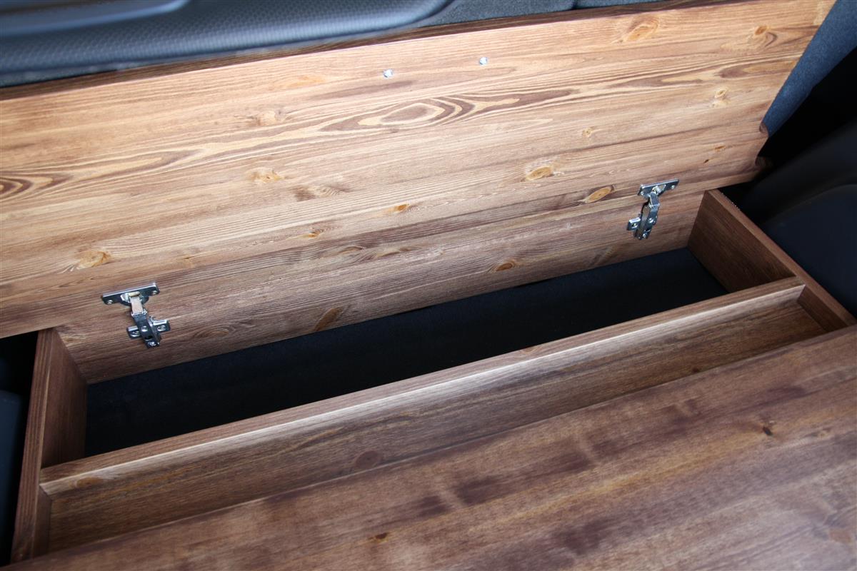

Zdravím všechny,

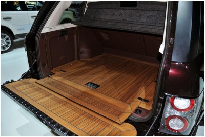

tak konečně už mám ten slibovaný box do kufru. Po delším přemýšlení, jaký systém a materiál použít jsem si nechal vyrobit od známého truhláře box, který je z masivu ruské borovice o tlušťce 18 mm, se třemi samostatnými boxy, panty a madly. Dvojitá podlaha je snížena oproti originální se sedadly cca 110 mm. Tím se zvětšil zavazadlový prostor o cca 100 litrů na 560 litrů. Jednotlivé boxy mají dohromady cca 60 litrů. Celkem tedy 620 litrů. Původně jsem chtěl tento box potáhnout látkou, připadně nechat nastříkat flockem, ale, když jsem uviděl, jak to vypadá pěkně, rozhodl jsem se strukturu dřeva přiznat a namořit na odstín TEAKU. Pak následovalo jsště stříkání bezbarvým pochozím polomatným lakem. Lakování nakonec zabralo skoro 10 dní, protože jsem se rozhodl pro systetickou barvu a lak, které jsou mnohem kvalitnější, ale zase dlouho trvá, než zaschnou jednotlivé vrstvy. Odstín Teaku je natřen štětkou, finální bezbarvý lak je stříkaný pistolí a to tovnou ve čtyřech vrstvách. Vzorem mi přitom byla individuální výbava pro vůz Range Rover.

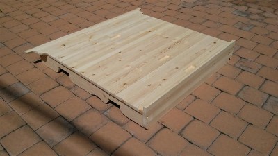

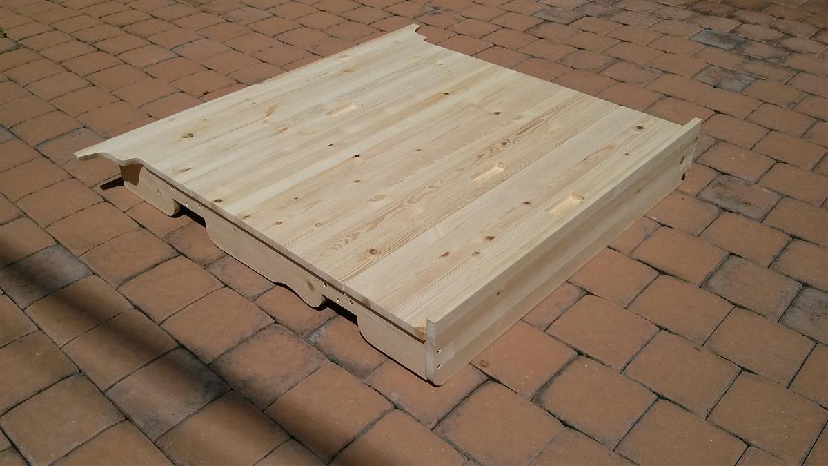

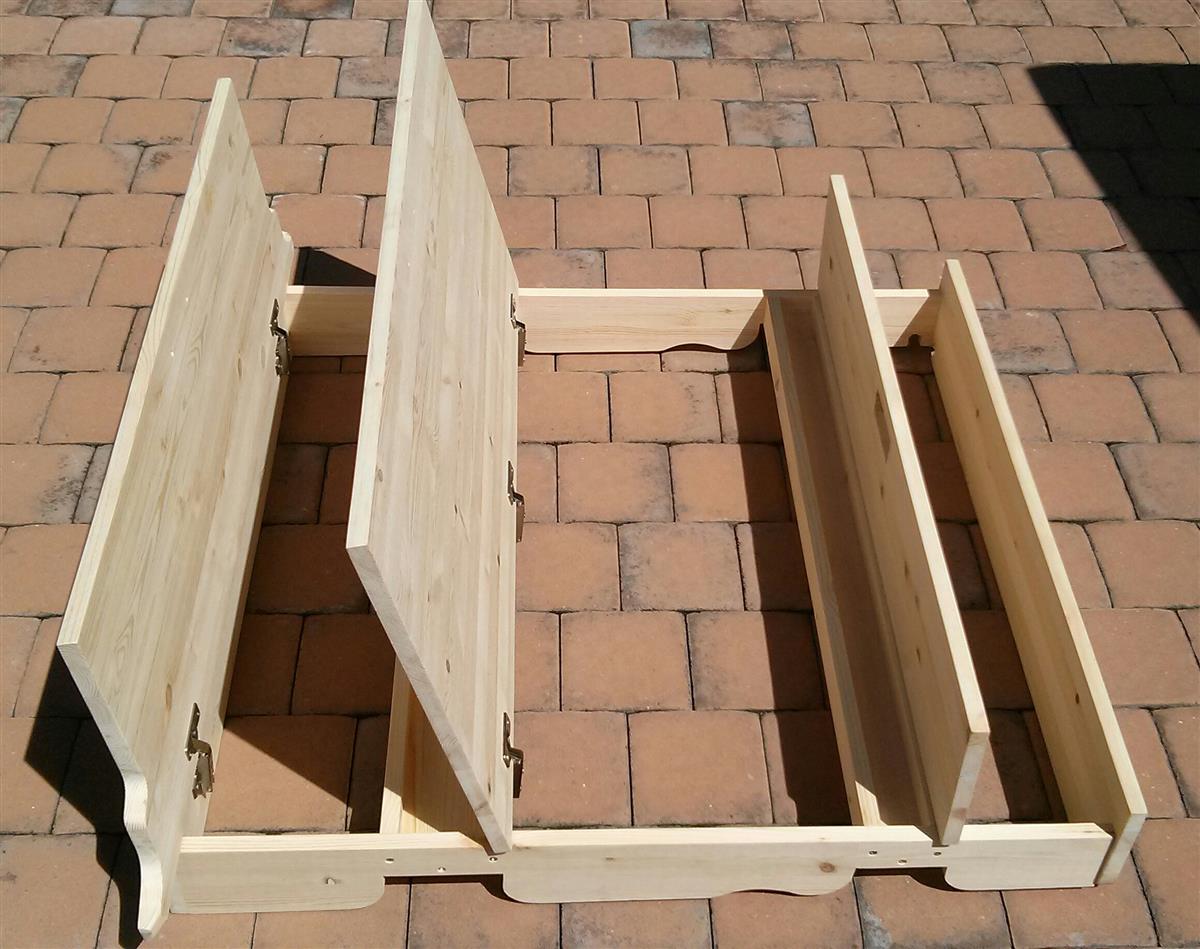

A tady už moje dílo.

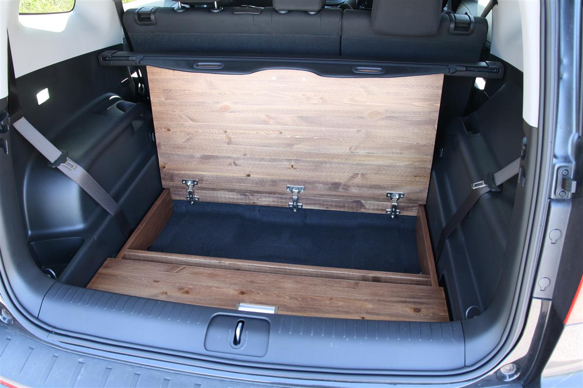

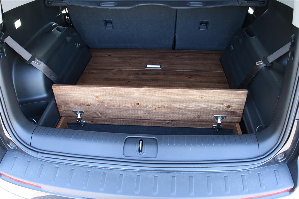

A poslední dvě bez povrchové úpravy.

Si sa stym pohral :PP:
Nad niakou karbonovou foliou si nerozmyslal? ;)

Příspěvek od Asphalte »
Nad fólií jsem nepřemýšlel, protože by se hned poškrábala. Ten povrch musí něco vydržet. Proto jsem ještě přes mořidlo, nanesl čtyři vrstvy venkovního pochozího laku, který má odpovídající tvrdost.
