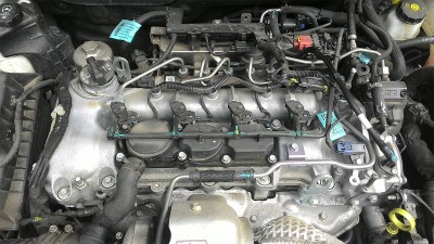

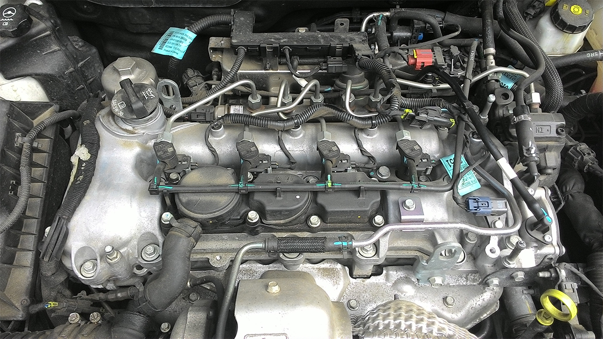

Ahoj mužete mi prosím pomoci kde na mém Orlandu najdu EGR ? Viz. foto meho motoru. Dekuji. Možná s tím souvisí orosení trubice olejem viz. foto dole vpravo.

ihonza píše:Ahoj mužete mi prosím pomoci kde na mém Orlandu najdu EGR ? Viz. foto meho motoru. Dekuji. Možná s tím souvisí orosení trubice olejem viz. foto dole vpravo.
Příloha motor_orlando.jpg je dlouhodobě nedostupná.
Ten oranzovy konektor v pravo hore je napojene na EGR.
